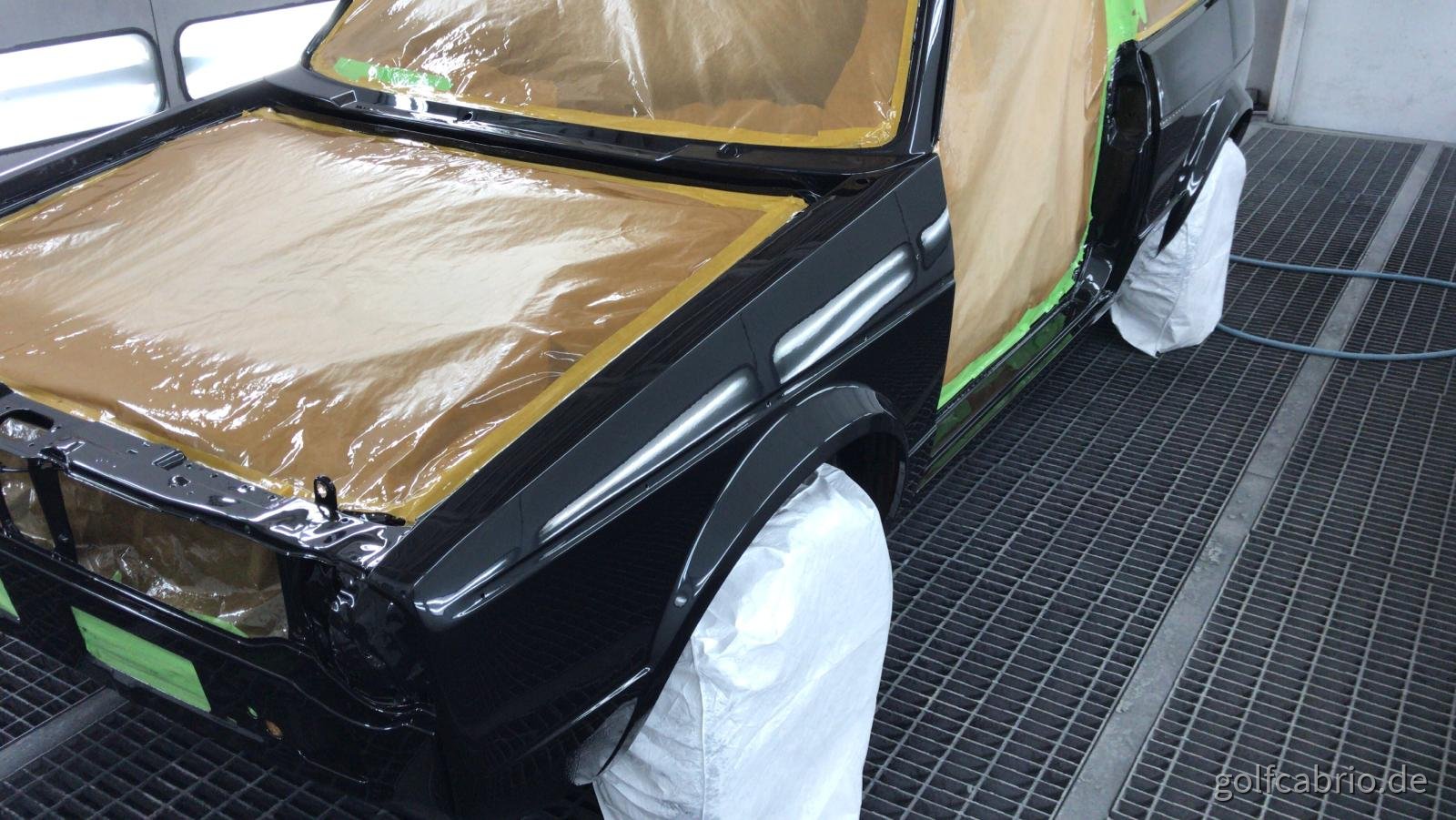

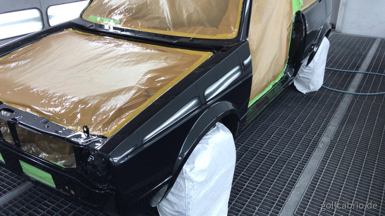

    meiner ist gerade auch beim Lackierer,bei mir gingen die Verkleidungen ohne Probleme ab.Habe es genau nach den selben Link genommen.
    Hab mal geschaut bei meinen vorderen sind es 30 Clips.Und hinten sollte es passen mit 6 pro Seite da die Verkleidung ja unten eingehängt ist.
