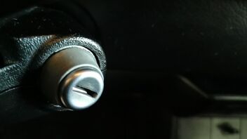

Abdeckung vorderer Teil Zündschloß
Also das hat ja wirklich gar nichts mit der Kupplung zu tun
Im Teilekatalog hab ich die Abdeckung die du meinst, nicht gefunden, eventuell hat die hier jemand aus dem Forum vom schlachten übrig, da könntest Du dich z.B. an reira oder auch an @Mr. Moon wenden.
Bei mir selber ist die Kappe vor Jahren mal abgefallen und ich hab die letzte Woche gegen ein 1mm dünnes, 20mm breites schwarzes Filzband ersetzt um auch dort noch die letzten Vibrationen vom dem 2 teiligen Gehäuse drumherum, endgültig zu eliminieren
Danke fürs Nachschauen im Teilekatalog
die schwarze Kunststoffabdeckung vom Zündschloss gibt es nicht einzeln. Sie gehört zum Zündschloss.
Es gibt auch je nach Modell von VW auch verschiedene Größen der Kunststoffverkleidung, die nich unbedingt auf dein Schloss passen. Alle haben gemeinsam, dass am hinteren Ende ein Grat ist, der an Konus des Zündschlosses einhakt.
Du kannst versuchen, diese Abdeckung von einem gebrauchten Schloss zu bekommen. Mit etwas Glück passt sie.
Alternativ könntest du das Zündschloss anstelle der Abdeckung mit Rally-Lack schwarz anzupinseln. Dann fällt das Fehlen der Kappe nicht mehr so auf
MfG
Oder ein billiges Zubehörschloss kaufen und mit etwas Glück passt das Plasteding über dein Schloss
Zb dieses hier
Und ich dachte das sieht Original so aus... Ich muss mir in diesem Fall auch noch so ein Schloss Kaufen
