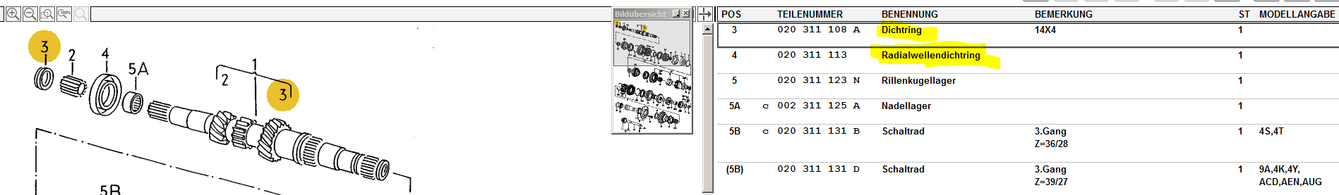

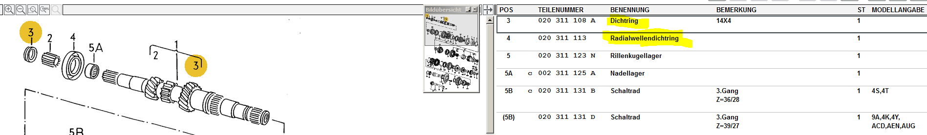

    Ich glaube 3 und 4 sind die Ringe inner Glocke wenn ich mich nicht irre :/
    Kostet nochmal nen 5er 8)
