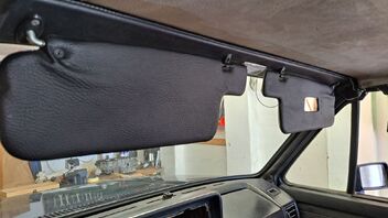

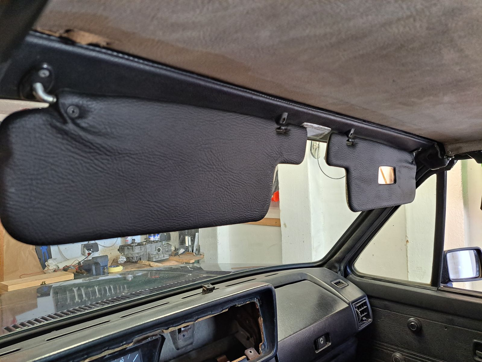

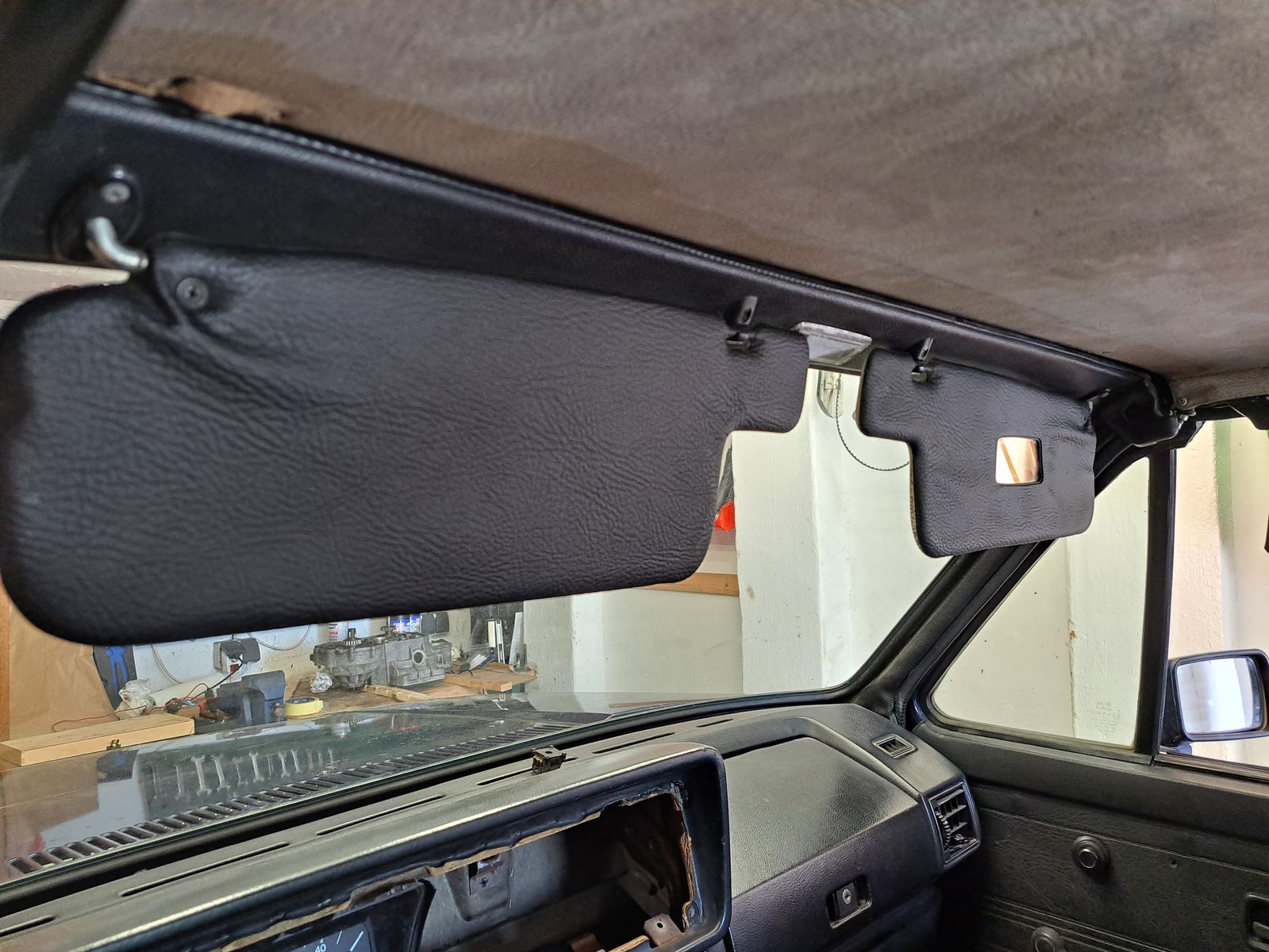

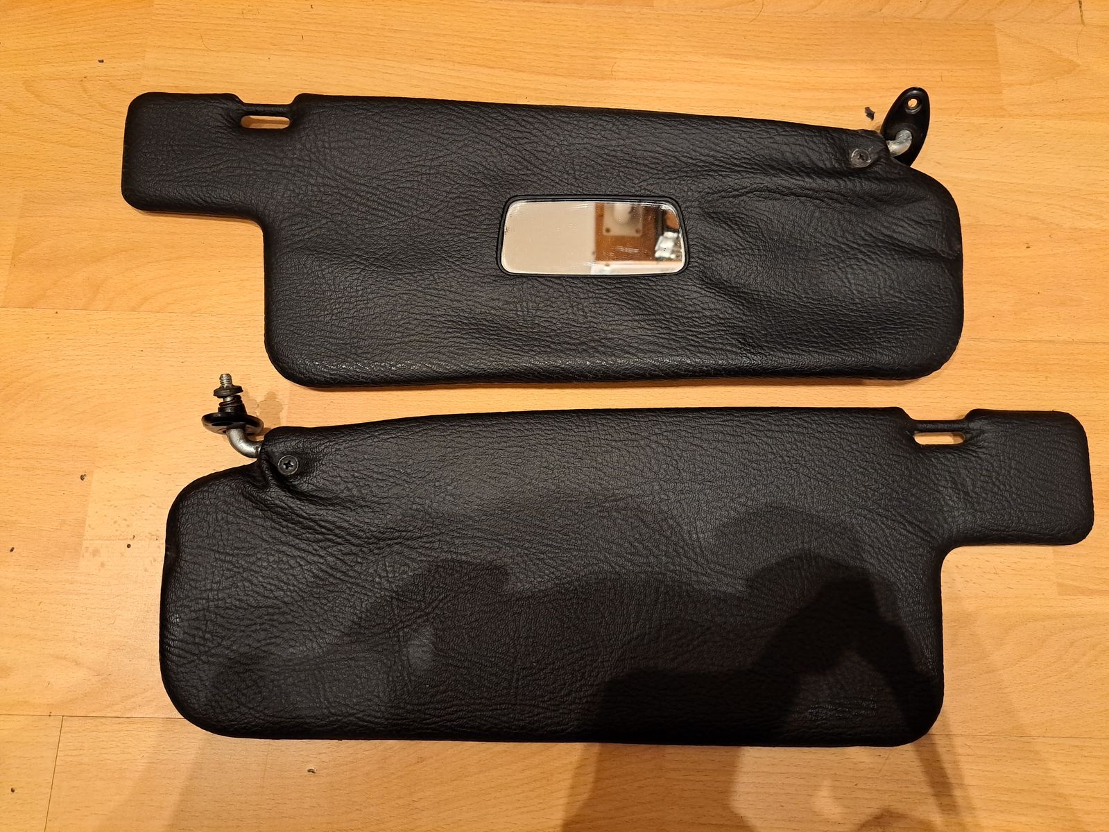

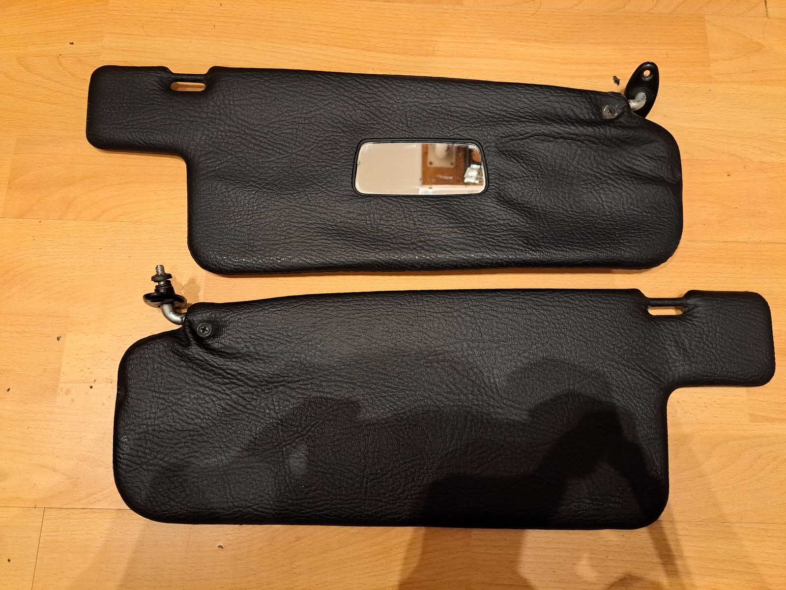

    Heute hab ich mal so nebenbei einige Kunststoff Innenraumteile gereinigt. Besonders die Sonnenblenden sind perfekt gelungen mit schwarzer Schuhcreme. Einfach vorher mit nen Lappen und Fitwasser sauber machen und dann mit Schuhcreme polieren. Dann sind die wieder tiefschwarz und leicht glänzend wie neu. Obwohl die ü30 Jahre alt sind und so aussahen als wären die noch nie geputzt worden. Die waren staubig, bleich und knochenhart. Jetzt sehen sie so aus. Aber aufpassen dass ihr die weiße Rücksrite mit der schwarzen Paste nicht erwischt!
    Den Leichten Grauschimmer auf Mittelkonsole u.s.w. konnt ich auch entfernen. Der Kunststoff sieht aus wie neu, und fühlt sich auch so an.
    Schwarze Schuhcreme hab ich auch schon an anderen Oldtimern erfolgreich angewandt. Geht echt super das Zeug. Und man kommt mit so ner Tube echt lang hin.
    Die Schuhcreme war für schwarze Kunstlederschuhe.
