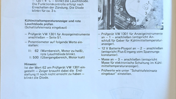

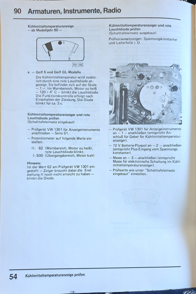

Hallo Leute ,
ich habe die Kühlwasseranzeige von meinem 1er Cabrio so repariert , wie in der Wiki beschrieben . Problem : der Test mit 10 V führt zu keiner blinkenden LED , sie hat ein schwaches Dauerlicht .
Hat einer eine Idee was noch defekt sein könnte außer dem Elko ? .
Ich frage mich , wie die LED blinken kann , wenn man Spannung zum testen anlegt . Es ist doch keine Blinkschaltung auf der Platine .
