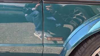

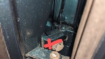

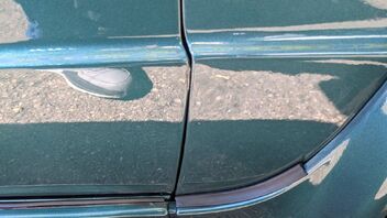

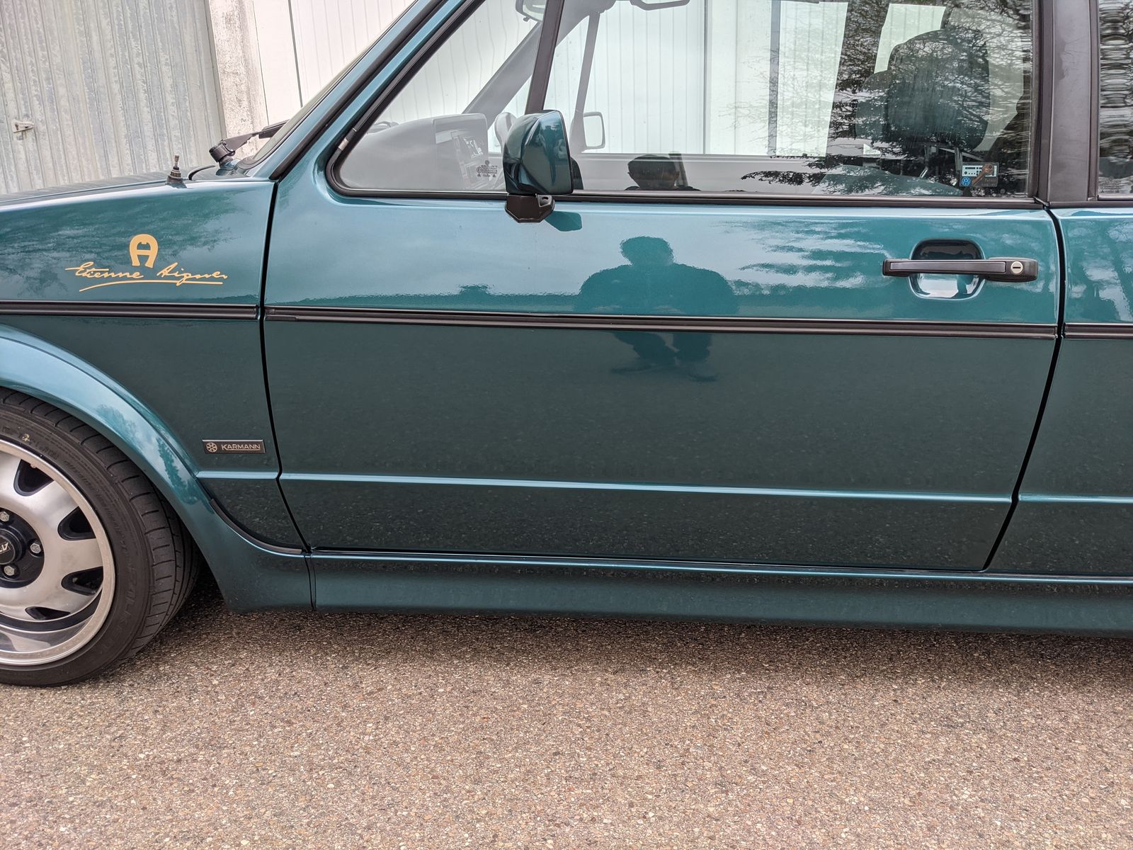

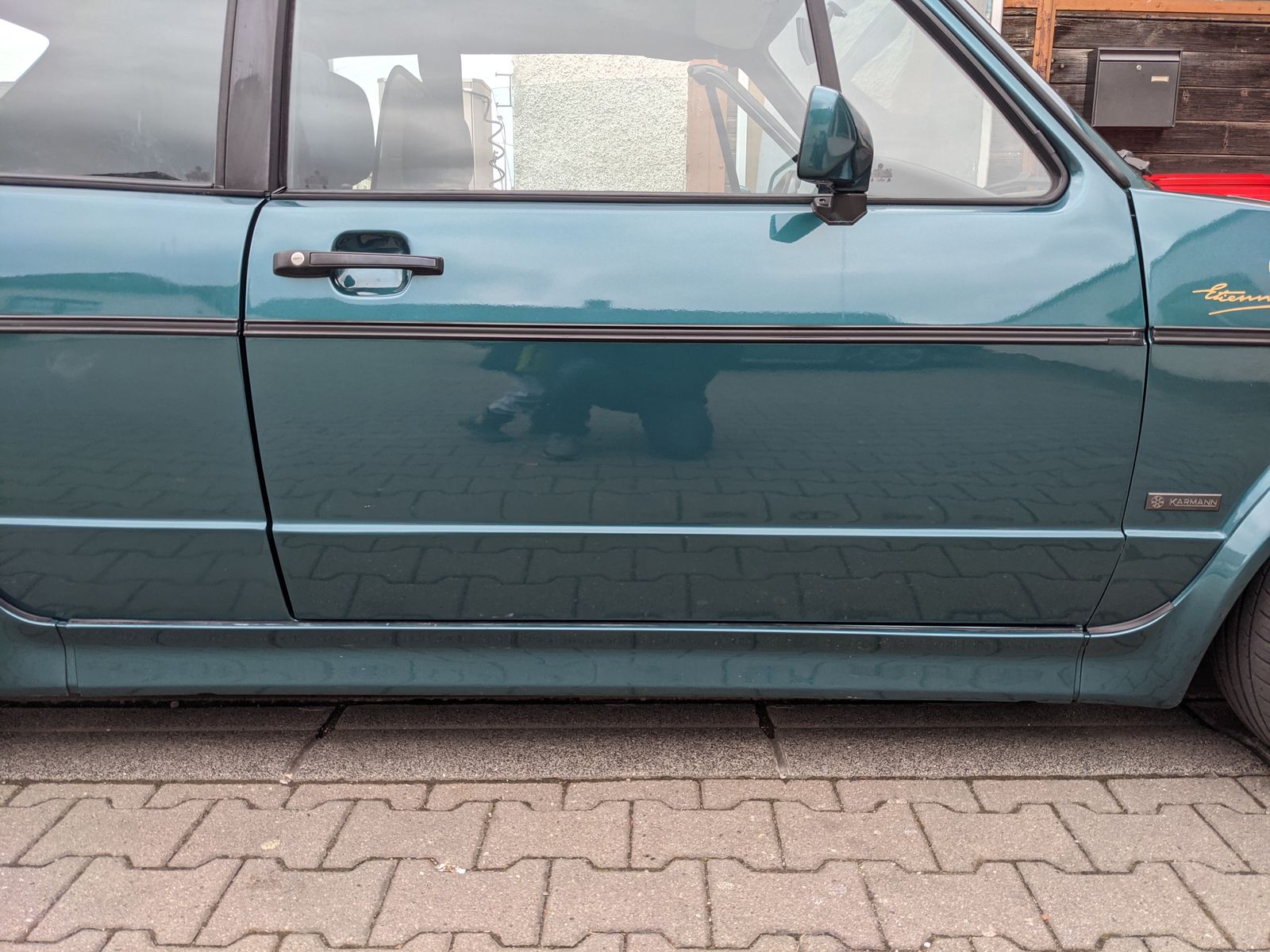

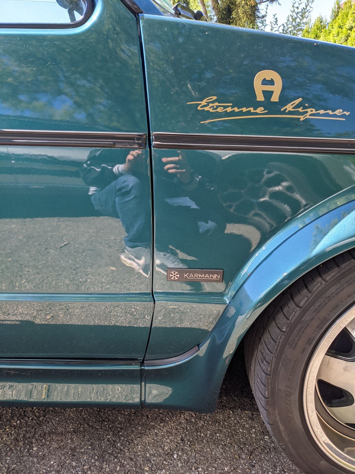

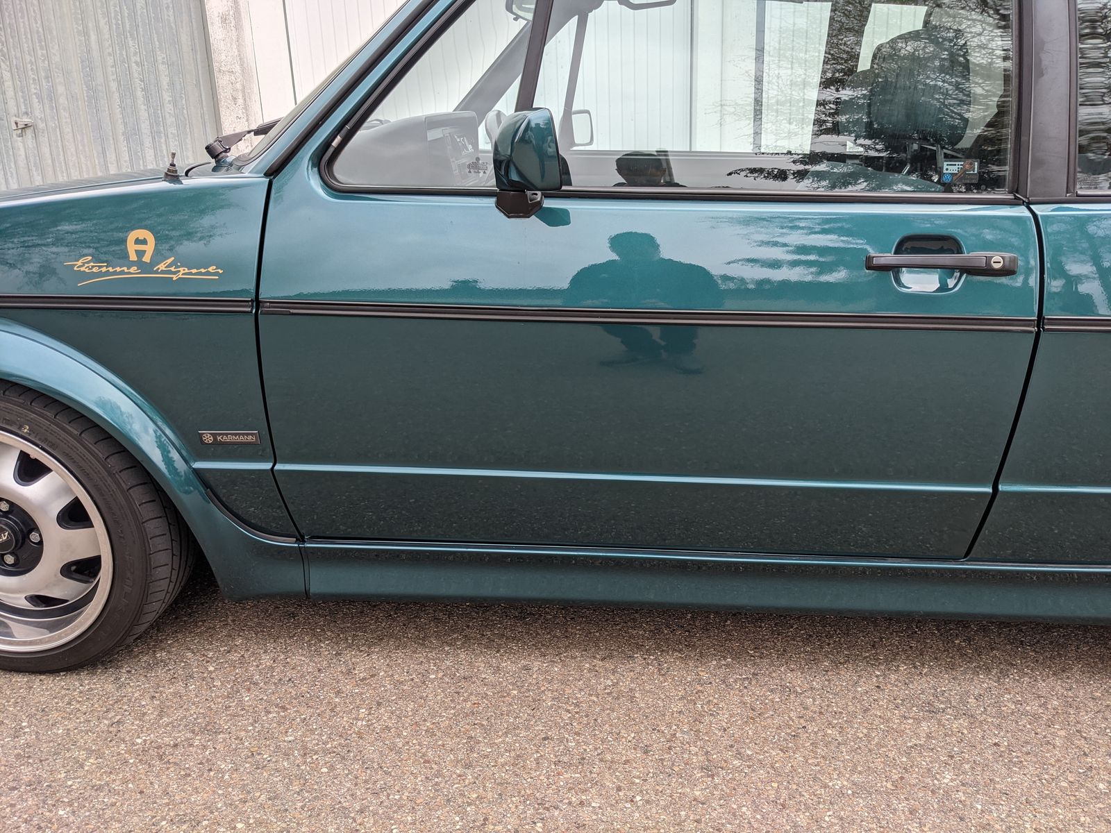

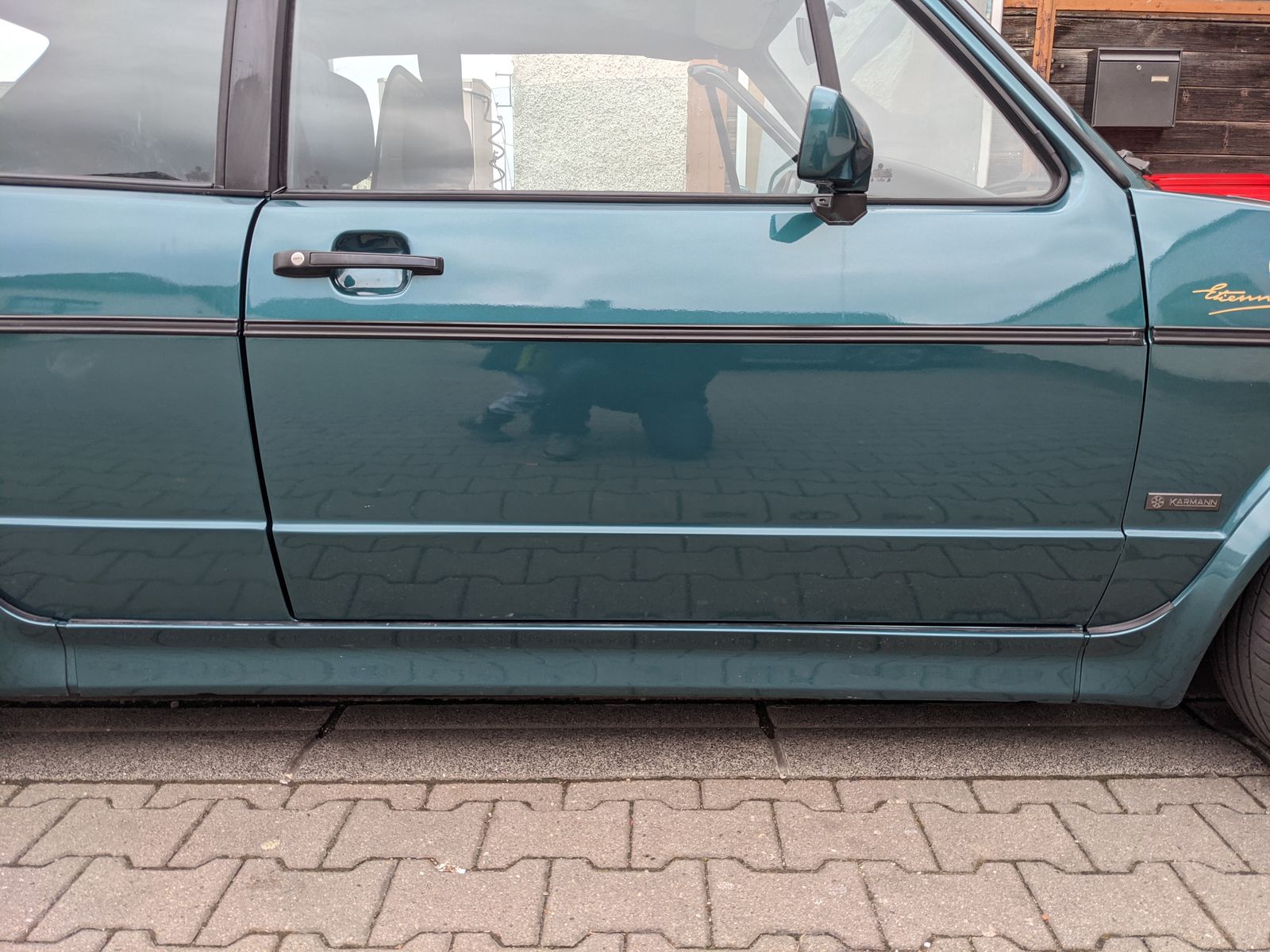

    für mich sehen die Spaltmasse akzeptabel aus. Vielleicht täuscht das auch. Du könntest ja mal die Maße messen und schreiben.

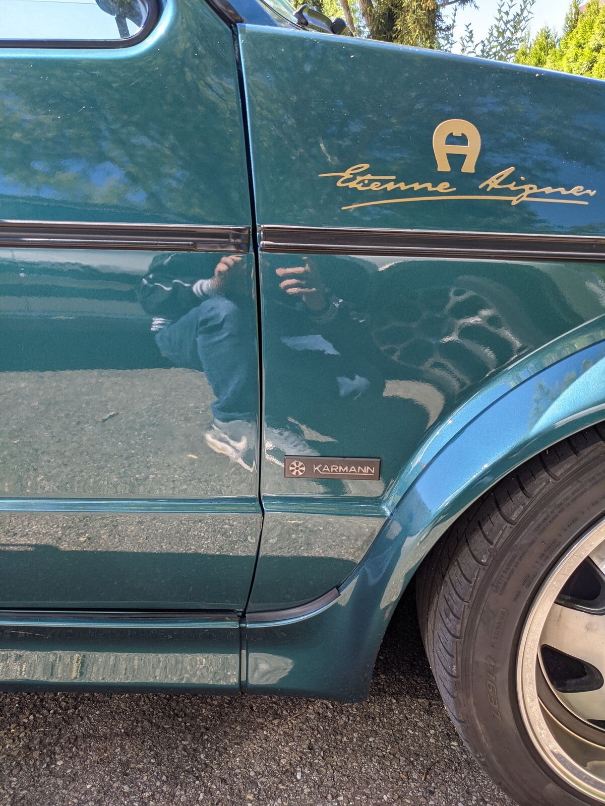

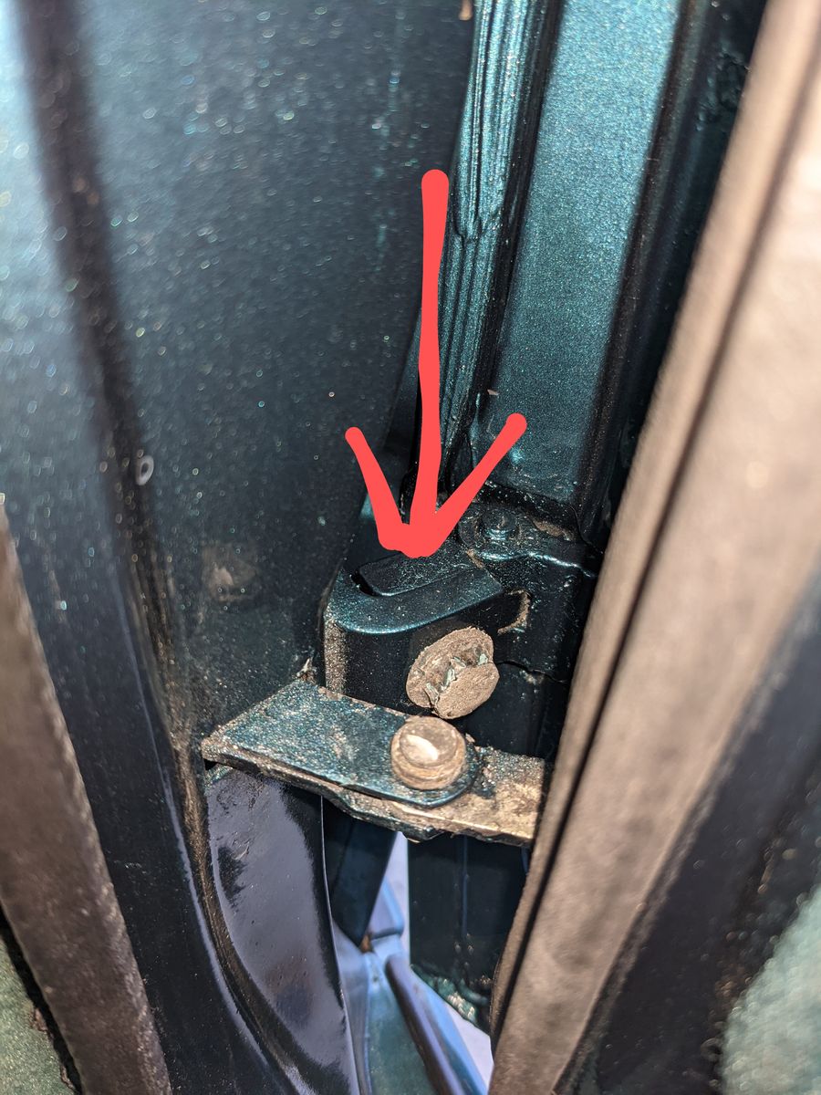

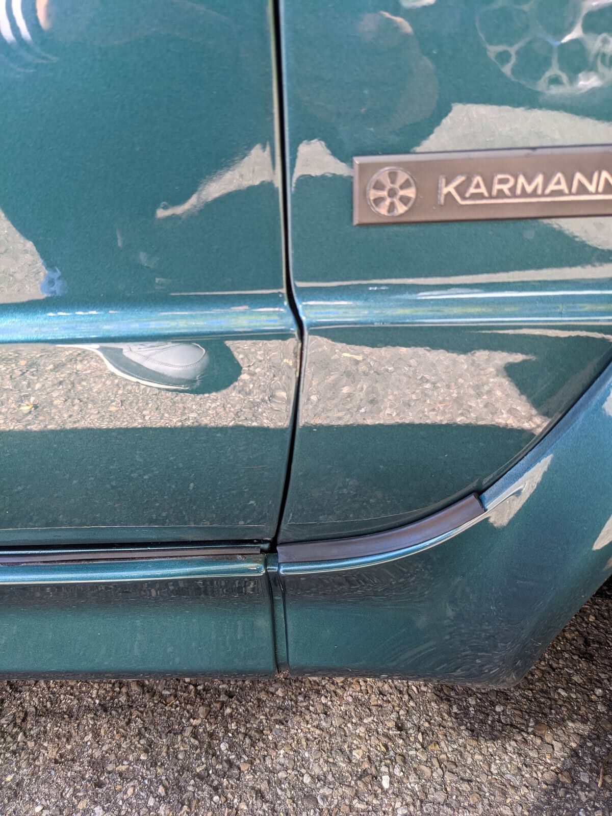

    Ja also an denn Türen passt es ja sieht man ja gut bei denn letzten zwei Bilder.

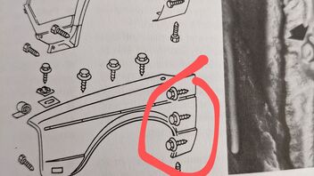

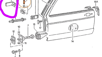

    Nur eben Beifahrer Seite unten. Da passt nicht sieht man oben bei denn Bild Recht gut deswegen denke ich bringt es nichts wenn ich bei der tür was verstelle.
    Da muss ich wohl an denn Kotflügel ran.

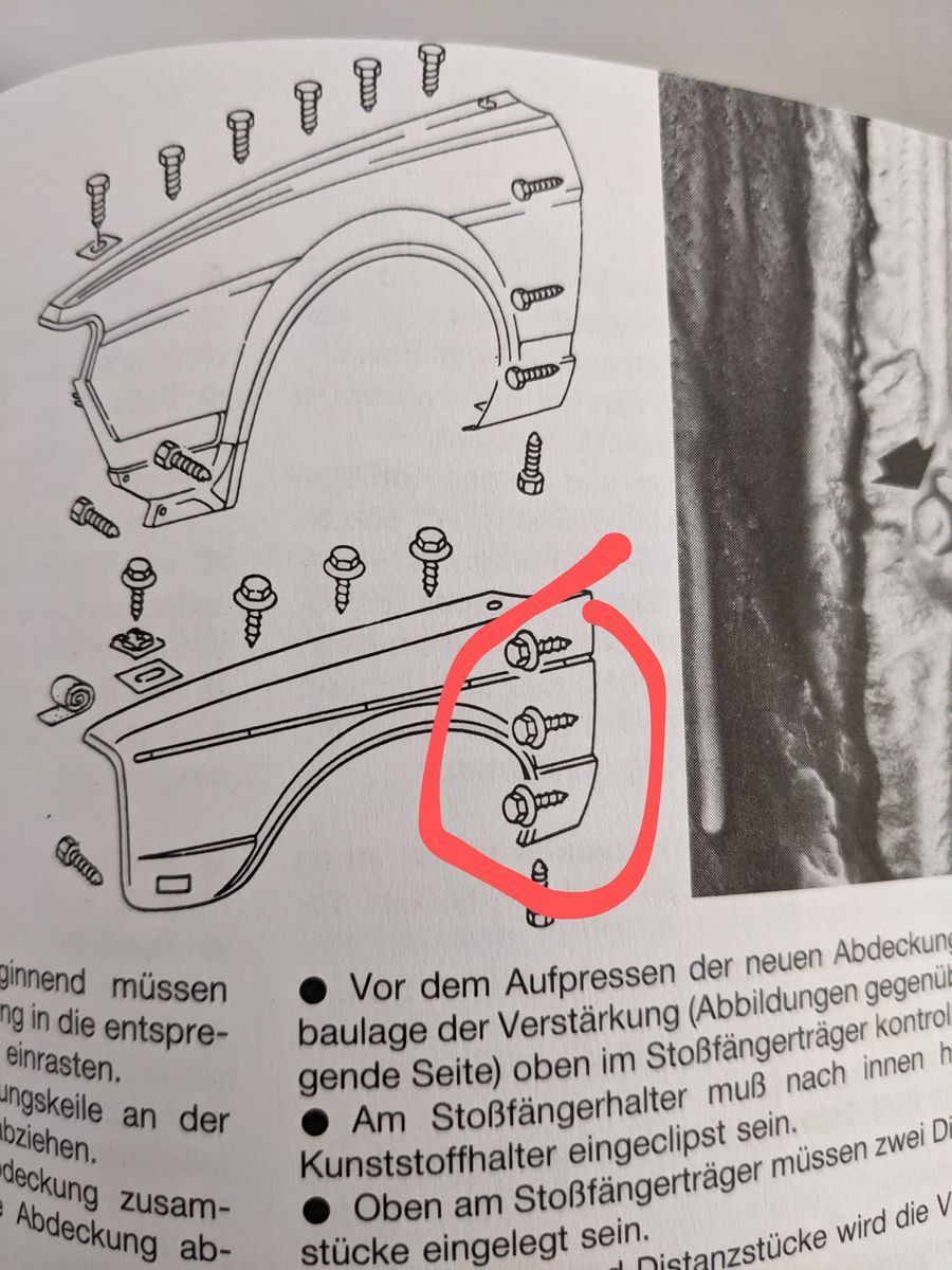

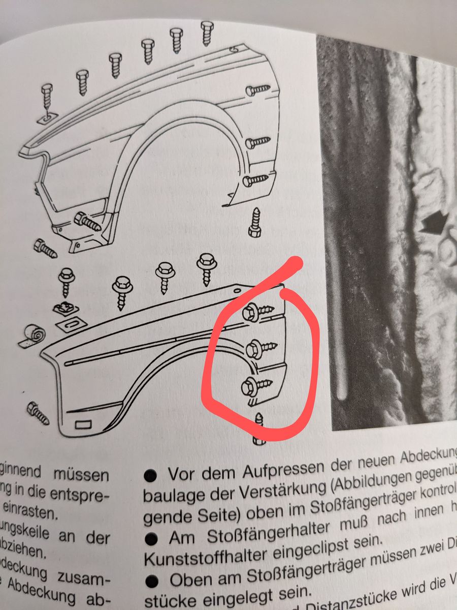

  • Da kannst Du aber nichts heiß machen und verschieben und wieder festschrauben. Dann musst Du den KF ganz abbauen, Dichtmasse entfernen, ohne Dichtmasse montieren und einrichten, wenn alles passt, wieder ab und mit Dichtmasse wieder montieren.
