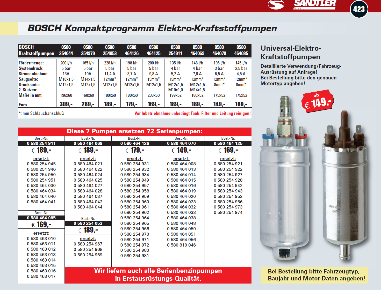

Schade eigentlich .... SAndtler hatte mal ne Liste online, wo alle lieferbaren Pumpen drin waren und welche diese ersetzen.
BOSCH Kraftstoffpumpe 0580464125 günstig online kaufen
Der G1 ist da nicht gelistet, aber alle möglichen Audis mit K-Jetronik.. also funzt die auch im 1er Golf.
Jupp, genau die Pumpe ist auch an meinem EG. Kannste kaufen funktioniert!

Wenn die 5bar Pumpe passt, dann müsste die 0 580 464 126 von Bosch noch fast besser geeignet sein, oder?
