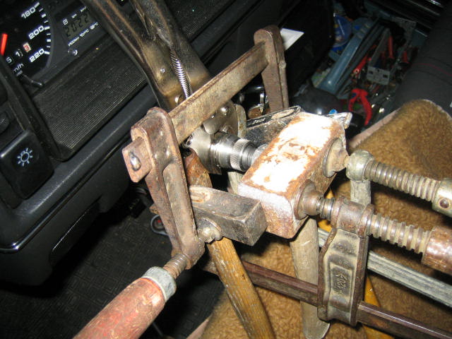

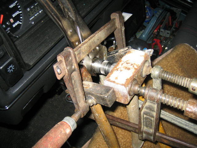

  • Da gibts einige Threads zu :eye:
    Mit Abzieher einfach, kann man auch selber basteln... :hihi:
    Zündanlasschalter erneuern – Golf 1 und Golf Cabrio Wiki
    Nicht vergessen, da brauchste noch ein Teil...
    ²³
    Wenn wir versagen, dann auf dem Weg zur Größe. ( Ferruccio Lamborghini )
    ²³
    2 Mal editiert, zuletzt von todi ()
  • Boah, voll der Sadomasoschlosser. :sarg: g..) :paf:
    Krankenwagen stand wohl schon vor der Tür, oder?
    Passenden Maulschlüssel, meine 32er, hinter die Hülse, 2 Arm-Abzieher.
    So bekommt man die Hülse ohne Probleme runter.
