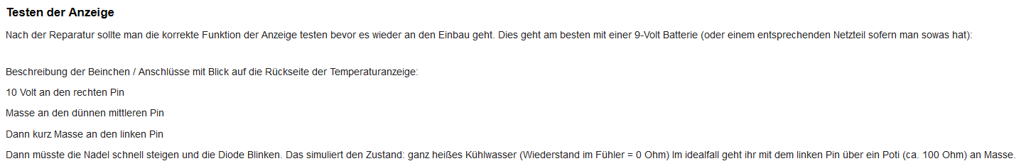

Dann wärst du theoretisch schon hier:
Kühlwasseranzeige reparieren – Golf 1 und Golf Cabrio Wiki
