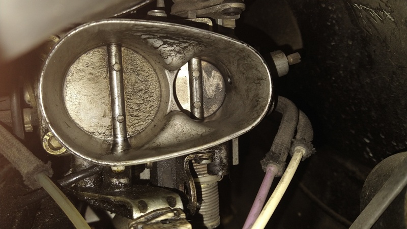

    konnte heute Zündkerzen und -kabel sowie die Verteilerkappe erneuern, der Verteilerfinger/Läufer passte leider nicht. Dabei musste ich feststellen dass unter der Drosselklappe Schmodder hängt und der Ansaugtrakt von innen mit einer Soße aus Öl und Kraftstoff verschmutzt ist. Ich denke nicht dass das normal ist, kann ich das abstellen? Wir reden hier über einen 2H mit 220.000km der an und für sich ganz vernünftig läuft.

  • Tu den Ansaugtrakt ( Drosselklappe und Ansaugschlauch zum LMM ) einmal jährlich mit Bremsenreiniger innen aus-/durchspülen und den Luftfilterkasten alle 2 Jahre aussaugen/reinigen und jährlich den Luftfiltereinsatz erneuern - Fertig.
    Den runden Ölabscheider auf dem Ventildeckel kann man dabei ebenfalls einmal im Jahr mit Bremsenreiniger durchspülen.
    Auch wenn da Bremsenriniger in die Ansaugbrücke läuft...kein Problem. Bis Du alles wieder zusammengebaut hast nach dem Reinigen ist der meist bereits verdunstet.

  • Scirocco ist meine Abteilung. Denn ich besitze ja nur Sciroccos und gar kein Cabrio. :P Man könnte sagen, das ist mein Spezialgebiet seit gut 25 Jahren oder so. ;)
    Und zu Deiner Frage von oben ja ein leichter Ölfilm im Ansaugtrakt ist normal. Hand lungsbedarf besteht hier erst, wenn es wirklich zuviel wird und sich regelrechte Öl/ Kraftstoffpfützen darin bilden.
    Der leichte Ölfilm kommt meist über die Dämpfe der Kurbelgehäuseentlüftung zustande, die ja wieder mit den Ansaugtrakt verbunden ist um diese dem Motor wieder zuzuführen. Das ist also völlig normal. Reinigung ab und zu ist trotzdem nicht verkehrt da man damit auch imer mal wieder Verkokungen und ältere Ablagerungen mit entfernt. :thumbup:

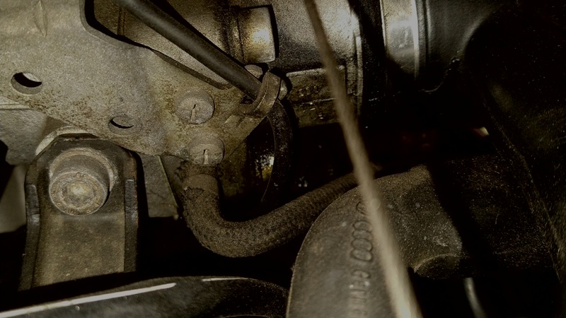

  • So, Zeit für ein update: Heute standen diverse Tätigkeiten auf dem Zettel, z. B. Wechsel von Motor- und Getriebeöl, und auch die Sache mit Ansaugschlauch und Ventildeckel. Aus dem runden Ölabscheider der oben im Ventildeckel steckt, kamen Schmodder und auch schwarze Stückchen, auch das Gitter des Ventildeckels ist zugeschmoddert. Der Ventildeckel schläft heute Nacht mal in Diesel. Was mich sehr gewundert hat, ist die schwarze Mocke im Zylinderkopf. Ich wechsele das Öl wesentlich häufiger als nötig, wir schaffen max. 3 oder 4 Tankfüllungen pro Saison, wo also kommt die Matsche her? Wahrscheinlich ist das Fass eurolub 10W40 was ich bei den ahnungslosen Kindern am Teiletresen als Allzweckwaffe bekommen habe, ein Fall für die Tonne. Ich kenne das eigentlich nur dass man eine Motor öffnet und der ist so sauber dass man fast daraus essen könnte. Bei der Gelegenheit werde ich direkt die Masseanschlüsse am Ventildeckel blank machen, das kann nicht schaden. Aber erst noch mal vielen Dank für Tips und Hilfe, wollte hiermit mal eine Rückmeldung geben...

  • Aus dem runden Ölabscheider der oben im Ventildeckel steckt, kamen Schmodder und auch schwarze Stückchen, auch das Gitter des Ventildeckels ist zugeschmoddert.
    Das gleiche Trauerspiel war am Cabrio von Katrin ( Acapulco Golf 1 ) der Fall !
    Das kommt zum einen von überzogenen Ölwechselinterwallen ( sehr wahrscheinlich von den Vorbesitzer ) mit/und/oder von viel Kurzstrecke bzw "schlechtem" Motoröl .
    Wird wohl so sein...Nimm das Shell helix H7 und gut. das ist mit eins der besten 10W40 Motoröle.
