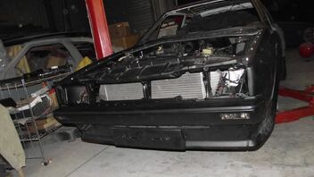

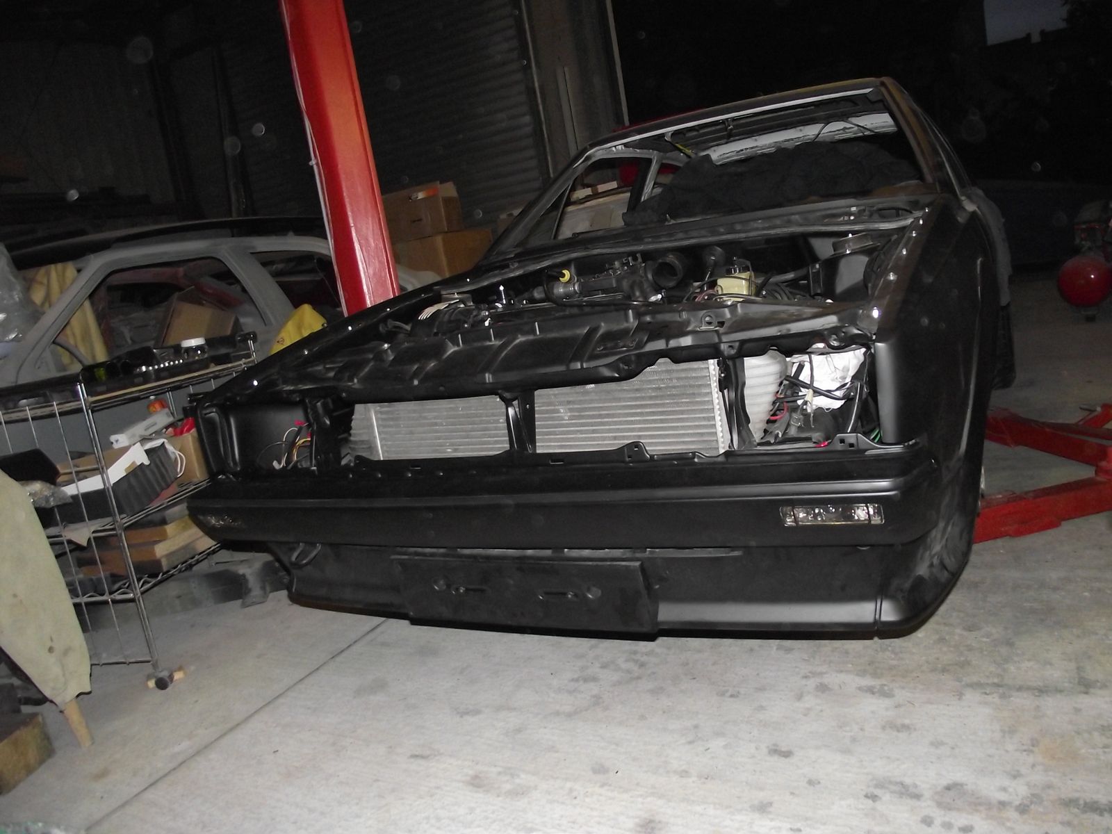

Zwar kein Golf 1 Cabrio, aber im Scirocco 2. Der Motorraum ist da ja sehr ähnlich...Sprinter Ladeluftkühler ist so ziemlich das größte was da reinpasst. Geht gerade so an den Stoßstangebefestigungsschrauben vorbei und passt ansonsten soweit eigentlich ganz gut mit Eigenbau Halterungen.
Wichtig....auf Silentblöcken lagern. Das verhindert Vibrationen und Spannungsrisse auf Dauer.

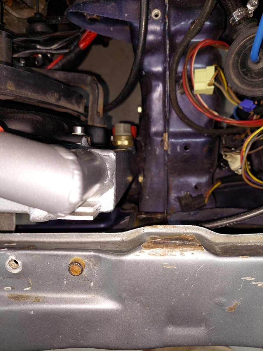

Nö einfache Scheinwerfer aber mit dem g60 und dem kleinen originale kühler passt der Llk zwar rein aber ich komm da nicht am Scheinwerfer und am Kühler Fahrerseite? durch.

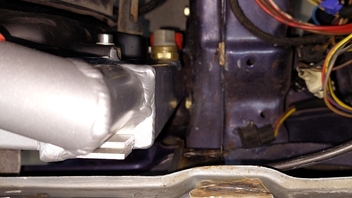

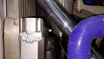

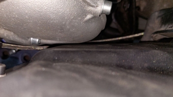

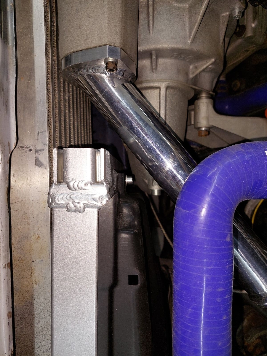

Mit 165° laderbogen, dem samco adapter für sprinter llk im golf 1 und nem 180° schlauchbogen passt es auf der beifahrerseite.
Auf der fahrerseite hat mein llk den abgang geradeaus richtung längsträger.
Da hab ich nur einen 90 grad bogen, der leicht oval gedrückt zwischen kühler und träger vorbei geht und unter der Batterie herauskommt.
Von dort 45grad schräg hoch und den rest dann zur Drosselklappe
Kannst du da evtl mal ein Foto machen? Auf der Beifahrerseite hät ich des genauso, aber halt Fahrerseite hab ich keine Ahnung

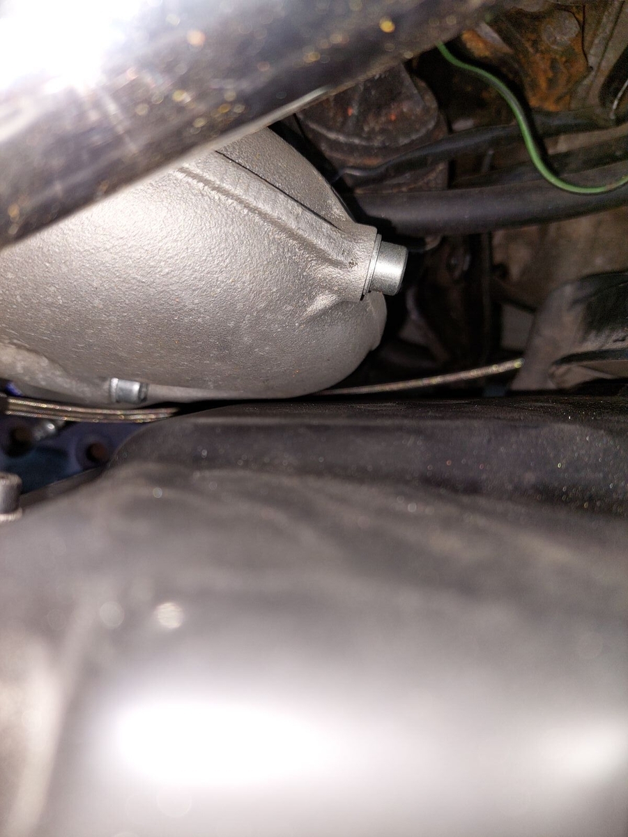

Also ich hab des jetzt mal probiert, da mein Auto grad beim lackieren steht is des immer nur schwierig zum schauen.

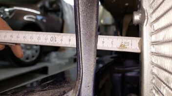

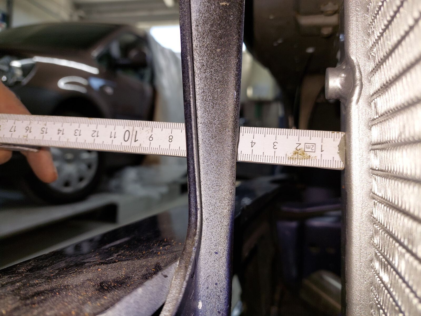

Aber ich bekomm den Kühler gar nicht weit genug zu Beifahrerseite weil ich am Abgang vom G-lader ansteh. Wir Habt ihr des gelöst??
Was für Kühler hast du genommen?
Sprinter LLK und der kleine Wasserkühler vom Corrado G60 passen im 1ser eng aber geht.
Llk soll der vom Sprinter rein. Wasser kühler is der kleine vom corrado ich bin hab aber vorne zwischen drin zu wenig platz dafür und der Kühler steht am auslas an
Du musst im Frontblech soviel ich mich erinnere, etwas Blech im Bereich der Schweinwerferbefestigung und ggf beim Haubenschloss bearbeiten. Dann steht der Sprinter LLK maximal vorne im Frontblech drin. Das gibt Raum für den Wasserkühler.
Achja, das Kühlerblech im Bereich des 180 Grad Bogen zudem etwas aussparen.
Der Kühler sieht auf deinen Bildern aber nach Eigenbau statt Corrado G60 aus.
