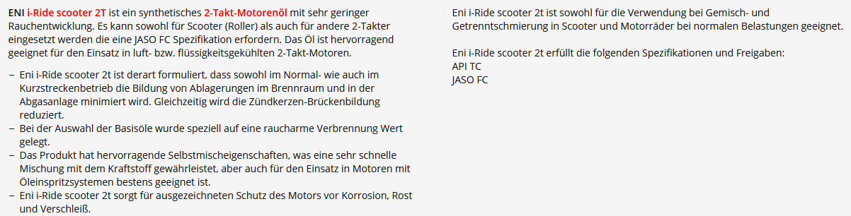

Und das vollsynth. 2-Taköl zum schmieren der KE-Jetronic nimmst das hier:
wäre dies hier auch verwendbar? (da steht nur sythetisch und nicht VOLLsythetisch, daher frage ich)
Ja, das kannst Du nehmen.

Zunächst mal danke für den Hinweis/Tip!
Was mich jetzt etwas stutzig macht: da steht auf mineralöl-Basis. stahlwerk hatte aber drauf bestanden, daß
das 2-Taktöl vollsythetisch sein sollte.
nun bin ich wieder verunsichert (weil technisch kaum Ahnung)
Ich bin mir sicher, die wissen schon was sie da herstellen.
daß
Bei Fahrzeugen mit geregeltem Kat bist aber mit Vollsynthetik IMMER auf der sicheren Seite...weil es eben rückstandsfrei verbrennt bei der dünnen 100:1 Mischung !
Ich hatte ja erwähnt, das 2-Takt-Roller seit ende der 90er Jahre fast alle schon ungeregelte Katalysatoren im Auspuff haben. Wir/ich hatten desöfteren bei defekten Serienauspuffanlagen von Rollern mit Kat die Dinger aufgeschnitten mit dem Ergebniß, daß die Auspüffe die überwiegend mit 2-Taktöl auf Mineralölbasis gefahren wurden, deutlich zugesetzter waren mit Ölkohle ! Die mit Sythetiköl jedoch eher nicht !
Und genau deshalb sag ich vollsythetisches 2-Taktöl !
