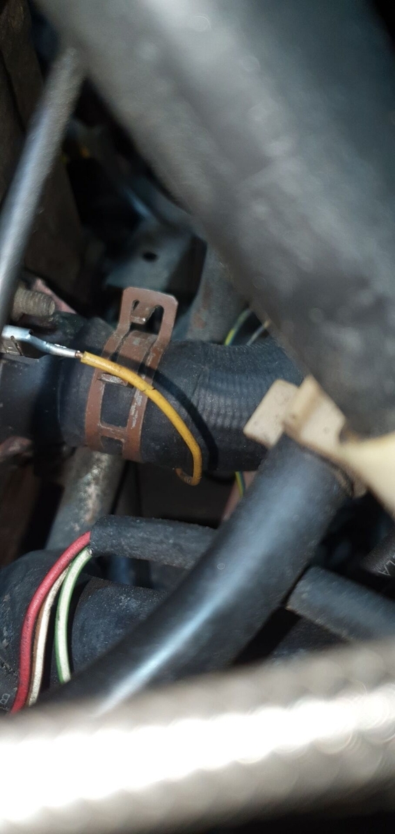

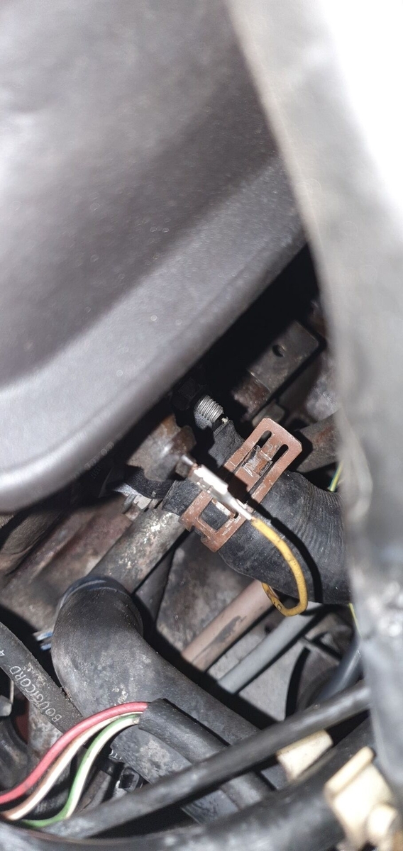

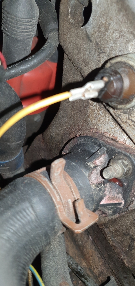

Leichte Undichtigkeit..............

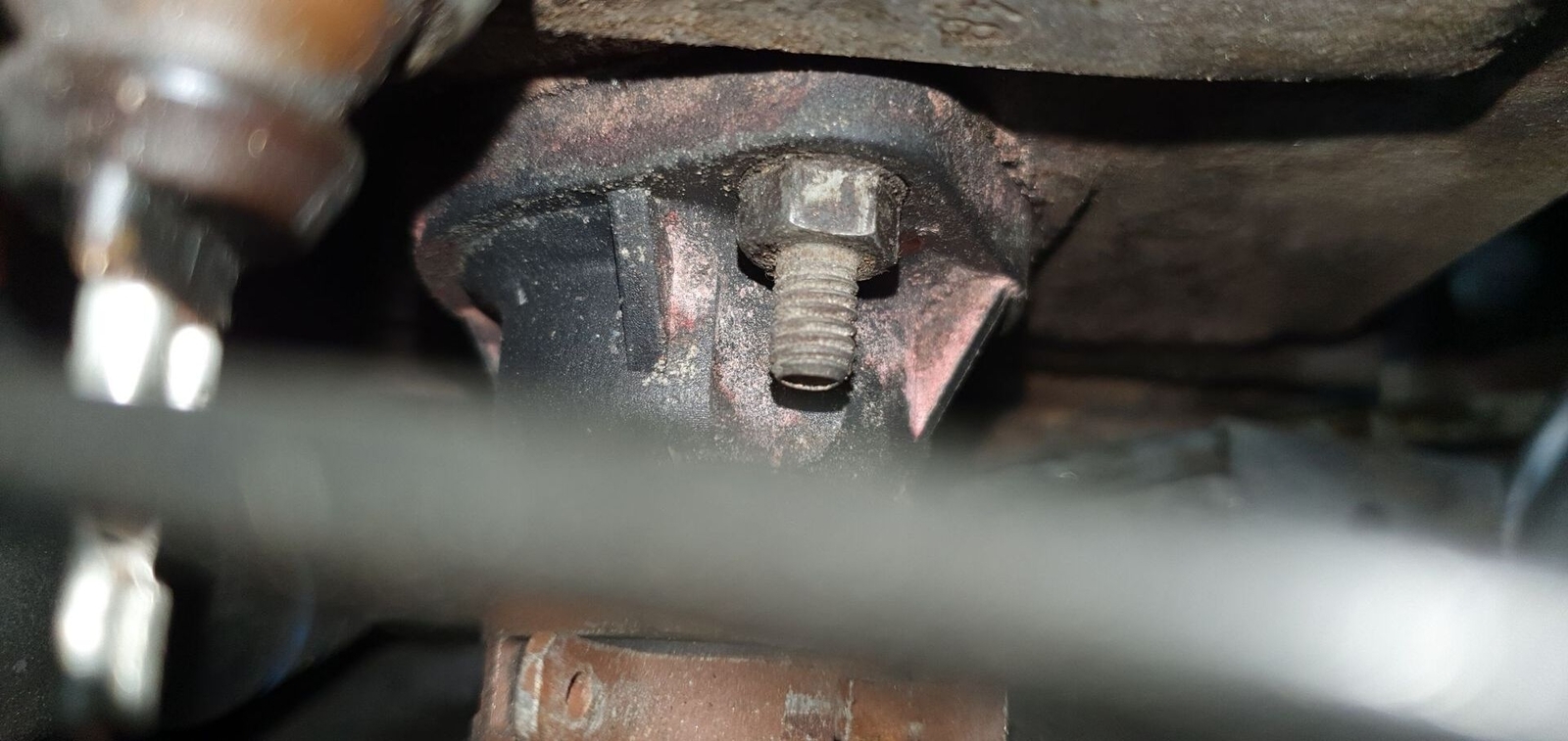

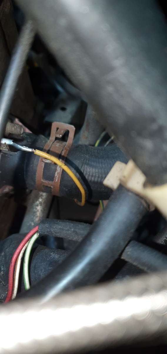

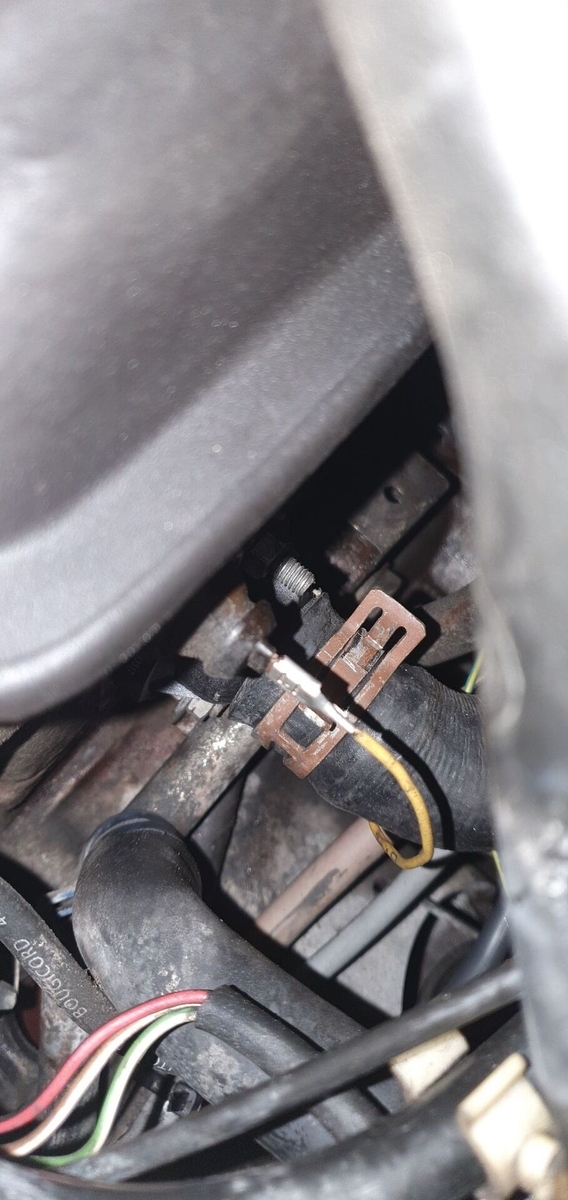

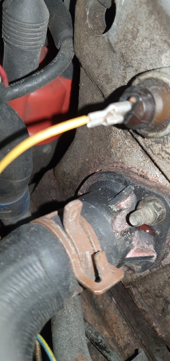

  • .........an diesem Teil !
    ¿ Was muss ich alles wegbaue,n um da dran zu kommen und welche Funktion ( wahrscheinlich Heizung ) hat es ?
    ¿ Läuf da viel der Kühlflüssigkeit weg und welche Dichtung brauche ich dafür ?
  • Kühlwasser ablassen und auffangen und neue Kunststoff-Flansche verbauen. Die alten Flansche sind meist so verzogen, die bekommst nimmer richtig dicht. Am bsten den vorderen und den seitlichen Kunststoff-Flansch erneuern...meist wird der andere auch danach undicht und Du machst die Arbeit zweimal.

  • Da kommt so einiges an Flüssigkeit.
    Wegbauen brauchst da so gut wie nix zusätzlich. Neuen Flansch, da sollte die Dichtung bei sein.
  • und neue Kunststoff-Flansche verbauen.

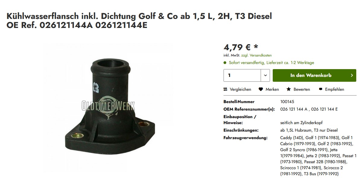

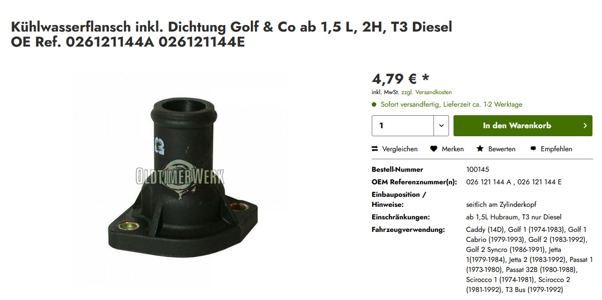

    ¿ Kannst du mir evtl. auch noch sagen, welche Teile ich da bestellen muss ?
    ¿ Ist es DER ?

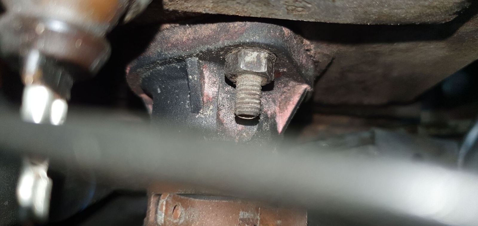

    Der vorder Flansch ist aus Alu und sieht noch sehr gut aus, den werde ich nicht tauschen, aber den rechten bekomme ich wohl nicht in Alu :/

  • Den Flansch aus Alu gibt es bei Alibaba oder Ali Express. Der Versand dauert wenn's blöd läuft ewig und drei Tage.

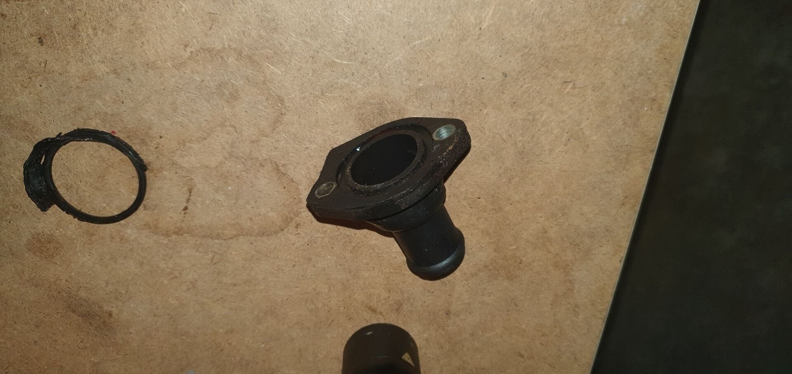

  • Heute tauschte ich den Flansch aus, war kein Hexenwerk. Das alte Teil hatte wirklich einen kleinen Riss und die Dichtung war auch nicht mehr dolle.
