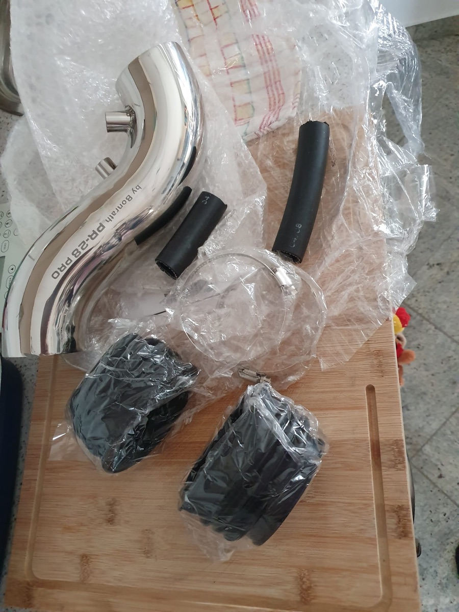

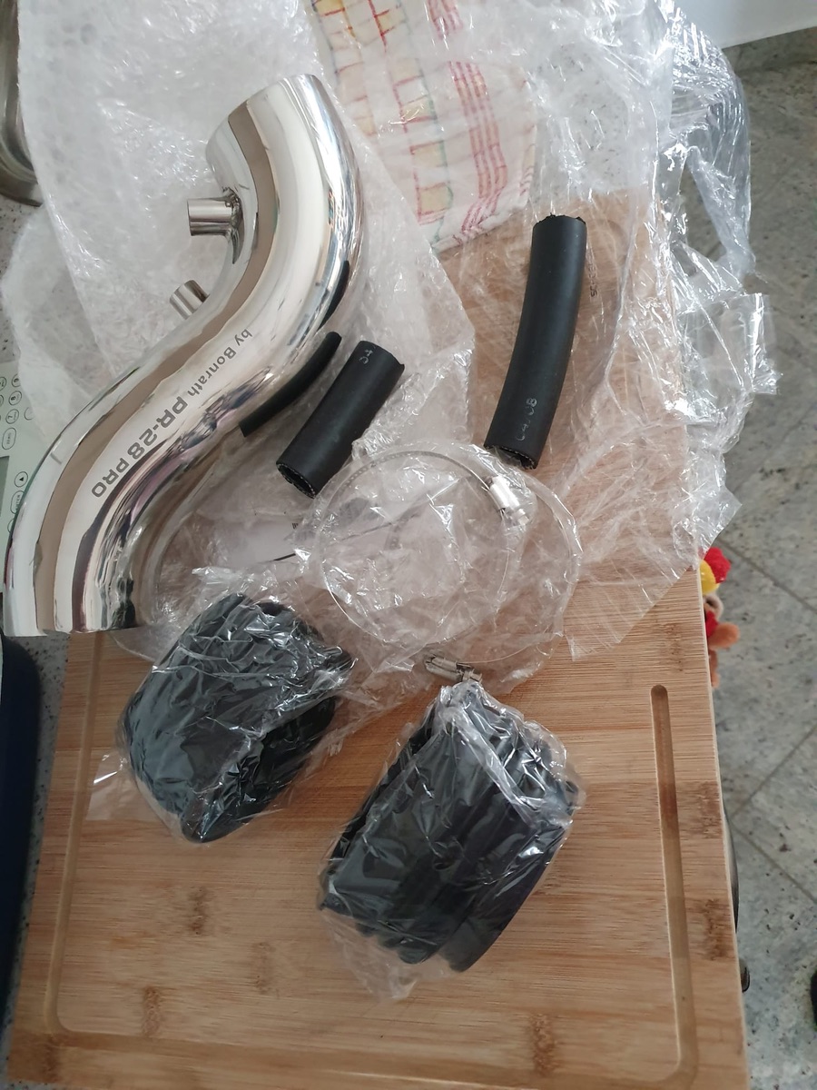

Das weiß ich nit. Habe einem Bekannten mein Originales Bonrath Rohr geliehen so dass er das als Schablone nehmen konnte. Der Nachbau ist sehr passgenau geworden und hat 160€ gekostet.
Ansaugschlauch 2H Motor
Um die Frage zu beantworten….die Fa. Bonrath Autospezialteile gibt es schon einige Zeit nicht mehr.

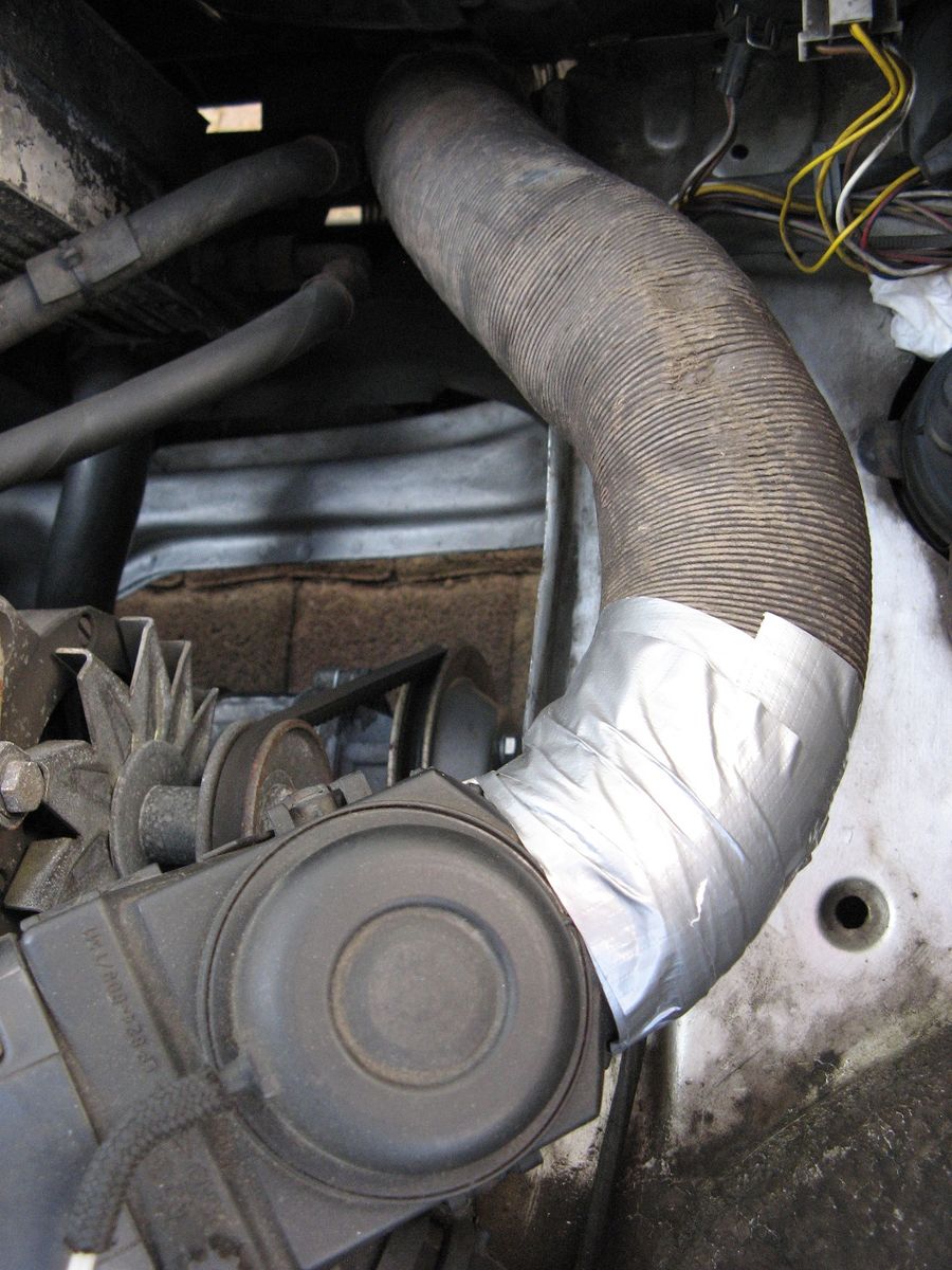

...übrigends heizt sich so ein blankes Alurohr im geschlossenen Motorraum stärker auf als ein Gummirohr/-schlauch ! Weil der dicke Gummischlauch auch in gewissem Masse isoliert.
Die Folgen sind geringere Luftdichte durch eben wärmere Ansaugluft, was wiederum weniger Sauerstoffanteil zur Folge hat...ergo höhere Klopfneigung und auch geringfügig weniger Leistung.

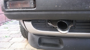

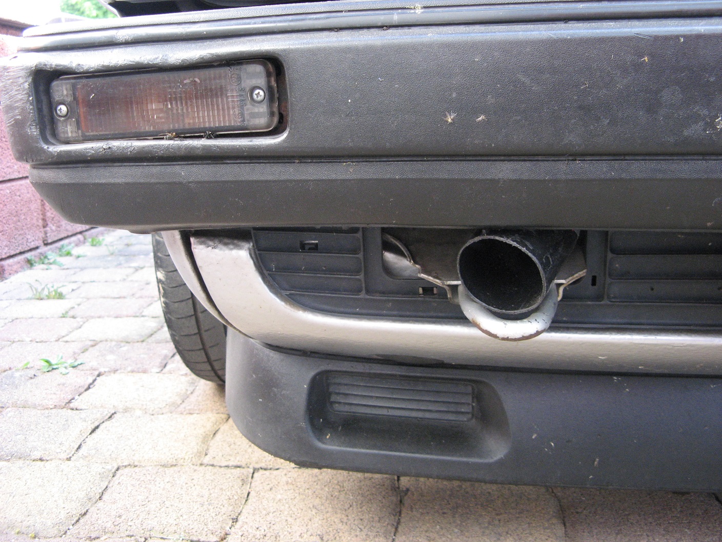

Abhilfe schafft z.B. ein Luftschlauch der in den Luftfilterkasten geht und der voll im Fahrtwind steht...das gibt dann einen sog. "Airbox-Effekt" mit stetig kühler Ansaugluft.
Ich hatte sowas mal an meinem ehem. Golf 3 GT angebaut/gebastelt, ebenso an einem meiner ehem. Golf 2...das machte sich gerade bei sehr warmen Außentemperaturen auf Landstraßen und BAB bemerkbar. So hatte ich mit einem Infrarottemperaturmeßgerät mal die Temperaturen vom Luftfilterkasten vor dem Umbau und nach dem Umbau gemessen hatte...da kamen zwischen 15-28°C Temperaturunterschied bei raus, je nach Fahrprofil !
Auf dem Fotos von meinen Gölfen ist das mit der "Zwangsbeatmung" jeweils sehr gut zu erkennen:
In meinem damaligen Golf 3 hatte ich den Bonrath AirIntake montiert gehabt.

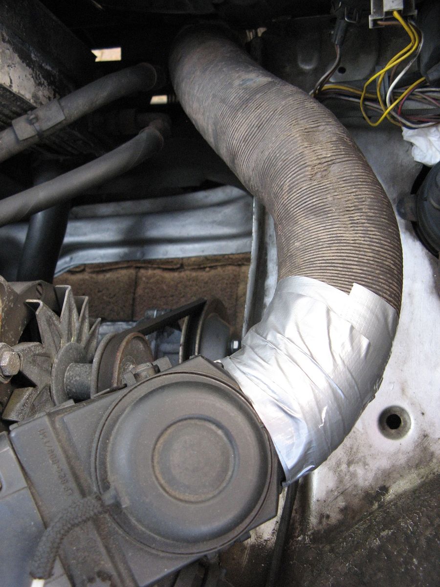

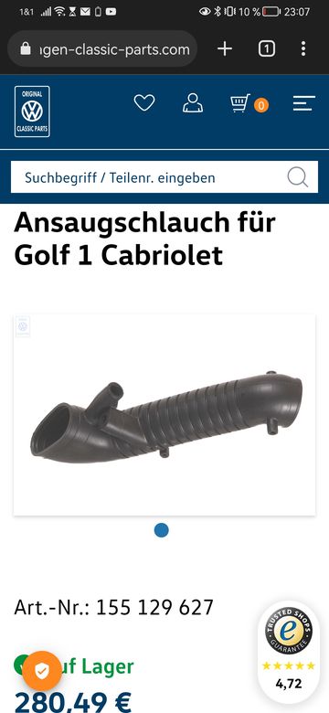

Hallo, entschuldigt, dass ich diesen alten Thread wieder ausgrabe. Leider ist der Faltenbalg bei mir aufgrund von Öldämpfen mürbe und undicht geworden. Da ich momentan keinen Zugriff auf das Auto habe, wollte ich schnell nachfragen, welchen Durchmesser die Bälge haben um sie wieder bestellen zu können.
Danke rf

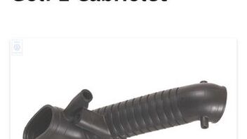

Meinst Du diesen ?
OldtimerWerkAngeboten wird ein neuer Ansaugschlauch für den 2H-Motor. Passend für Golf 1 Cabrio.Neuware in Top Zustandwww.oldtimer-werk.deDer hat keine Runden Anschlüsse....
