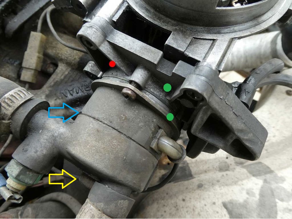

So, Vergaser ist wieder zusammen gebaut. Der Experte Peter hat noch Schwierigkeiten mit der Einstellung der, (ja was ist das jetzt schon wieder?) seitlich am Vergaser, wo ein Deckel drauf kommt, was mit der Starterklappe zusammenhängt. Also die Einstellung der Starterklappe. Er hat es mit nem Stift markiert und sagte: so probieren wir es mal aus.
Wir haben nur an dem MetallRing eine Markierung gefunden, nicht aber am Vergaser. Jens, kennst du die richtige Position? Oder Guido?

Ich schaue nachher mal in den Repleitfaden was ich da zur Grundeinstellung finde. Am 1B ist es recht gut erkennbar wenn er sauber ist, also sollte es am PICT34-5 auch zu finden sein.
Hey , den habe ich doch auch! Habs gefunden! Jetzt muss ich mich nur noch dean trauen…
Du hast da was zu gefunden? Ich lese da nur "auf Markierung achten", finde aber kein Bild davon.
Letztens einem mit dem 1B3 geholfen, der hatte die zweite Markierung auch nicht gefunden. Dort sind diese Markierungen 1mm dick und so 3mm lang. Im Foto bei den zwei grünen Punkten. Vielleicht findest Du doch beide bei Dir, müssen ja da sein. Schau noch mal, vielleicht hilft das Foto vom neueren Vergaser ja etwas.
Hey super. Danke

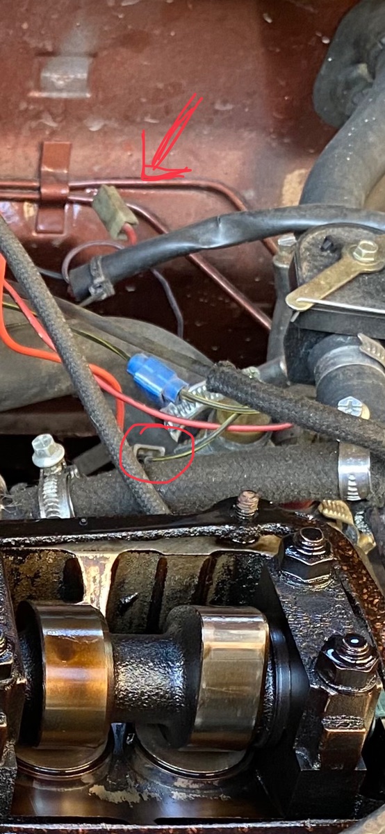

Ich habe mir hier nochmal alle Tipps durchgelesen und Guido sprach ja vom LAV, ob es wirklich korrekt läuft. Dann habe ich mir nochmal das nochmal vorgenommen, das geht im ausgebauten und im eingebauten Zustand ABER der Stecker hat nen Wackelkontakt. Hehe, wieder nen Fehler gefunden. Danke Guido. Es läppert sich. Wie ersetze ich diesen Stecker? Nicht den Stecker direkt an dem LAV sondern die Steckerverbindung zwischen den 2 Kabeln. Aber hat das etwas mit dem fehlenden Leerlauf zu tun? Ich dachte das LAV hat die Funktion das er nicht weiterdieselt, wenn er aus geht. Wenn nicht, dann hätte ich den Fehler ja gefunden.
Aber hängt das auch damit zusammen, das ich ihn, ohne Gas zu geben gar nicht mehr an bekomme?
Hast du mal ein Foto von der fraglichen Steckverbindung mit dem Wackelkontakt?!
Mit freundlichen Grüßen
Das weiße ist ja nur eine Isolierung, damit es nirgendwo dran kommt.
Darin ist ein ganz normaler gecrimpter Steckkontakt.
Also mit spitzem Gegenstand die Halterunge etwas drucken, dann den Stecker zurückziehen.
Das LAV zieht unter Spannung an und gibt den Kanal zur Leerlaufdüse frei.
Spannung weg = Leerlauf weg .
