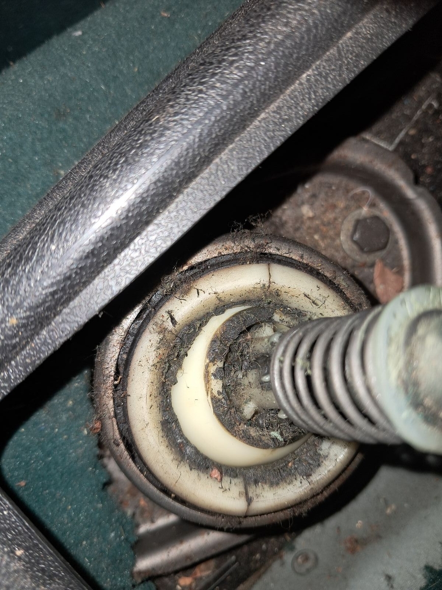

  • Das vom OTW ist ja wohl für den Kurs das Beste, Da ist wirklich das dabei was ausgeschlagen sein könnte. Mach doch mal eine Sichtprüfung an der Umlenkstange am Lenkgetriebe denn da sind meistens die beiden Buchsen entweder ausgeschlagen oden schon rausgerutscht. Buchse Schaltstange unterm Auto ist auch gerne ein Kandidat (bei OTW mit dabei)

  • Bei mir war nur die Lagerung vom Schaltgestänge ausgeschlagen ,die neuen aus Plastik passen nicht wirklich und das Schaltgestänge geht viel zu schwer.Mit einem Bohrer etwas erweitern und mit viel Fett einsetzen wirkt Wunder und danach die Schaltung unten am Getriebesack einstellen (2cm)...
    Da muß ich immer noch nacharbeiten, aber lieber die schwere Schaltung als die gummiartige Schaltung.

  • und danach die Schaltung unten am Getriebesack einstellen (2cm)...
    Habe ich bei einer Restaurierung gerade hinter mir. Schaltkulisse innen alle Löcher genau mittig - Schaltsack unten genau auf 16mm - alle Verschleißteile neu - Schaltung auf Anhieb perfekt. Das war jetzt das 3.X inner halb kurzer Zeit, daß es auf Anhieb geklappt hat h%s

  • Hallo meine Schaltung war sehr unpräzise Gang einlegen nach längeren Rühren unter lauten "KLACK Geräuschen ".Habe mir das Rep.Kit bestellt und auf ging.
    Nach dem ich das Schaltgestänge neu gelagert habe war die Schaltung knackig und präzise .Es waren diverse Buchsen und Gummis ich mehr vorhanden. (Halt fast 30 Jahre alt)
