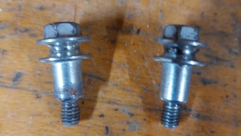

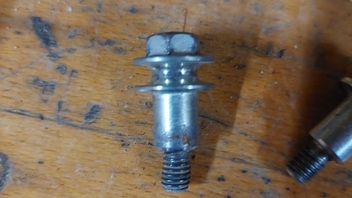

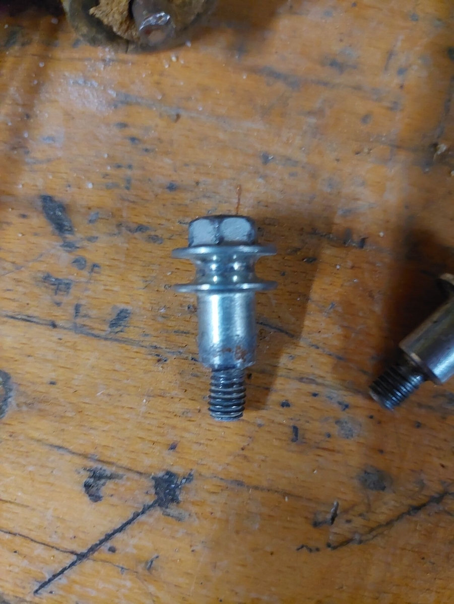

  • Hallo Leute ich hab schon wieder mal ein Problem. Mein hinteren Scheibenbremsen sind immer fest nach dem ich die Handbremse angezogen habe. Als ich nachsah viel mir auf das die Halteschraube der Rückholfeder den Mechanismus einklemmt. Da sollte doch bestimme Spiel dazwischen sein. Als ich dann die andere Seite rausgeschraubt habe sah ich das die Schraube kaputt ist. Nun meine Frage weiß einer wo man diese schraube herbekommt ohne einen ganzen Sattel zu kaufen und warum die Platte wo die Feder hält festgelegt war??? Muss da eine Scheibe oder so noch mit rein an dem Gewinde?
