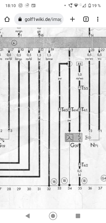

Zu den Massekabeln... NIcht ganz korrekt.
Das blaue Kabel ist die masseleitung der Lambdasonde.
Korrekt sind alle drei Kabel an der oberen schraube vom seitlichen wasserflansch am Kopf festgeschraubt. Original ist dort eine Doppelschraube, die Ringkabelschuhe mit ner Mutter fixiert.
Vielen Dank, dann passt das doch !
