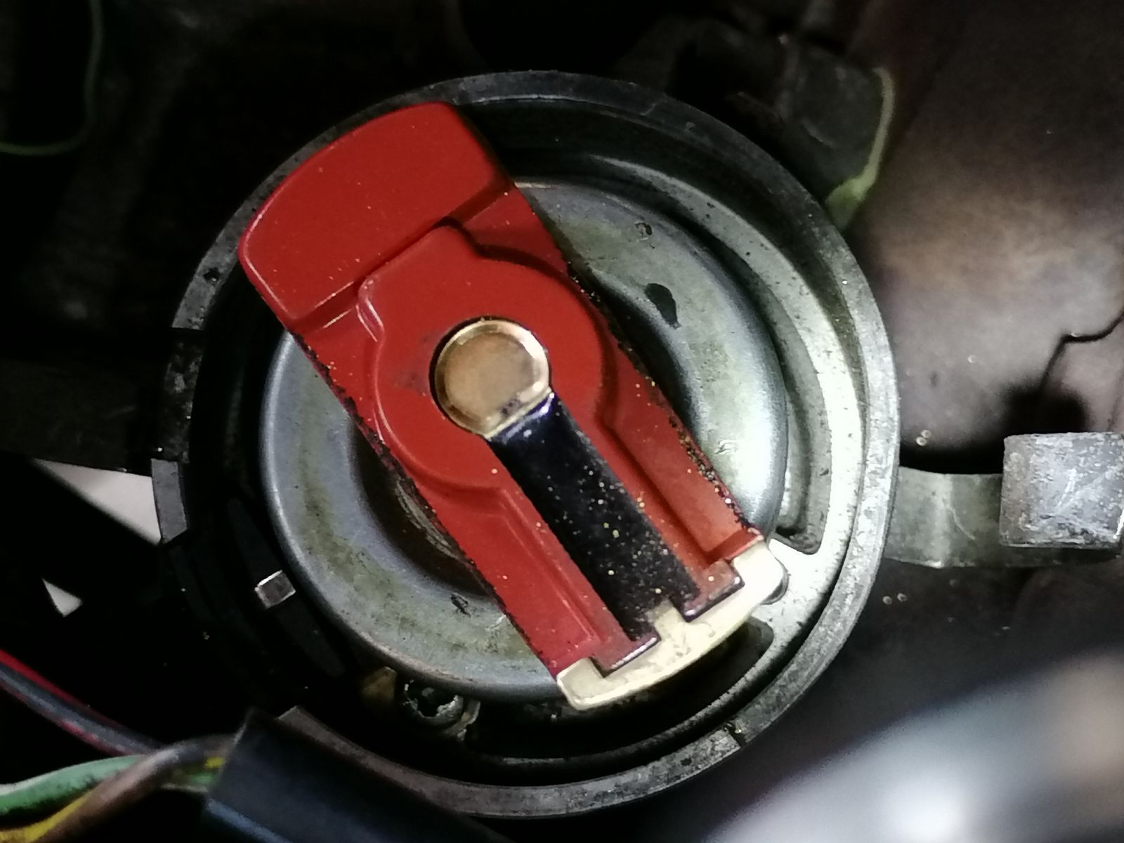

  • Zündfunke sollte da sein
    Sollte ?
    Bitte Schraubendreher statt Kerze in den Stecker reinstecken und auf den Ventildeckel legen
    Bitte nicht mit den Händen festhalten...
    Das sollte auf jeden Fall geprüft werden
    Hört sich doof an: es gibt Kerzen die schon beim Kauf kaputt waren - hast du noch eine rumliegen ?
    Hatte mal ne Kerze die dem Besitzer offensichtlich vor der Montage auf den Boden gefallen ist - er hat nicht drauf geachtet und diese mit verbogener Elektrode eingeschraubt
    Wie alt sind Kappe, Finger und Zündkabel ?
    Ein Haar-Riss in der Kappe kann fatale Auswirkungen haben...
    Im Dunkeln sieht man auch prima ob der Funke irgendwo anders überfliegt
    Zieh mal den Klopfsensor ab und schau (ob) und was passiert
    Was besseres fällt mir gerade nicht ein :|
    g%l
