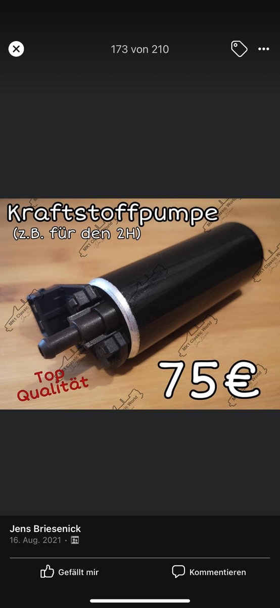

    EDIT: Bei einer Parallelplattform ging sogar noch etwas:
    Wenn Todi heute Nacht noch auf die Jagd geht wird er sicher noch mal irgendwo den einen oder anderen Euro drücken können :eye:
