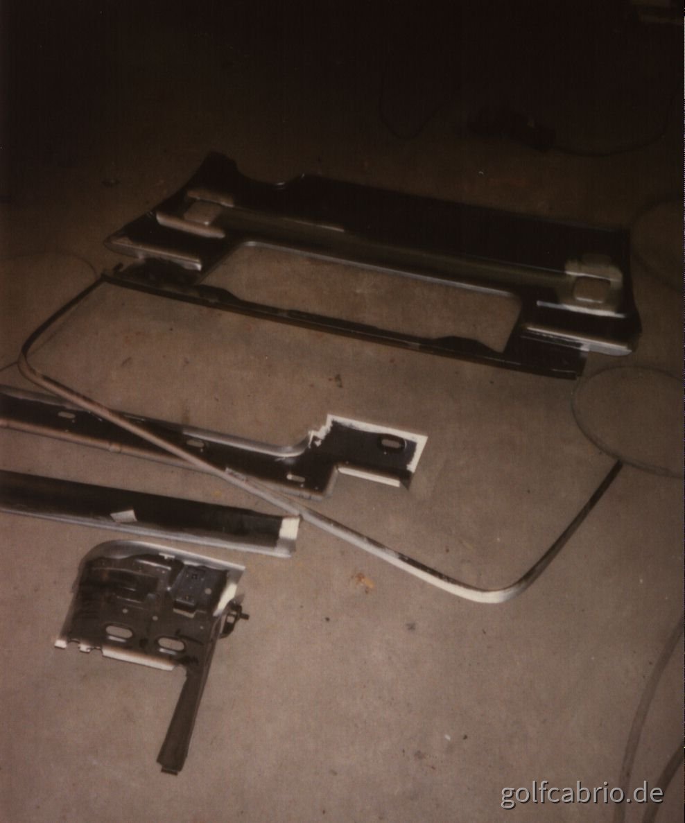

    ich weiß jetzt nicht, wie diese umgebogene Kante an der Hinterkante des Autos heißt.
    Diese Rinne, in der das Verdeck mit dem Stahlseil gehalten wird.
    Was tut man da drin sowohl vorbeugend gegen Rost, bzw. bei schon vorhandenem Rost.
    Bei meinem Auto ist das noch leidlich in Ordnung, da man aber sehr schlecht hineinkommt, würde mich mal interessieren, was da schon an Methoden entwickelt wurden.

    dort liegen 3 Bleche aufeinander .... Das Heckblech, das innere Verstärkungsblech und das U-Profil .
    Also eigentlich bleibt fast nur ordentlich entrosten und mit Fertan o.ä. behandeln, oder teilersatz aus gebrauchten Spender .....

  • Also dann könnte man durchaus auch mal mit Owatrol in der Rille arbeiten. Werde da mal mit Fertan, Farbe und Öl schaffen.
    Das Verdeck ist an der Stelle gummiert? Das ist mir gar nicht aufgefallen, ich muß das alte Dach nochmal genau anschauen.
