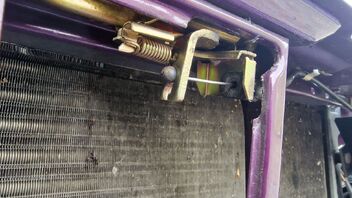

Sicherung für Motorhaubenzug am Haubenschloß

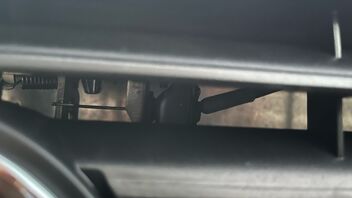

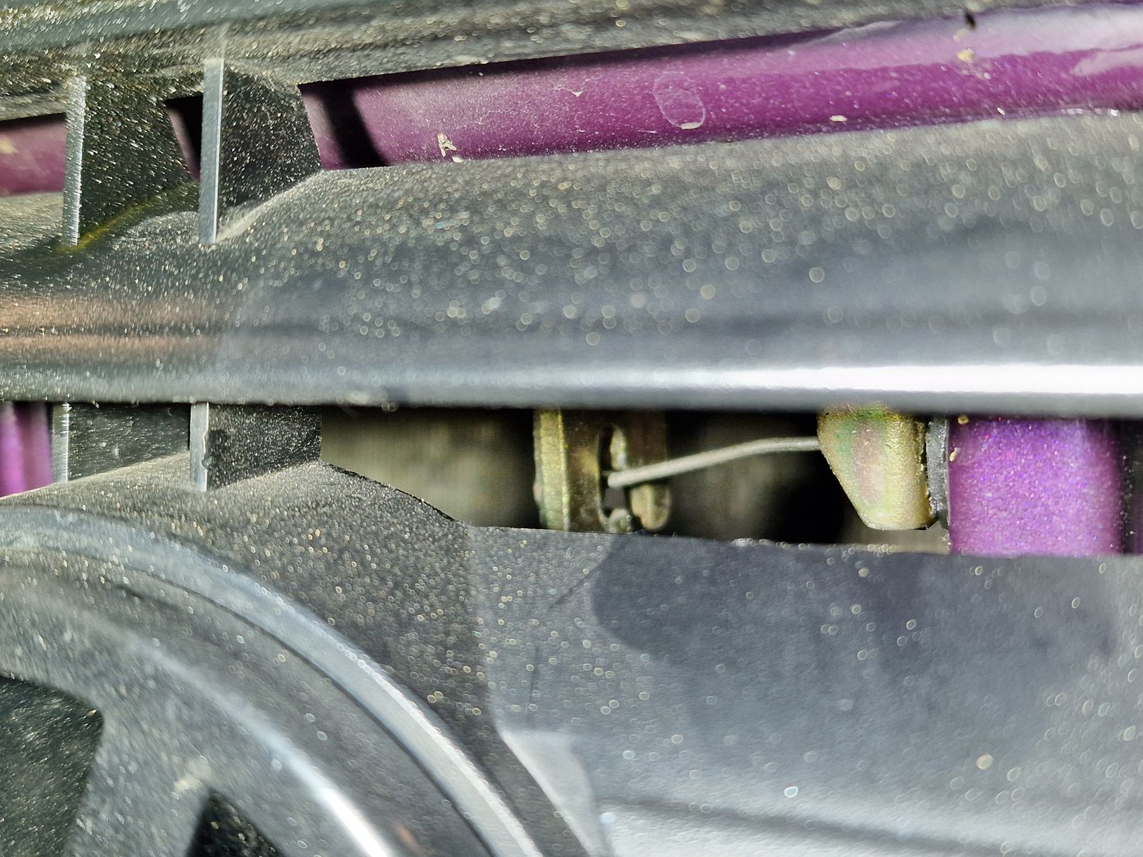

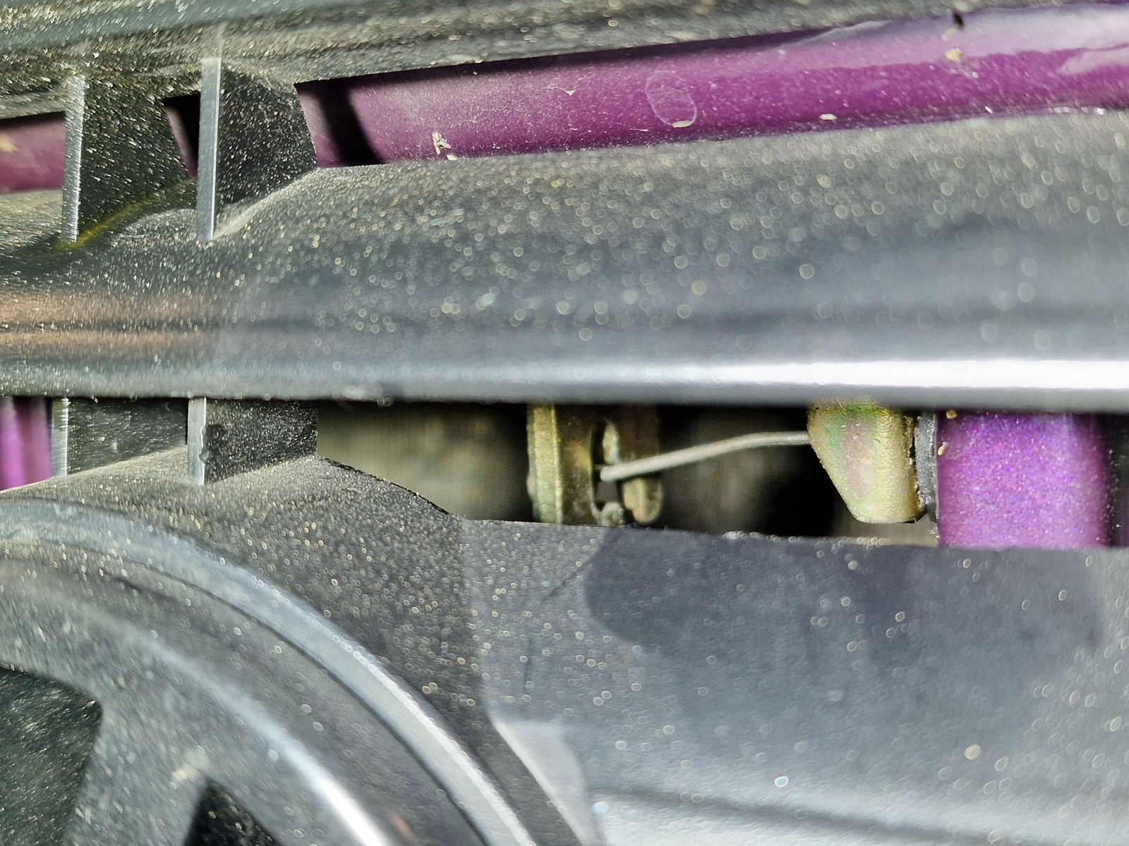

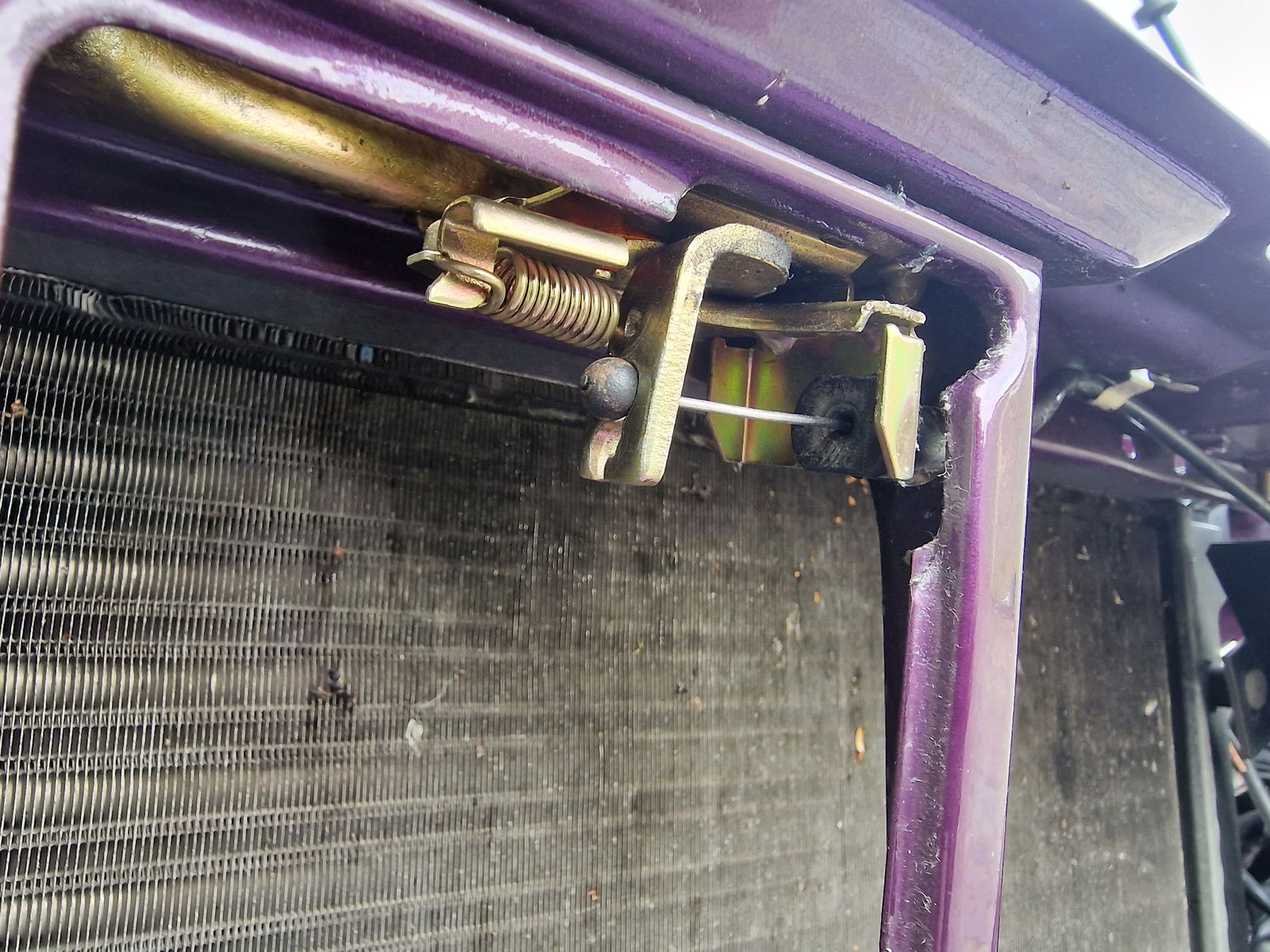

Ich kann dir sonst nachher ein Foto von meinem Schicken, ob das dort noch richtig ist, kann ich dir auch nicht sagen...
Wäre eventuell hilfreich. Ich weiß echt nicht mehr ob da mal was dran war. Aber früher ist der Zug auch nicht raus gerutscht.

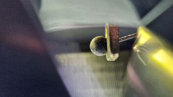

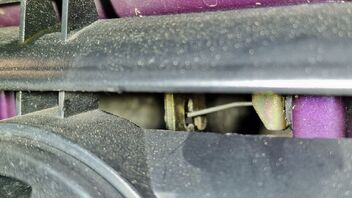

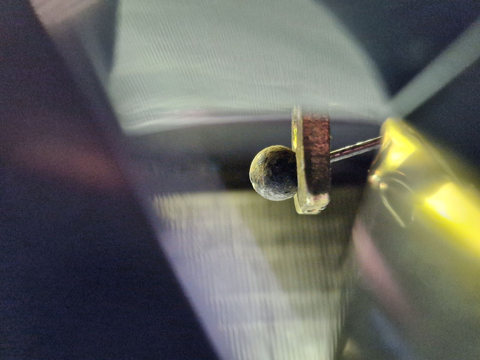

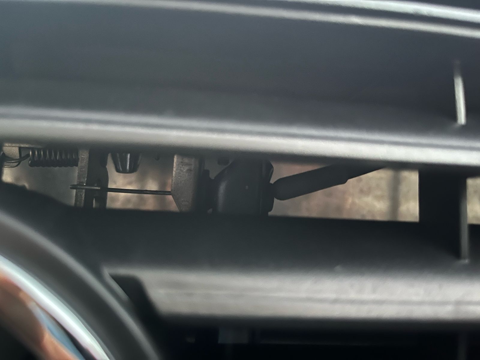

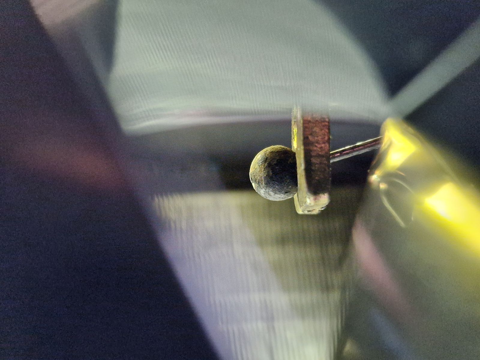

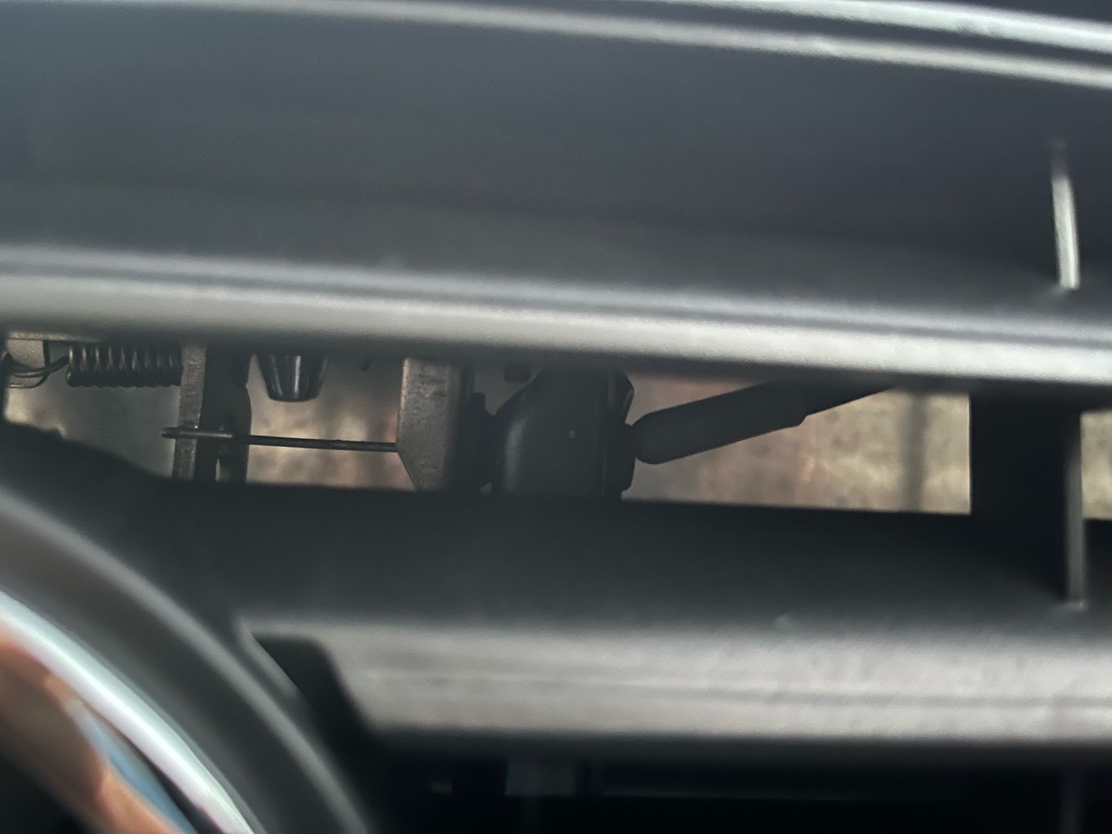

So wie es aussieht hat der Zug einen leichten Knick der da nicht hingehört. Es sollte eigentlich eine gerade Line sein OHNE KNICK
Ist mir noch gar nicht aufgefallen.
Danke, werde ich morgen gleich richten. Am Donnerstag geht's zum Gutachter. Da sollte das funktionieren.
........bzw. der Knick würde in die andere Richtung gehen

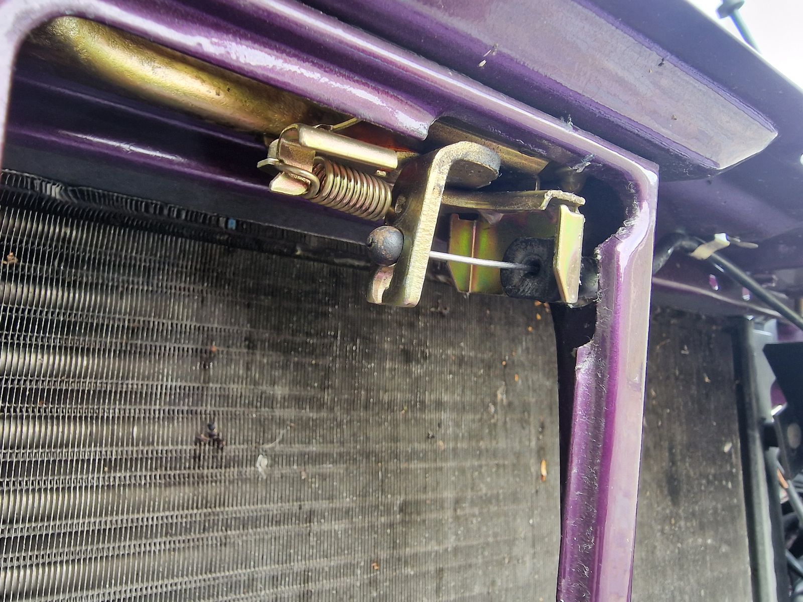

Kleine Ursache große Wirkung
schön das es wieder geht wie es soll.
