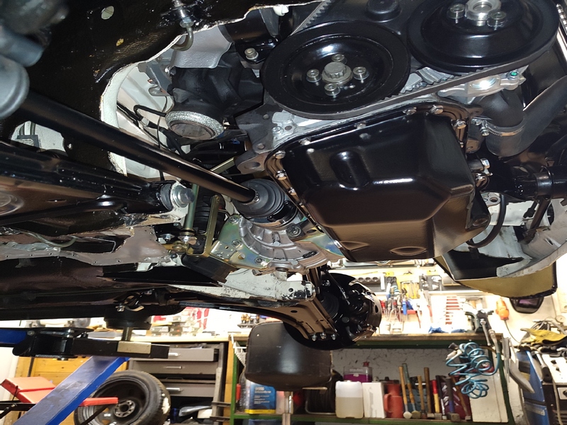

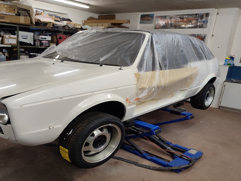

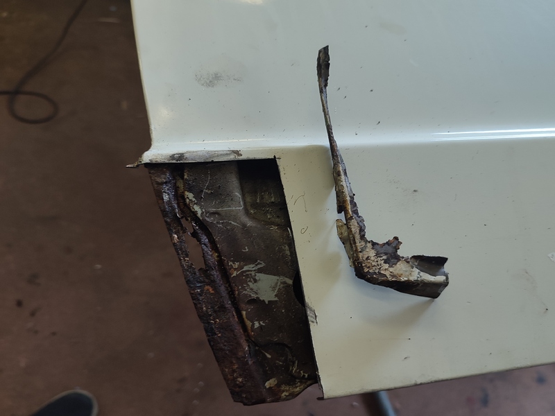

    Tja es sollte eigentlich eine schnelle Sache werden mit der Überholung, aber wie das immer so ist. Ich wollte kein Projekt wo ich schweißen muss und ich durfte bei diesem KFZ bis jetzt 17 Bleche einschweißen. Und wenn ich meiner Excel-Liste glauben schenken kann, dann ist das alles viel zu teuer geworden. Die Arbeitsstunden habe ich nicht gezählt, aber deutlich über Hundert werden es sein. Es wurde fast alles zerlegt und geprüft, die gesamte Technik wurde neu gemacht oder überholt und mit 2K-Lack lackiert - Sprühdosen Farbe gibt es bei mir nicht. Der Lack wurde nachlackiert wo es nötig war, ansonsten hat das Auto zum größten Teil noch den originalen Lack, Die Innenausstattung wurde ausgebaut und gereinigt usw.

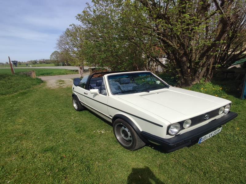

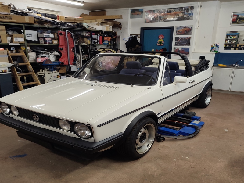

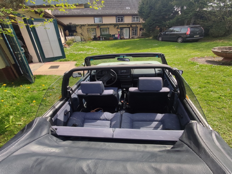

  • Alles hat mal ein Ende u.a. auch diese Baustelle :op10:
    TÜV war kein Thema, die ATS haben etwas Probleme gemacht, aber ATS konnte mir weiterhelfen :thumbup: Danke an ATS- genialer Service

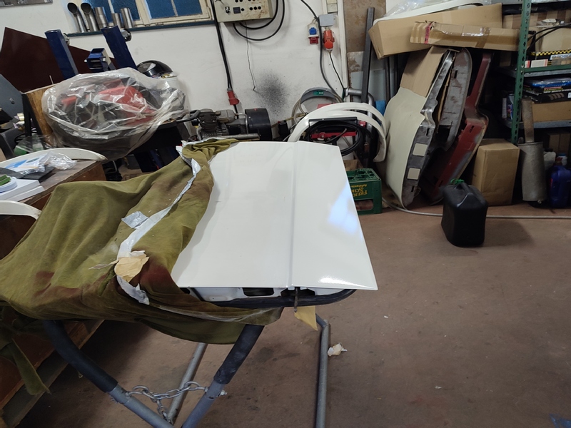

    Die letzten Arbeiten waren noch das Verdeck, welches ich komplett Innen, sowie Außen habe machen lassen, Scheibenrahmen schweißen und die Motorhaube wurde erneuert.
    Kurze Zusammenfassung:

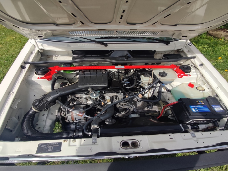

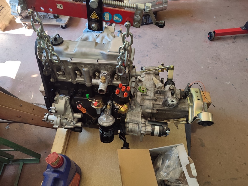

    • Motor abgedichtet, alle Anbauteile erneuert (Vergaser, Zündung usw.)

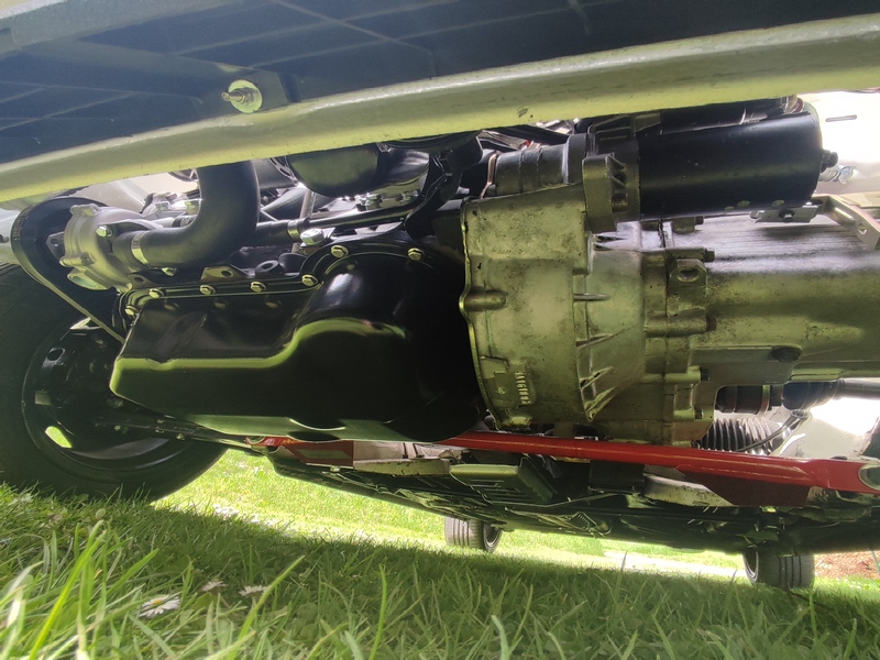

    • Zylinderkopf überholt und neue Nockenwelle (270°/264°)
    • GTI Getriebe überholt und verbaut
    • Alle Fahrwerksteile und Bremsteile ausgetauscht
    • Tank ausgetauscht
    • Fahrwerk
    • Innenausstattung aufgearbeitet
    • Div. Elektrische Probleme beseitig
    • 19 Bleche eingeschweißt
    • Lack zu 75 % original - mit ein paar wenigen Dellen
    • und und und
    Mal was zu Thema Preis, wird ja immer wie die heilige Kuh behandelt. Mein Cabrio hat 4 Scheine gekostet und 11 sind reingeflossen ohne Arbeitszeit - die einzige Firma war der Sattler und auch der teuerste Posten. Was noch dazu kommt sind die Felgen, die noch professionell aufbereitet werden. Man hätte sicherlich das eine oder andere irgendwie hinmurxen oder so lassen können, aber das ist nicht mein Niveau. Daher halte ich mittlerweile Preise über 15 Scheine für ein gemachtes Cabrio gerechtfertigt.
    Meine Frau ist happy und hat auch schon die ersten 500 km ohne Probleme abgespult und war auch schon auf einem Oldtimertreffen ²³ Happy wife - happy life
