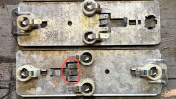

Ich habe eben versucht bei meinem Golf 1 Cabrio die Rückleuchten zu tauschen.
Nachdem ich die bei den alten Leuchte alle Muttern gelöst hatte und die Rückleuchten nach außen gedrückt habe, habe ich alles wieder so an die neuen gesteckt wie es bei den alten war.
Nur auf der Fahrerseite war dies nicht möglich

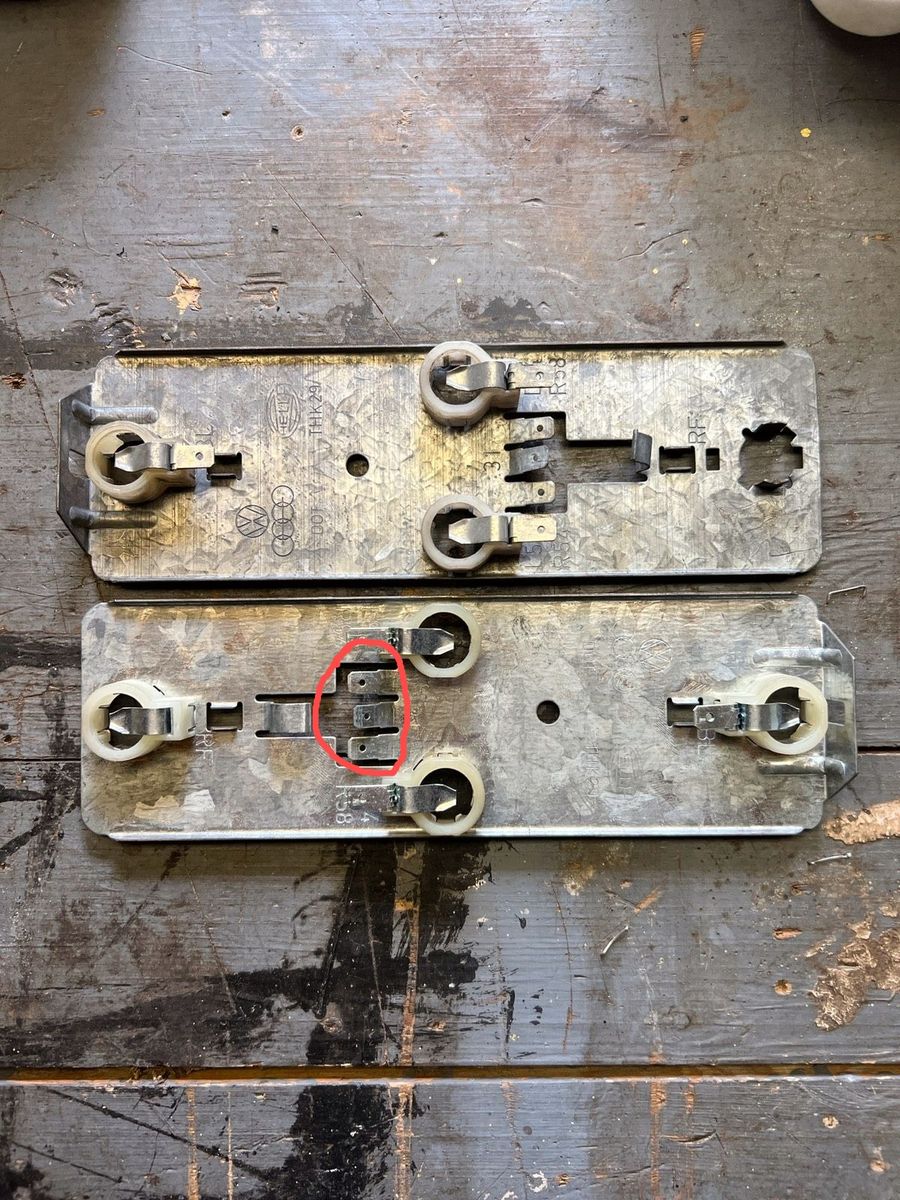

Dort gingen 3 Braune Kabel an die Platte (siehe Foto)
Habe dann ein braunes welches vom "Hauptkabel" kam an die neuen Lampen angeschlossen.
Beifahrerseite funktioniert auch alles richtig.
Nur auf der Fahrerseite funktioniert gar nichts.
Es leuchte alle Lampen bis auf das Rückfahrlicht und der Blinker funktioniert gar nicht

Also zuerst müssen alle drei braunen Drähte, die vorher am Sammelmasseanschluß der Platine gesteckt waren auch wieder zusammen. Diese kommen dann zusammen mit dem Sammelmasseanschluß der 4 schwarzen Adern der Glühbirnen. Sind dann also 7 Adern die da zusammen kommen (3 braune + 4 Schwarze)

Die braunen am Auto sind halt Masse und gdhören alle zusammen mit allen schwarzen der Leuchte verbunden..

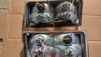

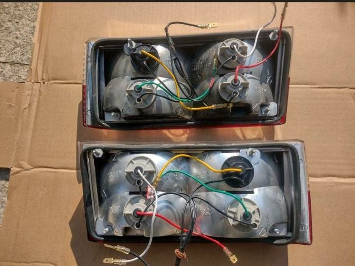

Die 4 Leuchtkammern jeweils mit der Funktion der alten Leuchte verbunden. Das Bremslicht und Rückfahrscheinwerfer sind jeweils vom linken zum rechten Rücklicht durchgeschleift.

habs am Wochenende mit nem Arbeitskollegen in den Griff bekommen
Es war tatsächlich ein Massefehler und am Ende hatten wir sogar noch nen Kabelbruch gefunden im Kabel was von der Fahrerseite zur Beifahrerseite geht
