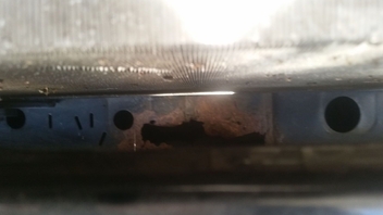

Das Problem ist,das ich mein Golf 1 Cabrio Sportline in schwarz demnächst verkaufen möchte. Die Frontmaske sieht meiner Meinung nach dementsprechend nicht gut aus.
Lohnt es sich oder nicht. Das ist hier die Frage.
Hier ein paar Eindrücke
die Maske von Werk 34 hat Imho nur den kleinen Abschlepphaken und wäre für Dein BAujahr suboptimal.
Wenn da nur der gezeigte Bereich rostig ist, würde ich nur den Bereich erneuern und nicht die komplette MAske . Für letzteres muss zu viel abgebaut werden, wass dann auch beschädigt werden kann
DIe gezeigte Stelle lässt sich besser herausschneiden und entweder man dengelt da selbst was passend oder kauft von einem Schlachter das Blechstück gebraucht . Da ist eigentlich selten Rostbefall , was auch Immer Du da angestellt hast
