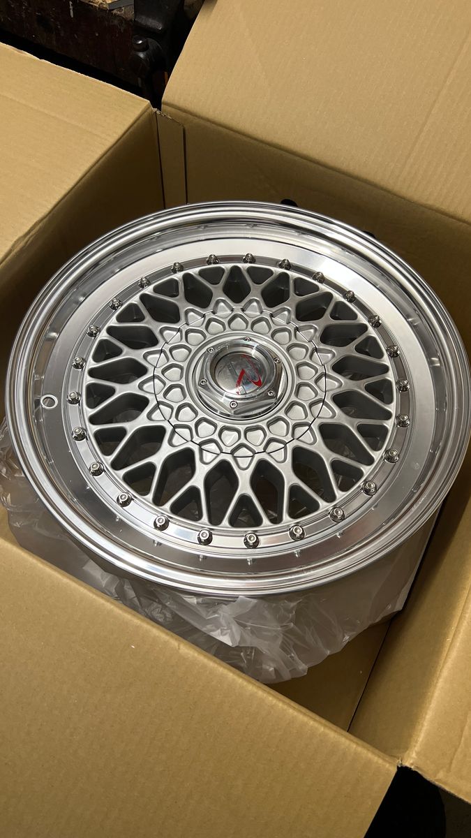

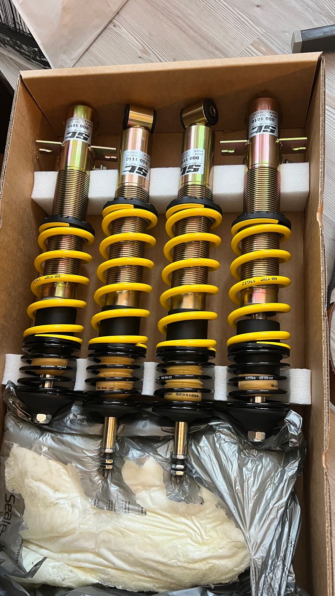

    Ich hab von einem Kumpel aus Projektaufgabe Felgen und Fahrwerk zur Verfügung.
    Meiner is EZ 09/92.

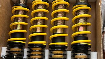

    Als Fahrwerk wäre es ein ST X Fahrwerk (früher Weitec und Baugleich KW V1)

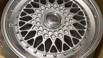

    Als Felgen wären es die Lenso BSX 7,5x16 ET25 mit TGA für Golf 1.
    Jetzt is die Frage ob ich mit den beiden Sachen eine H Zulassung bekommen würde?
    Soweit ich weiß darf ich ja sachen verbauen die es 10 Jahre vor und nach EZ gab.
    Jetzt brauch ich eure Expertise bzw Erfahrungen 8)
    Vielen Dank im Voraus und schönes Wochenende :trink:
  • Du wirst min 10 verschiedene Antworten bekommen.
    Ich kann dir nur meine Erfahrung mitteilen, was aber nicht heißt das es überall so läuft.
    Mein Prüfer bei der KÜS würde das Fahrwerk als H zulassen. Für ihn zählt wann das GW frei verkäuflich war bzw wann es das erste Mal verbaut wurde,Fahrzeug unabhängig.
    Bei den Felgen weiß ich es nicht genau. Es soll Prüfer geben die nach der Optik gehen,also ob es vom Design zur Zeit passt.
    Ich würde einfach deinen Wunsch bei ein,zwei Prüfstelle vortragen.
  • Mein Prüfer bei der KÜS würde das Fahrwerk als H zulassen. Für ihn zählt wann das GW frei verkäuflich war bzw wann es das erste Mal verbaut wurde,Fahrzeug unabhängig.
    Ja laut KW Seite ist beim V1 "Datum erstes Gutachten: 02.05.1995" vermerkt.
    Das ST X ist baugleich zum V1, hat sogar gleiches TGA. Also beides auf Firma KW.
    Bei beiden Gutachten ist das älteste Datum aber der 04.12.2009 (TGA ST X) oder 30.04.2004 (TGA KW V1).

  • Ich habe mich da unglücklich ausgedrückt. Ich meine ab wann es ein Gewindefahrwerk bzw die Art Schraubfahrwerk gab zb 1980. Egal von welchem Hersteller.
    Einige Sportwagen Hersteller hatten diese Art der Stoßdämpfer bereits in den frühen 1970er um die Wagen vernünftig auszubalancieren.

    Jetzt bleibt nur noch das mit den Felgen, da wirds wahrscheinlich am schwierigsten ;(
    Mein Traum is halt ne BBS RS aber die kann man ja nicht bezahlen.
    Deshalb bin ich ja auf die Lenos gekommen
    oder hast du ne Empfehlungen für ähnliche Felgen die H Fähig wären in 16"?

    Aber ich glaub ich fahr erstmal mit dem Gutachten und paar Bildern zu paar Prüfern. Hab neben der Arbeit nen GTÜ Laden
  • zb BBS RM bzw. 012. Die 012 sind identisch mit den RM und waren Zubehör während die RM beim 2er Edition One Serie waren.
    Die sind definitiv günstiger als die RS und H fähig. Ein Kollege hat die auf seinem Cabrio, sieht chic aus.
  • Naja,halb so teuer wie RS aber doppelt so teuer wie die Lensos.
    Wie gesagt, erkundige dich erstmal
  • die Lensos würde ich dem Prüfer als BBS Nachbauten rüberbringen... da gibt's sicher welche die sich drauf einlassen
    Gute Idee
    Hab auch noch die Ronal LS gefunden, die soll es ja in den 80er schon gegeben haben und sind von Optik genau das richtig
    Ich fahre ja die RS764 in 16" und 4x100. Wäre das eine Alternative?
    Ne nicht so meins :/

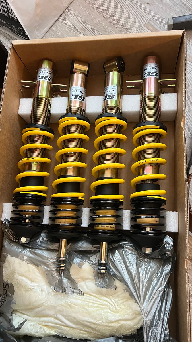

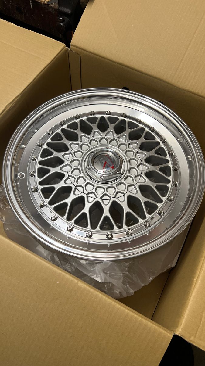

    gestern mit allen Unterlagen zu Fahrwerk, Felgen, Auto an sich beim GTÜ Prüfer persönlich gewesen.
    Der hat sich alles angeguckt und nochmals bestätigt dass das alles easy eintragbar ist :love:
    Einzige was ich ändern muss sind die Frontscheinwerfer (Hauptscheinwerfer + Zusatzscheinwerfer).
    Die dürfen kein LED beinhalten (Angel Eyes) aber dürften Klarglas sein, das sei kein Problem. :thumbup:
