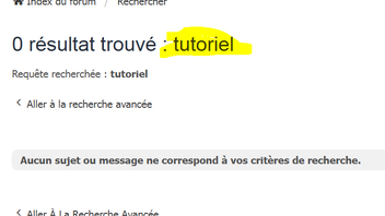

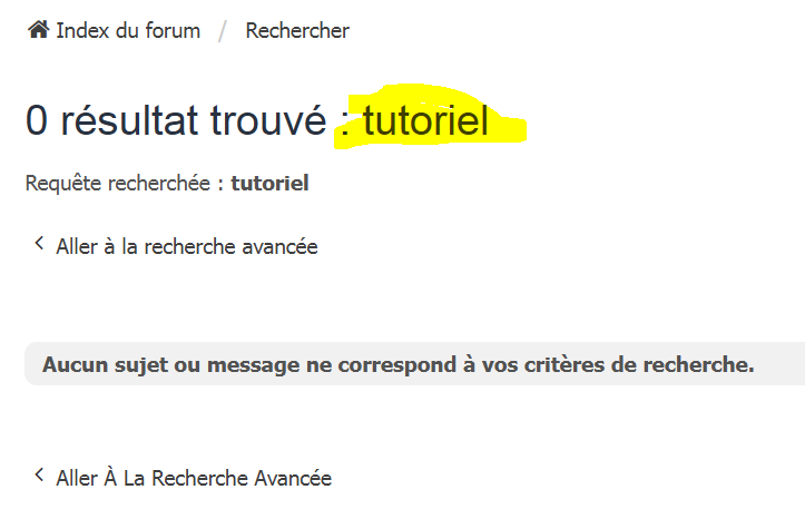

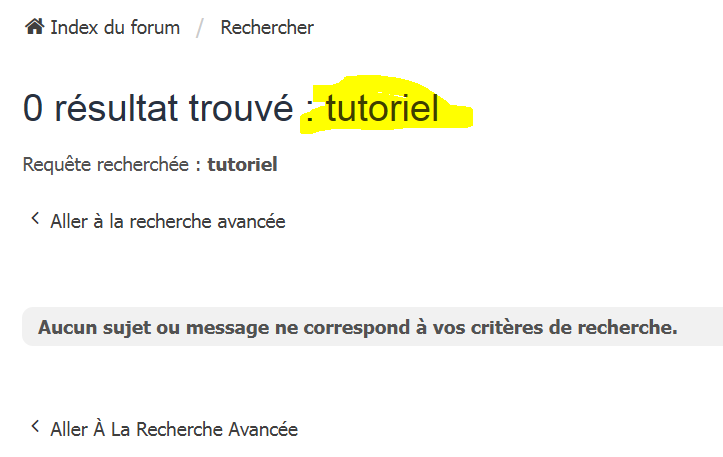

    Aber abgesehen davon das "ma francais est katastrophe" der Wahrheit entspricht habe ich auch kein "tutoriel" gefunden
    Aber das liegt sicher an meiner französischen Sprachinsuffizienz :|
    auf http://www.passiongolfgti.com da ist auf dem Forum ein "tutoriel" das sehr gut beschrieben
    Vielleicht bist du so nett und verlinkst uns netter Weise den betreffenden Beitrag :thumbup:
