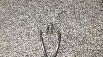

  • Hi Leute ich werde verrückt.Ich habe bei meinem Luftfilterkasten diese Klammer/Feder verloren. Weiß jemand wo man die bekommt . War bei VW bei uns im Ort die konten mir leider nicht weiter helfen .Habe auch schon im Netz geschaut nur alles was ich finde sind Zahnriemenklammern/Federn.
    Über eure hilfe würde ich mich wirklich freuen.
    Danke schon mal im vorraus.

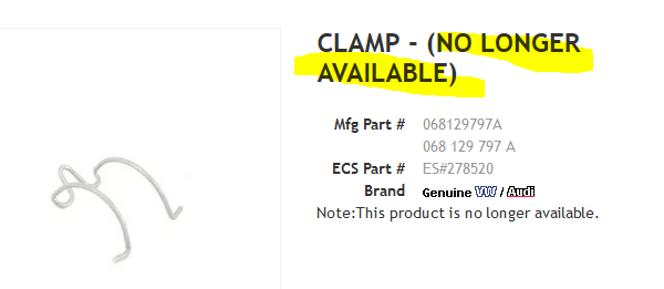

  • Verstehe leider nicht warum der :) dir nicht helfen konnte. Von dieser Klammer (Verschlußbügel) sind 4 Stück am Lufi.
    EtNr.= 068 129 797 A aber ob sie noch lieferbar sind weiß ich nicht.
  • Falls alle Stricke reissen und das Ding entfallen ist: schau mal eben nicht auf den Preis und sei froh das du nur EINEN brauchst:
    Original VW Golf Jetta Syncro Verschlussbügel 068129797D | eBay
    Entdecken Sie Original VW Golf Jetta Syncro Verschlussbügel 068129797D in der großen Auswahl bei eBay. Kostenlose Lieferung für viele Artikel!
    www.ebay.de
    Wie auch immer:
    g%l
  • Stimmt - da gehen die Füße nach innen und nicht nach außen !
    Die Teilenummer hat ein "D" am Ende
    Gut das du aufgepasst hast :thumbup:
    Bei Classic Parts gibt´s auch nur "D"

  • Ok trotzdem danke :) . 1 Frage hätte ich noch ich hab da ein Paar auf Ebay gefunden. Da steht dann aber Zahnriemenklammer sieht aber 1 zu 1 so aus . Wisst ihr ob das passt evtl?
    Ach so - du meinst die Klammer für eine Zahnriemenabdeckung
    Bild 2 von 2
    Ob die paßt kann ich leider nicht sagen aber verdächtig ist sie schon 8)
  • So das Päckchen ist heute gekommen. Habe die Klammer da es ja ein Versuch ist erst mal gebraucht auf Ebay bestellt. Würde sagen das passt Bigung/Größe/Form identisch. Es gibt nur 1 kleinen Unterschied und zwar die Materialstärke . Die Klammer von mir ist 2,3mm dick und die neue ist 2mm dick das kann ich verkraften.
    Möchte mich bei euch allen bedanken für eure Hilfe :)
