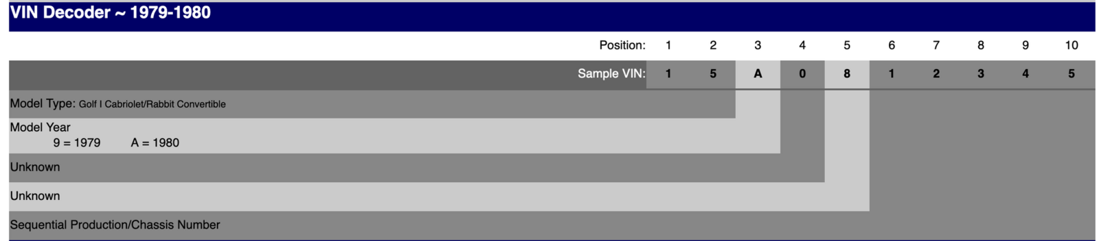

Schau mal
Ich schau nachher mal ob ich was finde.
Danke Nach dem Bild von Acki müsste die laufende Produktionsnummer 4128 sein
