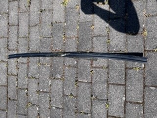

  • Ich bin gerade dabei mein Verdeckbezug zu wechseln. Vorne am Abschluss ist unter dem Stoff eine lange Kunstoffleiste. Diese habe ich mit abgezogen und sauber gemacht. Die war vorher mit doppelseitigem Klebeband befestigt. Ich würde die leiste mit dem Verdeckkleber am Verdeckgestell befestigen. Jemand eine Idee wie es richtig gemacht wird?
