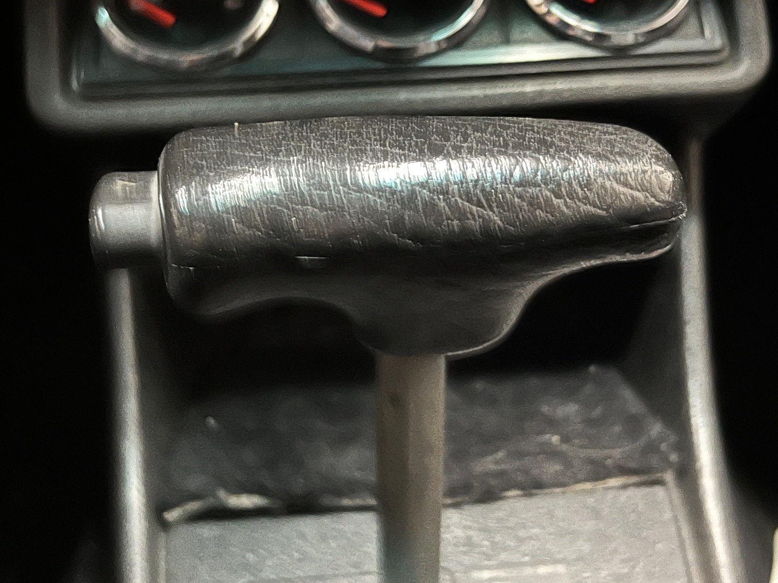

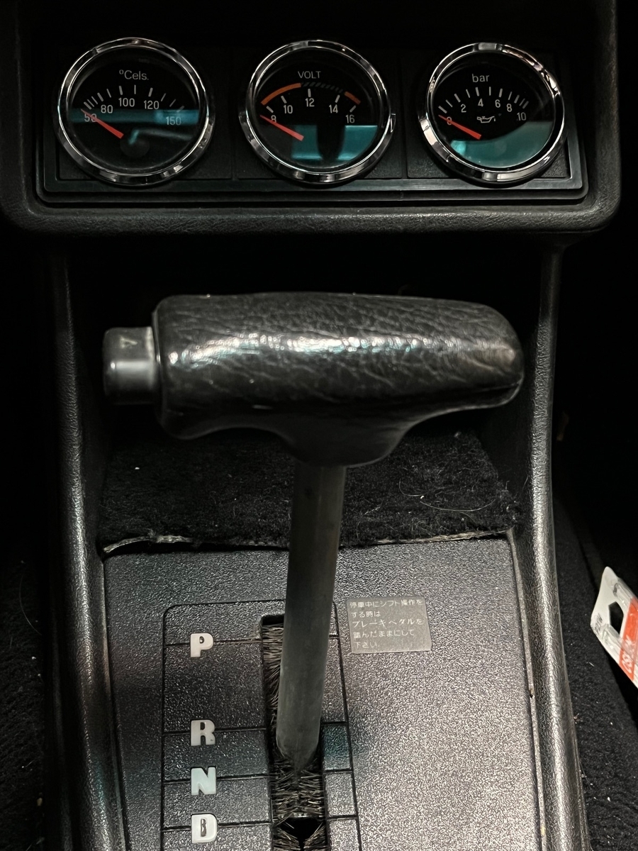

Gestern hab ich den richtigen Schaltknauf montiert.
Funktion ist gegeben, aber das sah früher doch nicht so aus oder?? 😂
¡ Da passt die Basis nicht !
¿ Geht dieser dunkle "Sockel" nicht runter ?

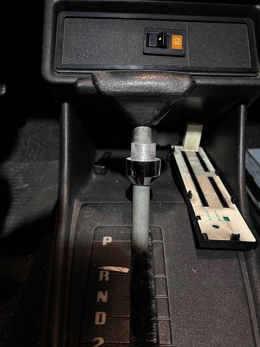

Eben,die Metallmanschette muss runter. Die wird mit einer Madenschraube befestigt sein
Ahhh, diese Metallmanschette muss UNTER die Abdeckung?
Vielleicht hat jemand die Explosionszeichnung von dem Teil?
Nein,die gehört da überhaubt nicht hin,die muss nur weg.
Diese Manschette sind meistens bei Zubehörknäufen dabei.
Da kannst du nachsehen

Ahh... vielen Dank!!
Dann war das Ding wahrscheinlich bei dem riesen Schaltknauf dabei den ich abgemacht hab.
OK, da werd ich gucken das ich es ab bekomme.
Kann ja nur die Madenschraube sein...Danke nochmal!
