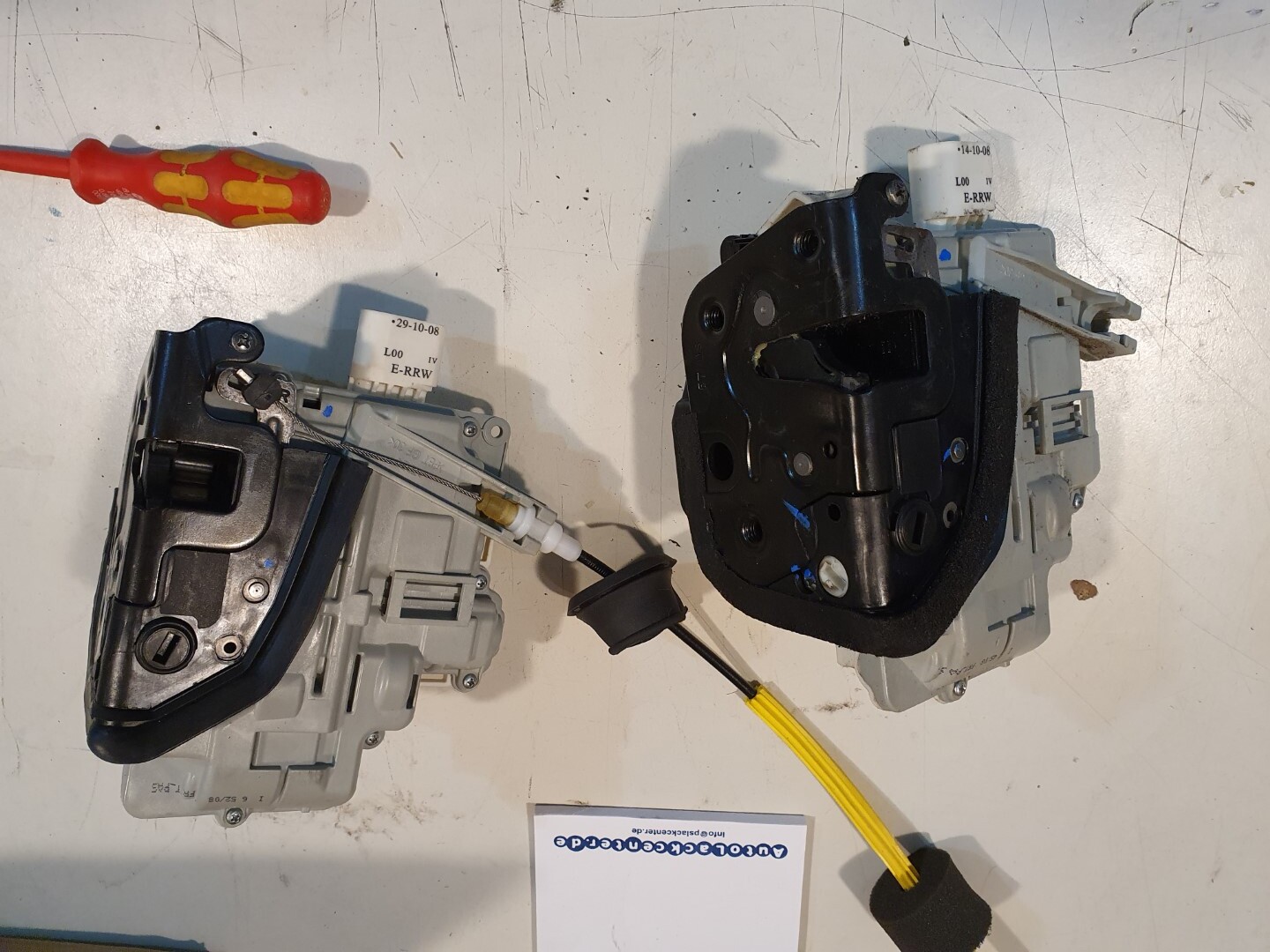

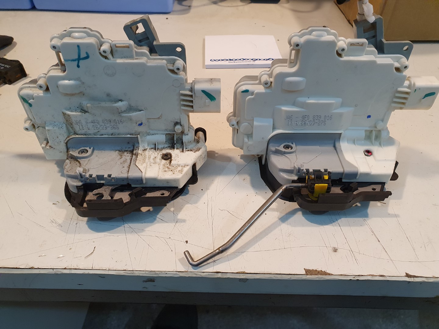

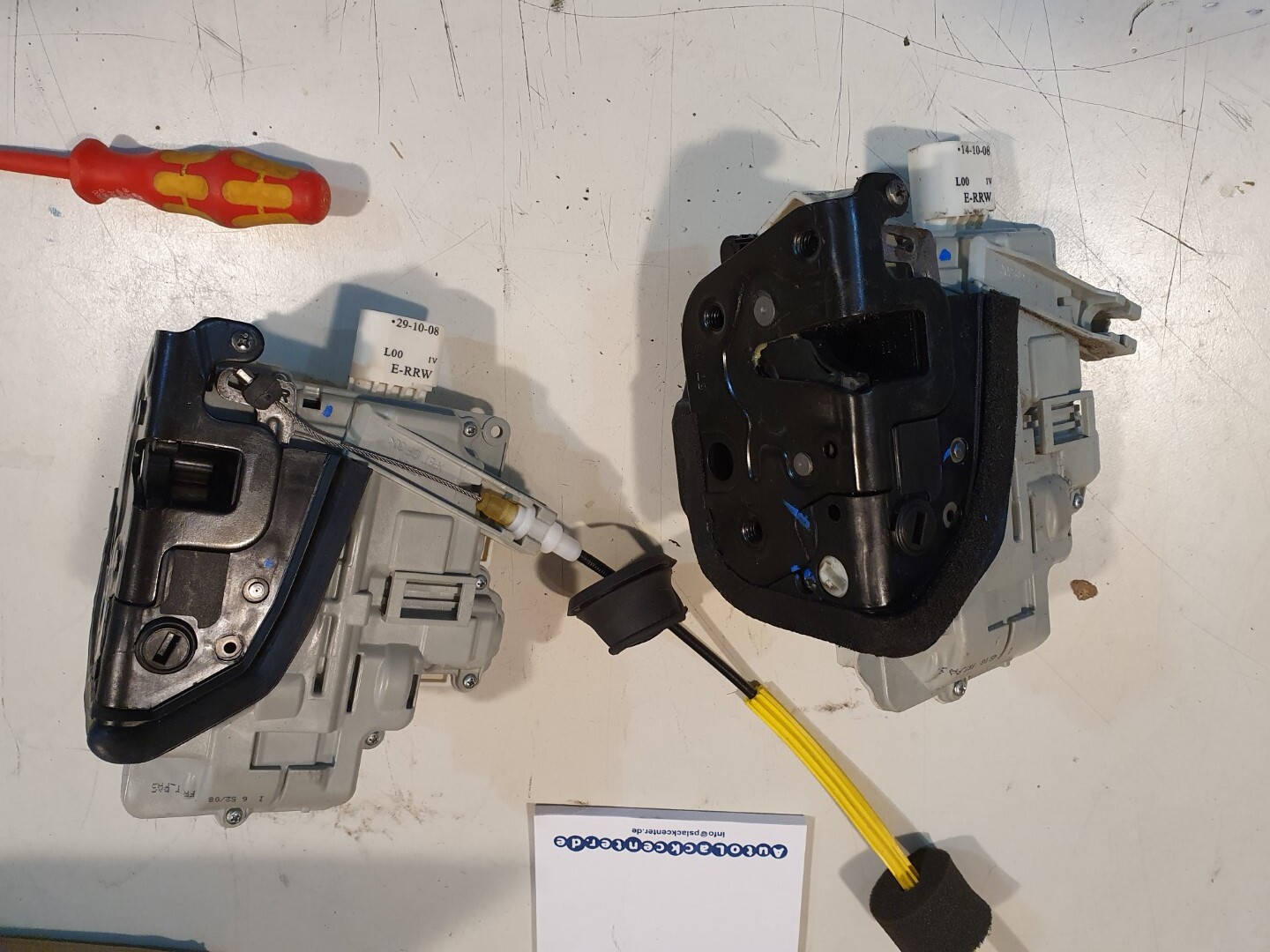

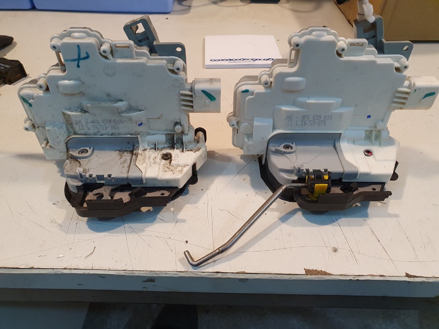

  • Hallo,
    ja das Schloss.
    Du hattest nicht geschrieben an welcher Tür das ist. Aber an dieser Tür das Schloss.
    Und das das Türschloss funktioniert glaube ich dir. Aber der Mikroschalter ist Teil dieses Schlosses.
    Aber das was du vermutlich unter Schloss verstehst ist nur ein winziger Teil dieser Einheit. Und der Zylinder in den man den Schlüssel schiebt ist da nicht einmal ein Teil von.
    Hier mal ein Bild vom Schloss aus meinem A6. Das im Golf6 wird nicht so viel anders aussehen.
