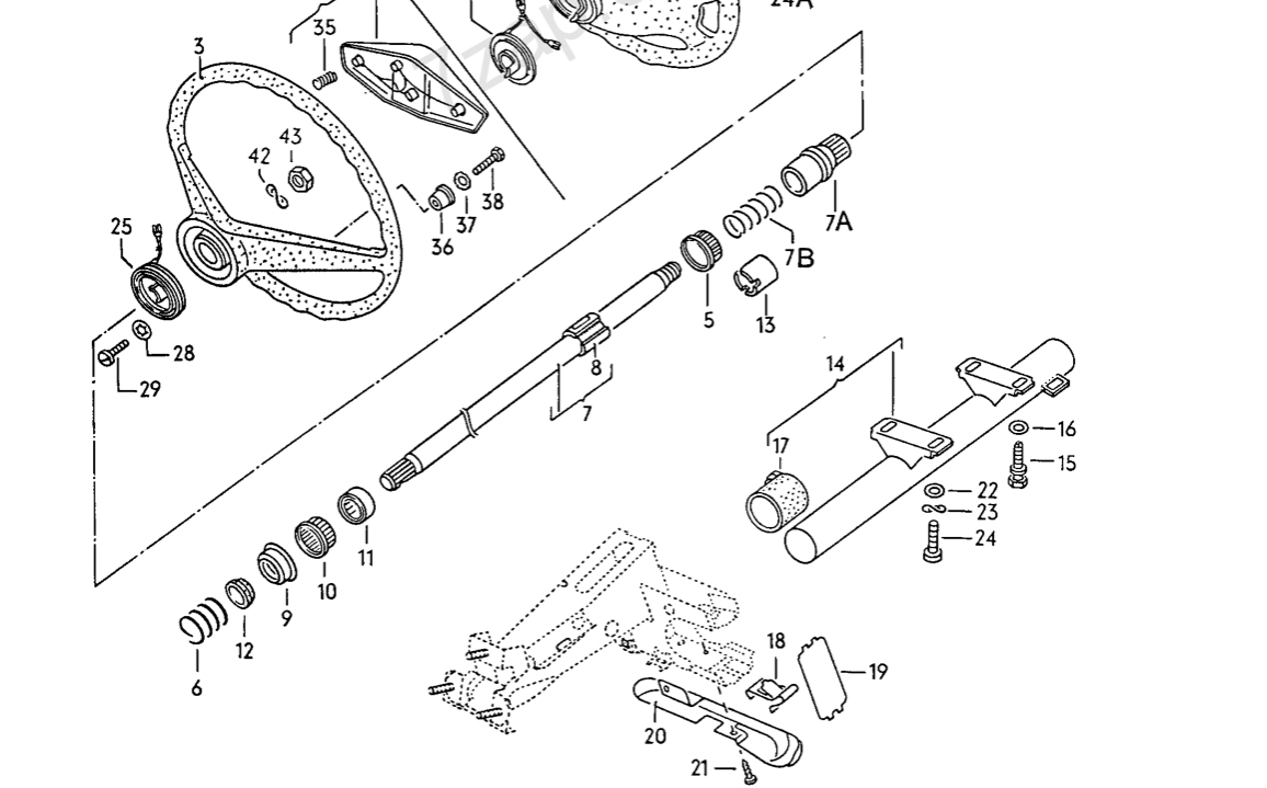

Machbar ist bekanntermaßen alles,irgendwie. Tüvfähig wird es nicht sein.
Problem dürfte die Höhenverstellung sein. Zwischen Säulenverkleidung und Armaturenbrett sind pie mal Daumen 1 cm+-. Dann die Länksverstellung... Also eine komplett andere Lenksäule
für das Golf 1 Cabrio gab es nie ein verstellbares Lenkrad, weder für die mit Airbag, noch für alle anderen.
Das Problem ist einerseits, dass die Höhe begrenzt durch das Armaturenbrett begrenzt ist; daher ginge das Lenkrad nicht höher einzustellen, als bisher, auch wenn es eine Verstellung gäbe. Und eine Längenverstellung scheitert schon daran, dass das Lenkrohr starr bzw. oberhalb des Kreuzgelenks in einem Stück ist. Ähnlich ist auch das Lenkrohr bei den Fahrzeugen mit Airbag ausgestaltet.
