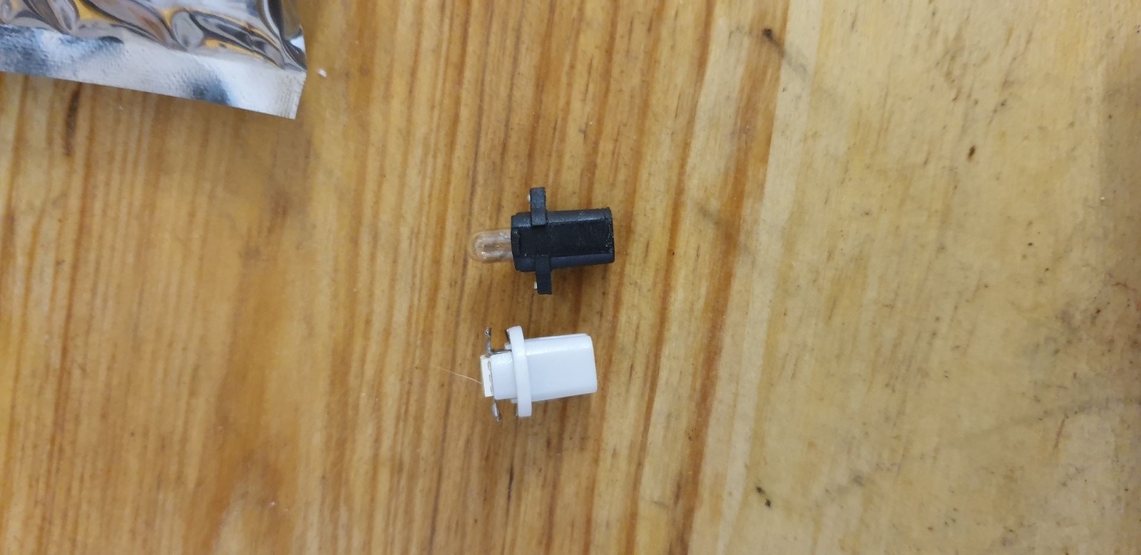

Da sowieso 2 Birnen defekt waren, wollte ich an meinem Cabrio diese gegen LED Birnen austauschen. Habe im Netz nachgeschaut und demnach sind dies drin : B8.5-5050-1SMD. Habe diese als LED gekauft, doch sie passen nicht in die Fassung, bzw. sie passen rein, aber man kann sie nicht drehen damit sie fest sitzen. Irgendein Tip oder Empfehlung ?
Birnen für das Kombiintrument
Die Fassung im Tacho ist B8.3d
Achte drauf, dass die Kontakte an der LED nicht scharfkantig sind, sonst ist die Folie schnell hin.
Die B8.5 ist zu dick.
ok, danke
B8.3d finde ich nicht als LED, nur B8,5d oder weisst du wo ich diese bekomme ?
Bei ebay gibts einige Angebote.
Z.b.
