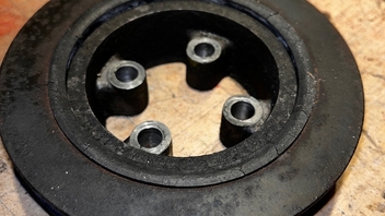

Riemenscheibe Kurbelwelle Nachrüstservo 2H
Danke schon mal für die Nummer!
Trotzdem sehr schwer ein Angebot zu finden. Kennt man eventuell eine Seite auf der man die bestellen kann?
Hallo Boi
Da kommst du 20 Jahre zu spät. Eingegangen? Ist sie kleiner?
Ein paar präzise Angaben lassen ggf Hilfe zu, so ist das nur Glaskugeln
Greets
BR halte mich dann auch mal knapp
Ich meine mich erinnern zu können das die entfallene Riemenscheibe gegen eine massive ausgetauscht werden kann und trotzdem alles funktioniert. Nur so aus der Erinnerung. Andere Autos fahren schließlich auch ohne den Dämpfer.
Mal wühlen gehen...
Hi!

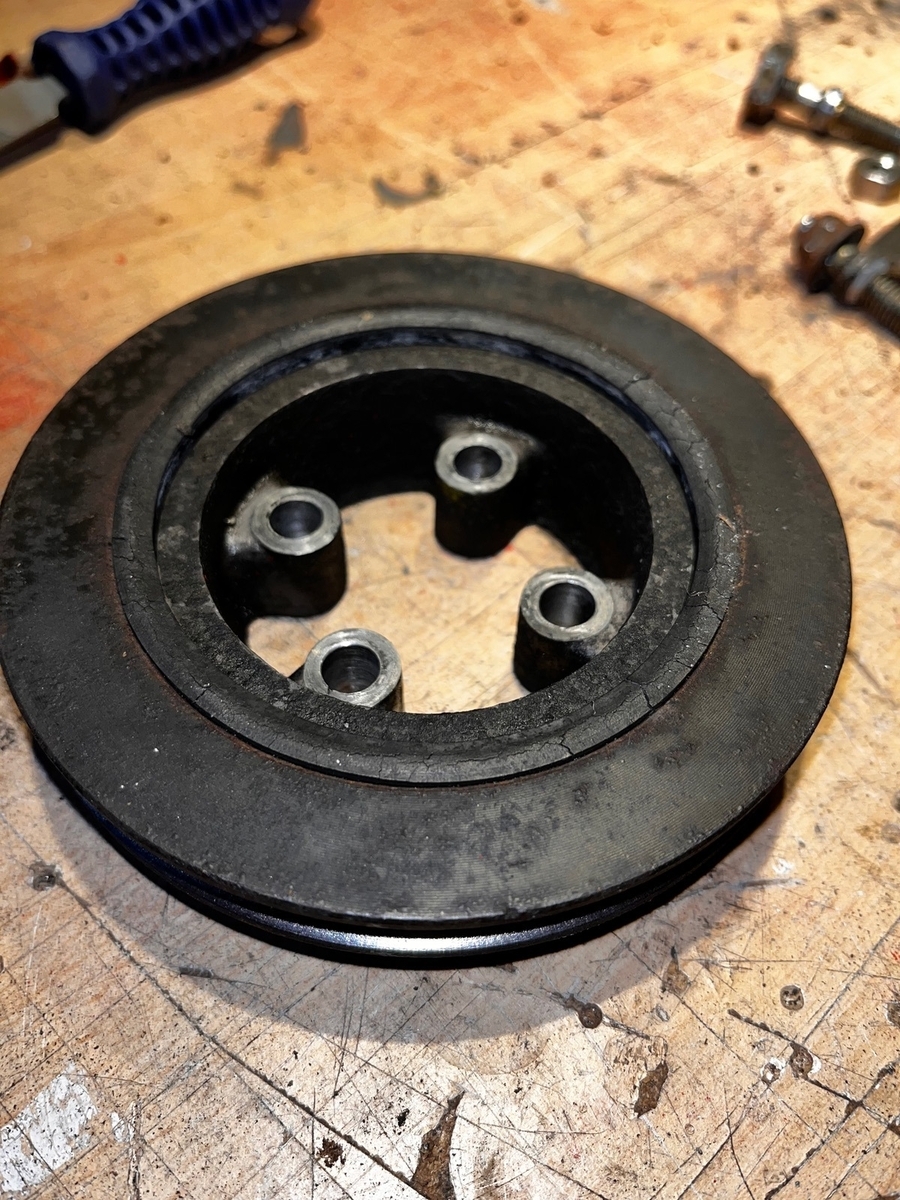

Damit hätte ich eh kein Problem. Leider finde ich auch ohne Schwingungsdämpfer weit und breit keine Scheibe die baugleich ist. Das gibts doch nicht
Passen würde die riemenscheibe vom JH mit servo. Die ist ohne Schwingungsdämpfer.
Die Riemenscheibe auf dem Bild von Poolboi hab ich so noch nicht gesehen am 2H. Ich kenne die nur massiv mit einer großflächigen auflage auf der Zahnriemenscheibe.
Ist da evtl schon mal was von golf 3 2E oder sowas rangekommen?
vor meiner Zeit wurde so einiges bei dem Auto gemacht.. Alles ist da möglich
War ab 3er Golf aber nicht schon alles Flachriemen?
Meine sieht jetzt nach etwas Recherche fast aus wie die vom T3..
Die ersten 2E Motoren im Passat gab es mit dem Keilriemen. Ich meine auch die ersten Baujahre vom 3er Golf hatten den, bis 93/94 auf jeden Fall der Flachriemen kam.
Spätestens beim Passat mit dem 3A Facelift dann auch dort.
Es ist den Riemenscheiben egal, ob diese an einem 1.6er oder 1.8er Block verschraubt waren. D.h. erweitere Deine Suche auf Golf 2 und Golf 3, Passat etc.
Hauptsache das Teil stammt von einem 827er Block und einem Auto mit Servolenkung.

die teilmassive Scheibe habe ich auch noch nie gesehen- Aber warum passt keine normale 2H Konfig ? Die Gummischeibe hat auch manchmal ein Problem, bei mir aber noch nie, und Du bekommst sie wenigstens in der Bucht zur Zeit. Kleinanzeigen war gestern auch eine 2H Riemenscheibe,.
alternative Teil abdrehen und andere Scheibe ggf mit Distanzen darauf montieren, aber ich sehe den Sinn nicht ganz.
und für Servo muss es ja nich ganz genau gehen mit der Übersetzung ...

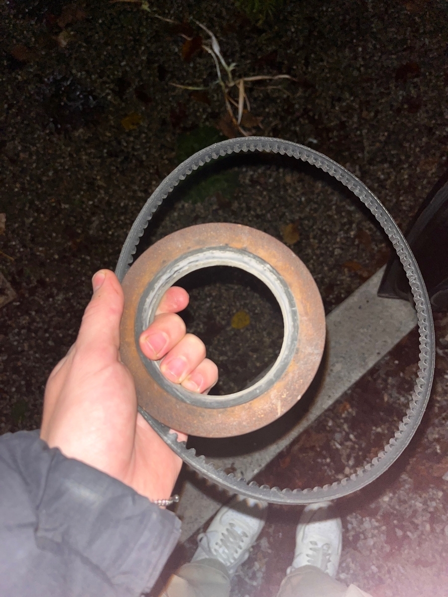

Genauso werde ich es jetzt machen. Hab mir ne andere Scheibe geholt und werde die mit Distanzen montieren.
Die alte hatte 120mm Durchmesser, die Neue 140mm. Denkt ihr werde ich einen Unterschied bei der Servoleistung merken, mit der 20mm größeren Scheibe?

wenn die Riemenscheibe wirklich größer ist, brauchste andere Riemen . Dann könnte es an Lima und Servo zu Überdrehzahl kommen .

Wenn ich nur die Servo Scheibe austausche ändert das die drehzahl an lima und wasserpumpe? ist ja ein anderer Keilriemen..
Versteh ich da grad was nicht?
Sorry, bin da im 2H Aufbau nicht firm. Ich dachte das wäre ein Teil. Die Servo Riemenscheibe ist Extra ? Dann gilt das von mir geschriebene natürlich nur für die Servo.
Ja genau, Servo ist eine extra Scheibe
