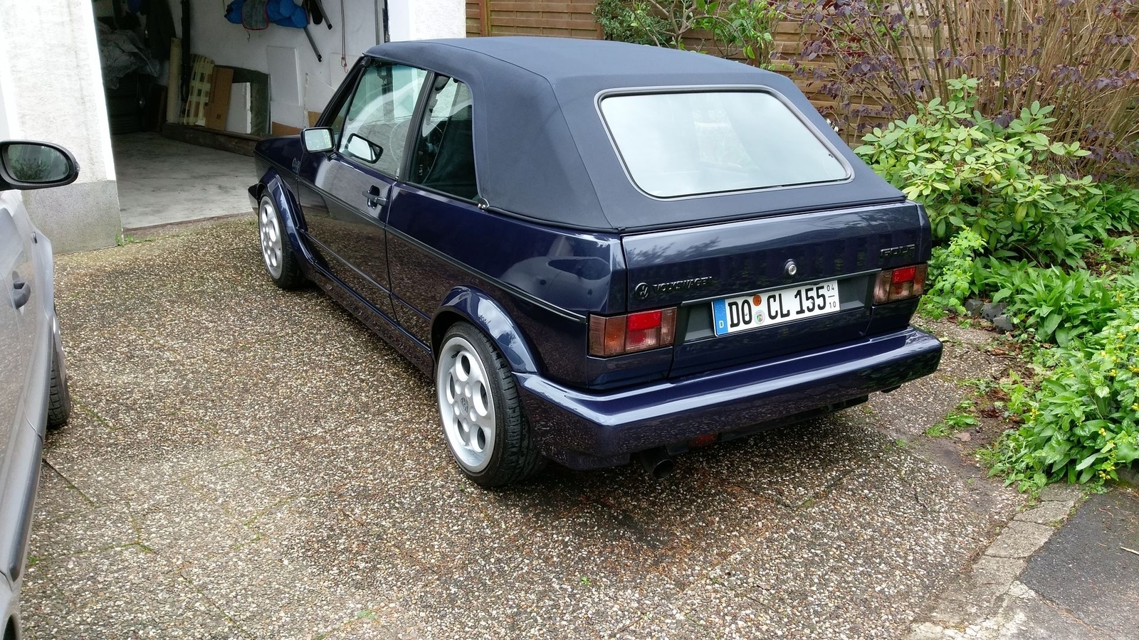

Somit mach ich mich grad auch bereit für die anstehenden Eintragungen für mein Cabrio.
Wie in meinem anderen Thread schon beschrieben sind meine gekauften Felgen und das Fahrwerk H-Fähig
Fahrwerk und Felgen H Fähig?
Nun geht es um die Reifen für die Felgen
im Gutachten stehen die 215/40 R16 für das G1C
Viele Leute fahren aber einen 195/40 R16 zu dem ich auch eher tendiere.

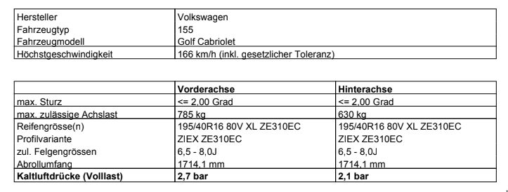

Eine Reifenfreigabe von Falken z.b. hab ich schon.
Jetzt ist die Frage ob ein 215er Sinn macht oder eher 195er
Extrem tief will und kann ich nicht fahren.
Noch wichtiger ist aber dass ich weder bördeln noch irgendwas anpassen will.
Vielleicht hat jemand die gleiche Kombination und kann mir Tipps geben
Ich denk mal hier gibt's ja auch paar Leute die nicht die "Werksausstattung" fahren
Lenso BSX 7,5 x 16 ET25 Reifenempfehlung

Ich hab von Falken die Freigabe für die Reifen mit der Achslast und der Breite der Felgen.
Reicht das nicht auch aus ? -
Das sagt nur aus das der Reifen von 6,5 - 8 " montiert werden darf.

Das sagt aus, dass man den Reifen auf bestimmten Felgengrößen fahren darf.
Aber die Felge selbst hat auch eine Freigabe.
Nimmste nun ne Porschefelge, hatte die Kiste da evtl. n 225/50R16 drauf montiert. Diese Felge ist mit diesem Reifen auf Festigkeit geprüft, der Impakt Test simuliert das hochknallen auf einem Bordstein. Das wird die Felge z.b. mit 225/50 R16 bestanden haben.
Montierst Du nun n 195/40R16 auf die Felge, passt das, es ist aber weniger Gummi zwischen Felge und Bordstein. Daher müsste der Impakttest für die Felge mit der Reifengröße durchgeführt werden, was auf jeden Fall zur Zerstörung des Prüfobjektes führt.
Das ist lange Zeit bei Eintragungen übersehen worden, ist seit einigen Jahren aber explizite in den Prüfrichtlinien verankert.
Du solltest Dir ne Felge suchen, die für irgendein Auto Deine gewünschte Reifengröße in der Freigabe hat. Dieses Auto sollte auch min Deine Achslasten haben.
