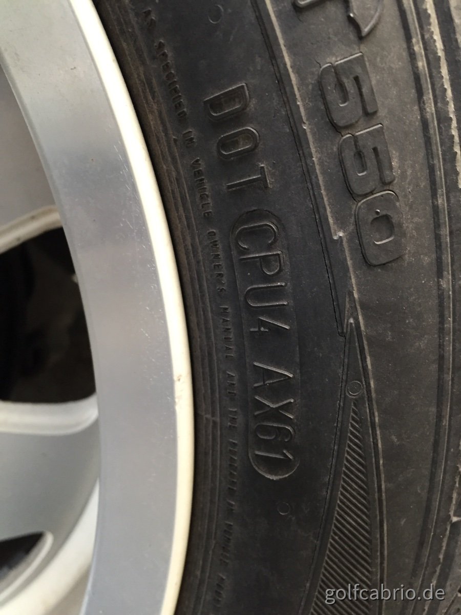

das ist die falsche Seite. Schau mal innen, da wirst du eine normale DOT finden.
Aber:
Aufgrund der Risse, muss das Teil eh neu.

vielen Dank. Die DOT Nummer innen anzubringen ist ja auch nur so mittel-verbraucherfreundlich.

Dein Uniroyal 550 wurde um 2007 vom ADAC getestet ... also wohl so von 2006 bis 10 produziert (geschätzt)
Innen oder aussen .... liegt daran ob derm onteur drauf achtet .... und bei laufrichtungsgebundenen Reifen daran ob links oder rechts montiert

Wohl wahr. Da hätte ich auch selber drauf kommen können. Da das Auto an einer Hecke stand habe ich nur links vorne und links hinten geguckt.
Sie sind tatsächlich schon 12 Jahre alt.
