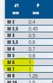

    sollte noch einigermaßen Fleisch vorhanden sein, wäre ein M7 Gewinde eine Alternative. Vorteil: Hat die gleiche Steigung wie M6:
    Da muss man vielleicht noch nicht mal vorbohren wenn das M6 Gewinde ausgenudelt ist. Hab dies schon an anderen, filigraneren Stellen an Oldtimerteilen gemacht. Und M6/M7-Stehbolzen oder auch häufig Adapter genannt findet man in diversen Längen im Roller-/Scootersektor.
  • Danke für die Antworten. Ich glaube der M7 Stehbolzen ist die perfekte Lösung. Manchmal ist die Lösung so einfach. Ich hätte auch unseren Nachbarn fragen können, der hätte mit M7 auf M6 problemlos in der Firma fertigen können. hat nur die Idee dazu gefehlt ....
