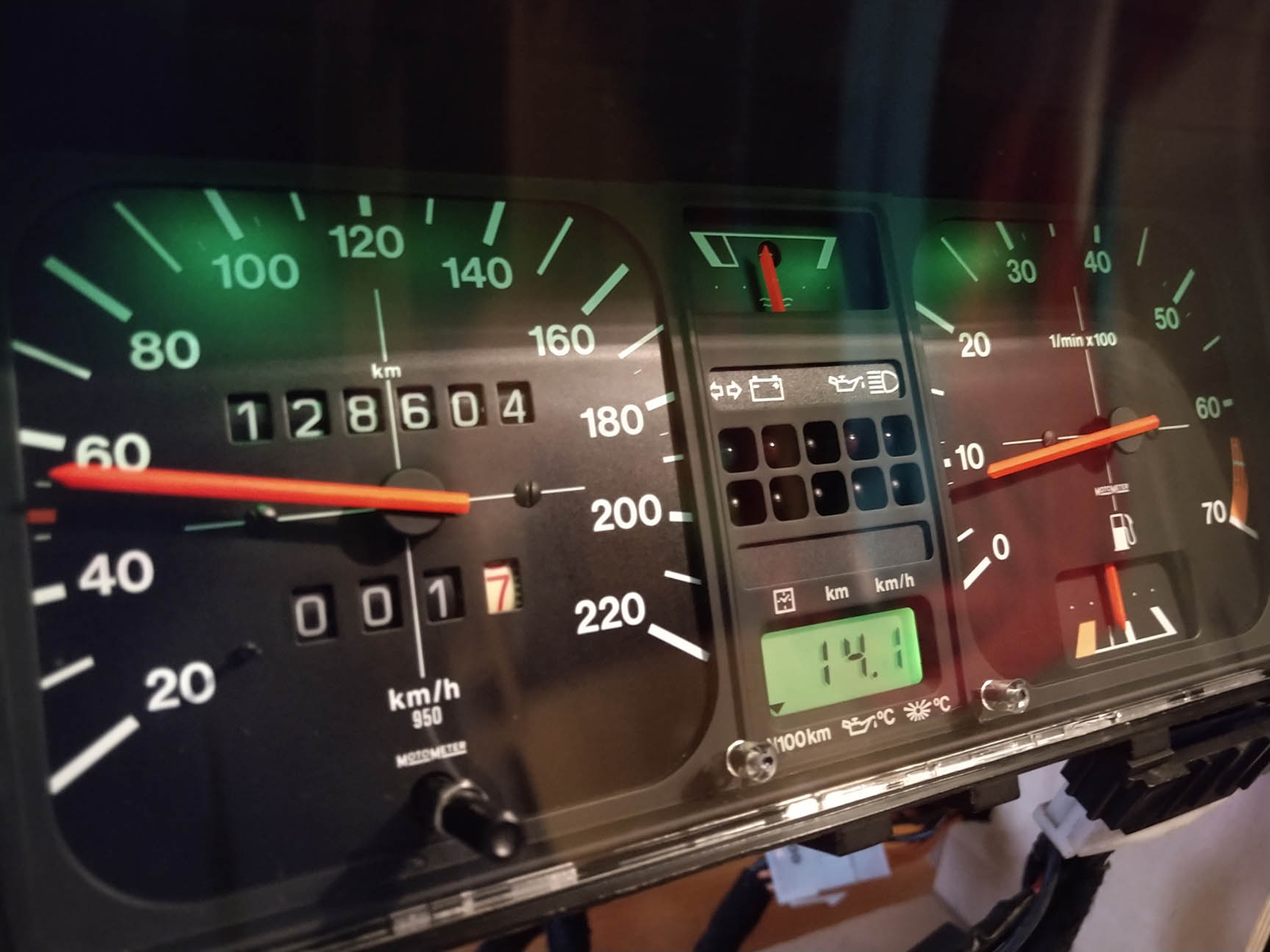

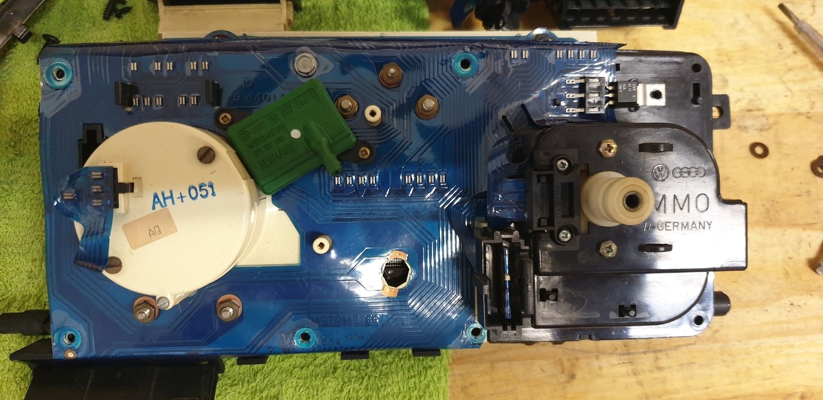

    hab jetzt nochmal ausgebaut, alles nachgeschaut, Stecker stecken richtig drin, sehe keine Beschädigung an der Folie, aber außer Tacho geht absolut nichts. Gibt es ein für KI zuständiges Relais ? Vielleicht ist was anderes beschädigt ? Sonst werde wohl ein Ersatz-KI kaufen müssen, was ja recht teuer angeboten wird, wenn ich überhaupt eins finde. Mist . Anbei Bilder vom KI, falls jemand eins verkauft bitte melden

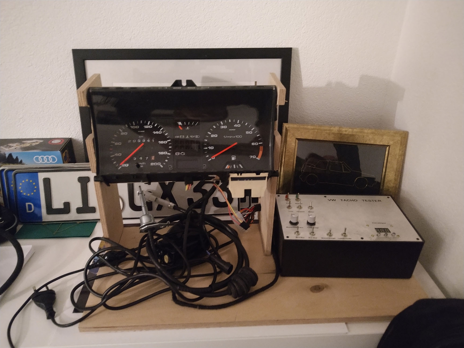

    Bevor Du dir ein neues/anderes KI besorgst, kann ich dir deins auch mal testen und ggf reparieren falls nötig. Du müsstest mir das KI allerdings zuschicken, oder vorbeikommen. (Bodensee)
    Ich hab mir mal nen Tester gebaut, damit ich Tachos ohne Auto prüfen kann.
    Golf 1, 2, Corrado usw kann ich damit machen.

    Bitte verrate mir welchen Stecker man verkehrt herum aufstecken kann. Habe (leider) schon oft Tachos zerlegt aber die Stecker passen meiner Erfahrung nach alle nur EIN mal. Vielen Dank.
  • Er dürfte den 14er Stecker verkehrt herum aufgesteckt haben, nachdem er den schwarzen Niederhalter falsch über der Folie montiert hatte.
    Da die Federkontakte nur einseitig im Steckergehäuse sitzen, hatte kein Kabel mehr Kontakt zur Folie - somit gab es auch keinerlei fehlerhaften Anschluss . Eben garnichts!

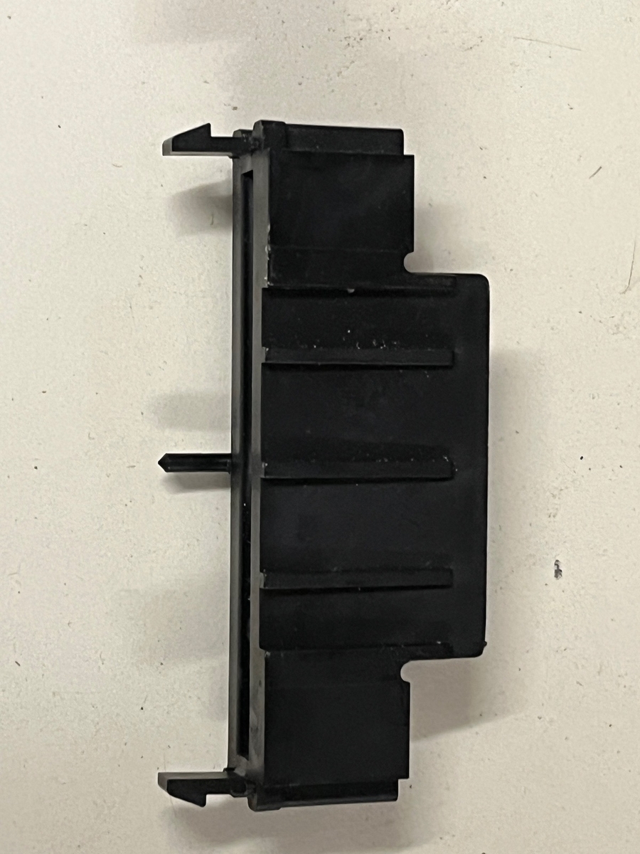

    Den Hauptstecker.
    Das kann aber nur passieren, wenn man den schwarzen Rahmen am Tacho weg hatte. Diesen Rahmen kann man verkehrt herum aufstecken und damit auch den Hauptstecker. Der Rahmen hat eine Führung, die das falsche Aufstecken verhindern soll.
    Das gleiche geht auch bei dem 6Pin Stecker der MFA.

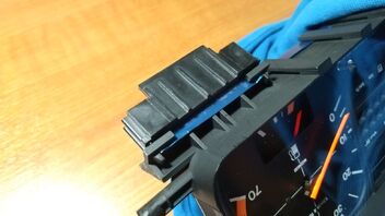

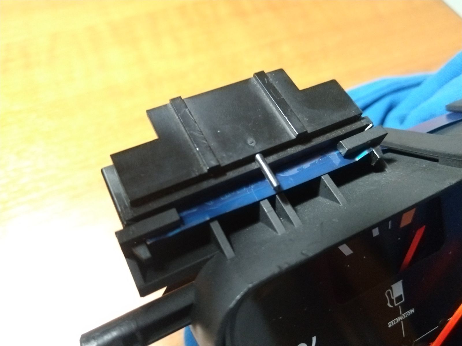

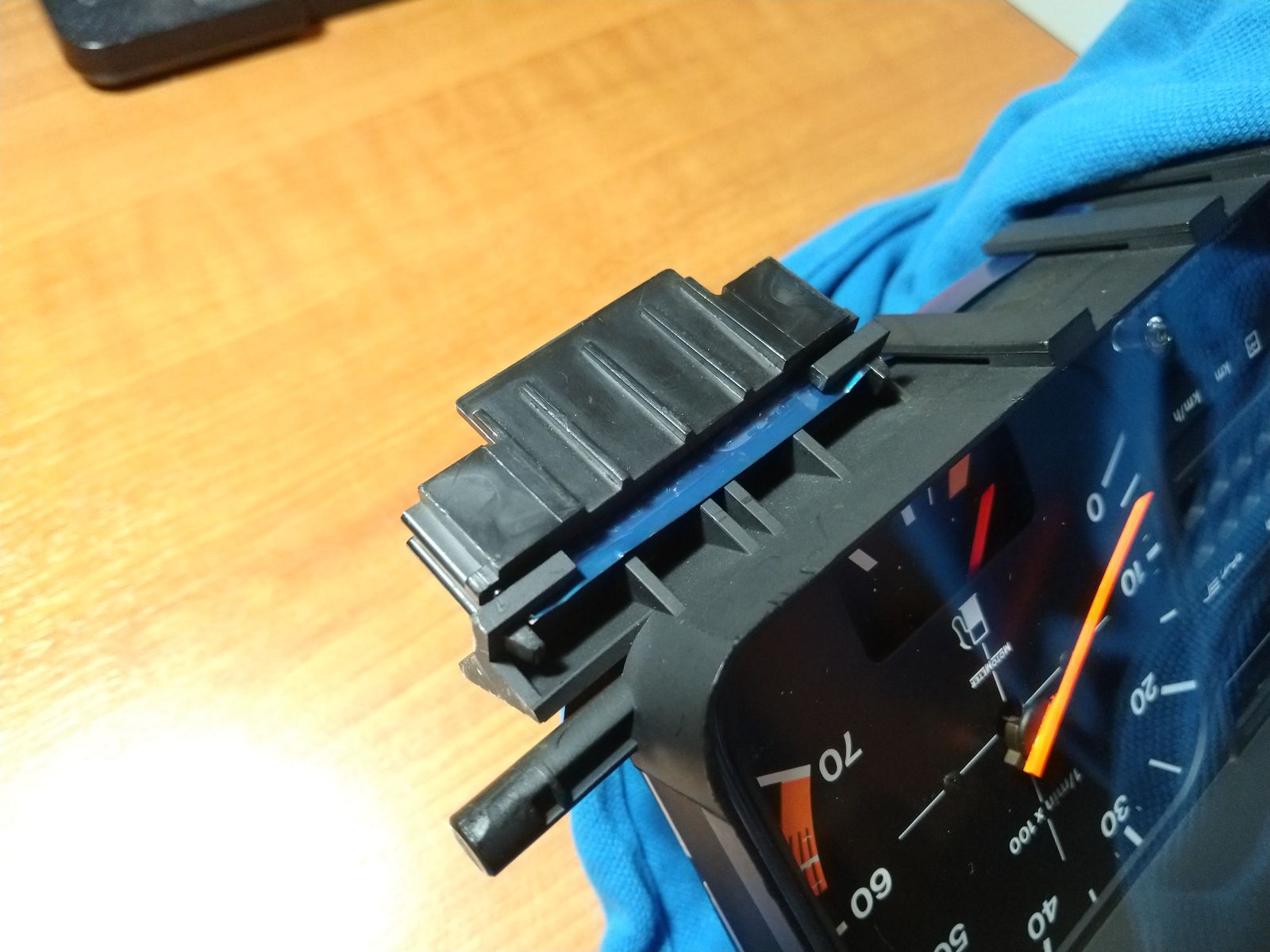

  • Und so sieht das gute Stück aus:
  • Diesen Rahmen kann man verkehrt herum aufstecken und damit auch den Hauptstecker. Der Rahmen hat eine Führung, die das falsche Aufstecken verhindern soll.
    So kenne ich das auch. Diese Nase wird durch die Leiterfolie geschoben um diese zu fixieren. Somit KANN man den Steckerrahmen meines Verständnisses nach gar nicht verkehrt herum draufstecken sonder nur weglassen. Warum auch immer.
  • So kenne ich das auch. Diese Nase wird durch die Leiterfolie geschoben um diese zu fixieren. Somit KANN man den Steckerrahmen meines Verständnisses nach gar nicht verkehrt herum draufstecken sonder nur weglassen. Warum auch immer.
    Doch das geht. Der Rahmen passt auch verkehrt herum.
    Einmal richtig herum:
    Und verkehrt herum. In dem Fall ist nichts was das Aufstecken verhindern würde:
    Infolgedessen passt der Hauptstecker so in der einen bzw. anderen Richtung.
