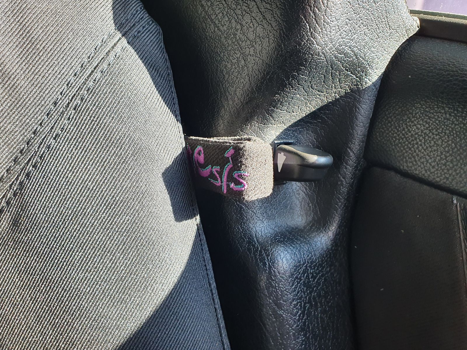

  • Die Lehne von der Rückbank hat eine Verriegelung über einen Bowdenzug der unter der Heckklappe links verborgen ist.
    Heckklappe öffnen,
    links über dem Rücklicht ist der Knopf des Verriegelungszuges
    daran ziehen, dann kannst du die Lehne an der Schlaufe neben der Rückbank lösen und umklappen.

  • Wenn die Rückbank umgeklappt ist gibt es links und rechts Gummipuffer die einstellbar sind, damit da nix klappert. Entriegeln wird als 1. im Heckklappenausschnitt der schwarze Knopf gezogen. Ich habe noch nie erlebt das das Zugseil (Draht) gerissen ist. Dann im Innenraum Fahrerseite an der Schlaufe ziehen und man kann die Rückbank umklappen.
    Wenn die Schlaufe nicht mehr vorhanden ist muß von Hand im Kofferraum entriegelt werden. Dazu muß man aber wissen wie die Mechanik funktioniert, ist aber kein Hexenwerk.

  • genau Die Schlaufe ist fahrerseitig neben der Rückenlehne. Unter Umständen auch weg , weil gerissen .

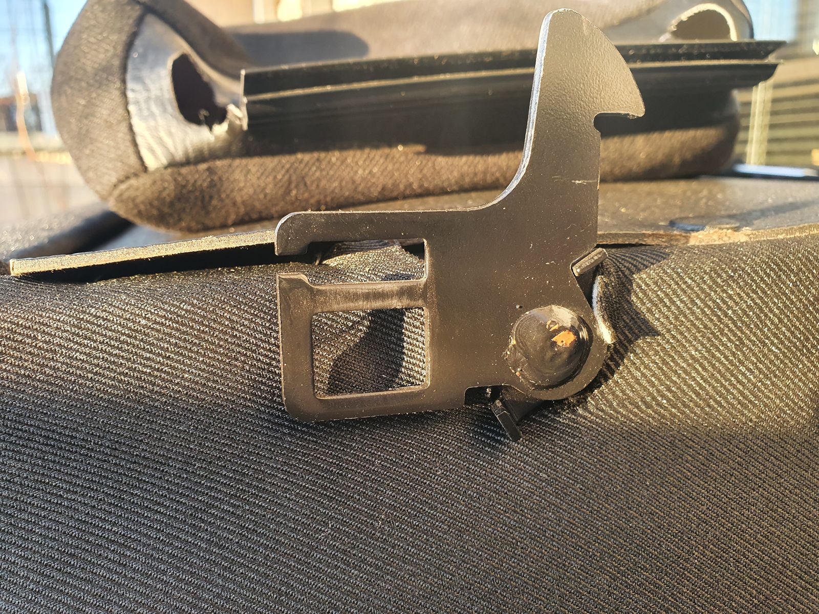

  • Wenn die Schlaufe gerissen und nicht mehr existent ist musst du die Lehne manuell entriegeln.
    Dafür tauchst du grazil in deinen Kofferraum ein und drückst den Haken mit der Hand nach oben, gleichzeitig schiebst die Rückbank nach vorn. Das war mein Yoga Programm für heute. Ich nenne die Figur " Abtauchender Adonis" :)

    die Schlaufe fehlt bei meiner Rückbank ja auch schon seit geraumer Zeit, aber ich bin nie auf die Idee gekommen, in den Kofferraum abzutauchen (könnte auch daran liegen, dass ich da gar nichtrein gepasst habe).
    Ich hab einfach den Finger zwischen Lehne und Seitenverkleidung gesteckt und den Haken so ausgelöst. Drückt man die Lehne dabei Richtung Kofferraum, ist das auch sehr leichtgängig.
