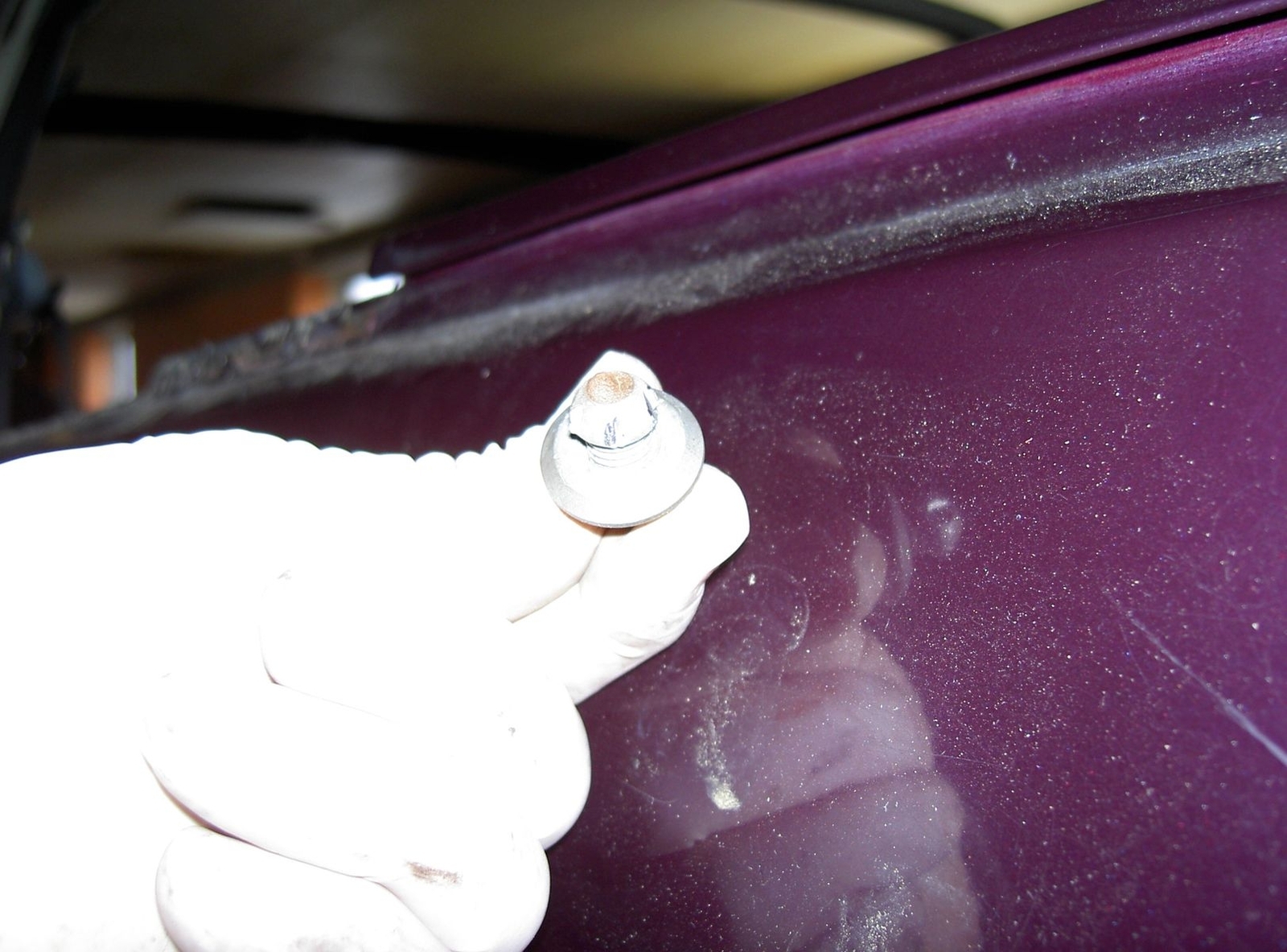

mit einem kleinen spitzen Meisel geht das wirklich gut und ohne Sauerei und Späne oder Funken im Innenraum
kein gutes Bild, aber die Schraube ist wirklich sehr weich.

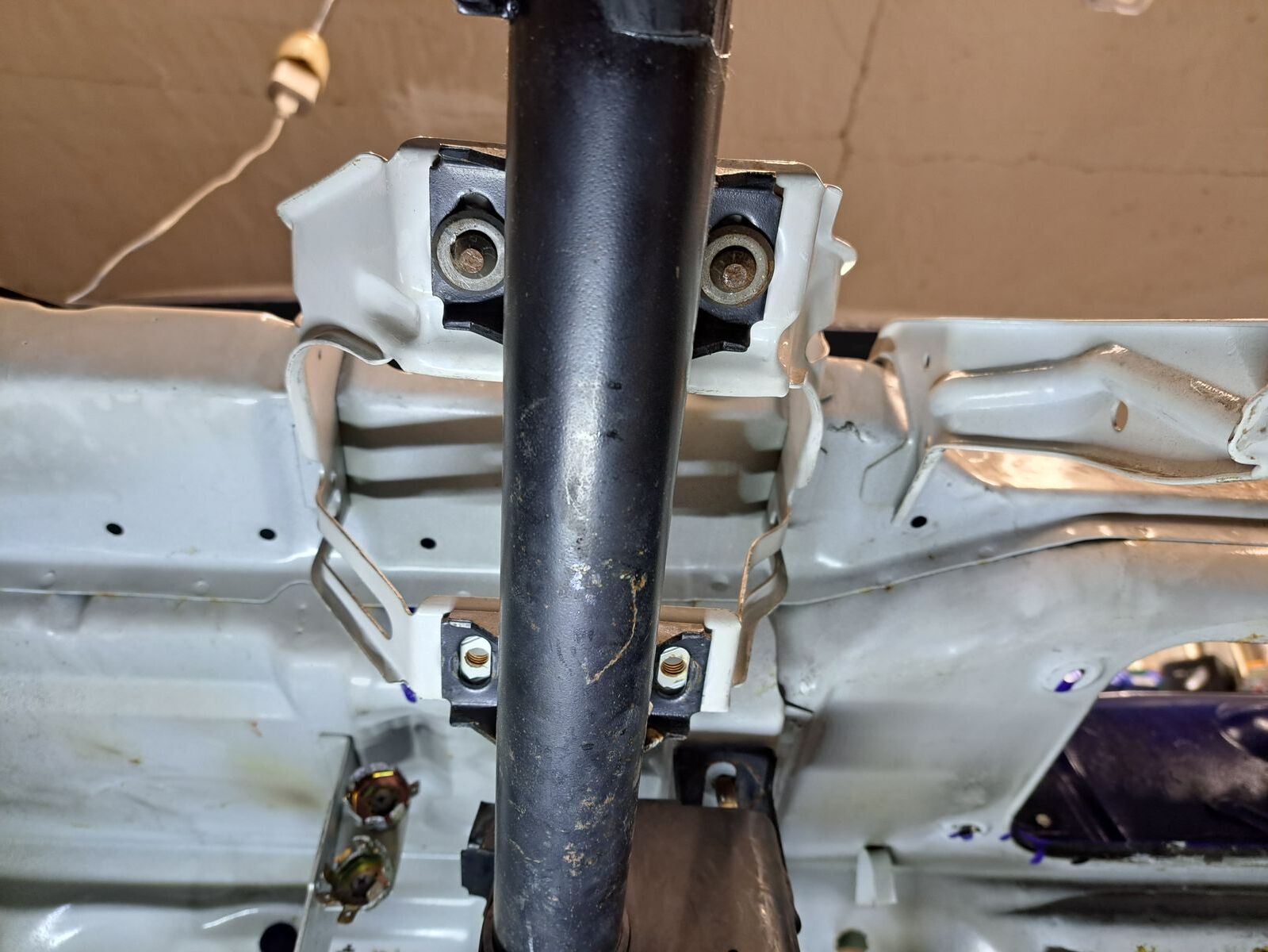

So die Lenksäule ist ausgebaut. Ich hab mit Dremel und Trennscheibe die Schraubenköpfe abgetrennt. Das restliche Gewinde konnt ich einfach per Hand rausdrehen, weil keinerlei Vorspannung mehr vorhanden war.
