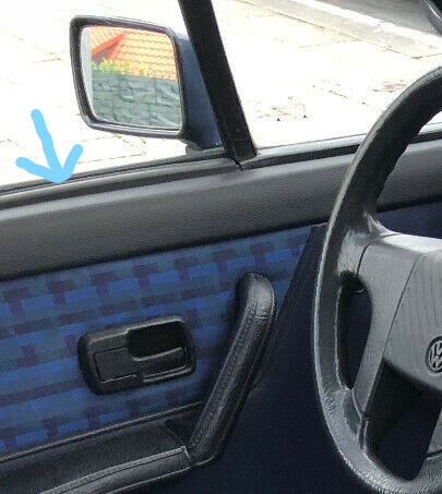

  • Hallo,
    Frage an die Spezialisten hier:
    Die obere Fensterschachtleiste (siehe Bild und Pfeil), wie ist die befestigt ?
    Ist die geclipst, geklebt oder , oder ?
    Bei mir steht die in der ca. in der Mitte nach ober hochgebogen, es hift aber auch kein runterdrücken, mit der Hoffnung, sie würde irgendwie einrastet oder ähnliches.
    Danke für Tipps/Hinweise.
    Frank

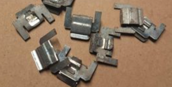

  • Hallo,
    sie stecken in solchen Klammern und teuer ist relativ. Ich hatte das Glück bei CP eine Aktion nutzen zu können, da waren sie sehr erschwinglich.
    Gruß Bernd
  • Es ist nicht unwahrscheinlich, dass die Klammern tot sind, aber ich tippe eher auf schrottige Schachtleisten.
    Ich hatte bei meinem Cabrio auch diese billigen Holland-Schachtleisten (kein Metall integriert). Die wellten sich auch in alle Richtungen, nur gerade konnten sie nicht.
    Seit Herbst habe ich die von Michael Heiliger:
    Teileliste: Empfehlenswerte Hersteller - Seite 4 - Golf 1 Cabrio - Tipps & Technik - Forum Golfcabrio.de
    und plötzlich sitzen die Leisten wieder perfekt ;)

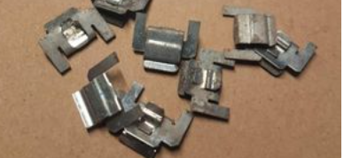

  • Ist geclipst. Und dann sind die clipse durch. Ist bei mir auch. Sind anscheinend teuer. Und mit Gold aufzuwerten.
    Klammer für Fensterführung / Schachtleiste
    Stückpreis! passend für: Golf I: 16 Stück Golf I Cabrio: 16 Stück Scirocco I + II: 16 Stück Bus T3: 16 Stück LT: 16 Stück…
    www.werk34.de
