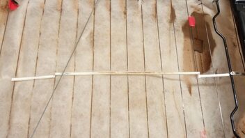

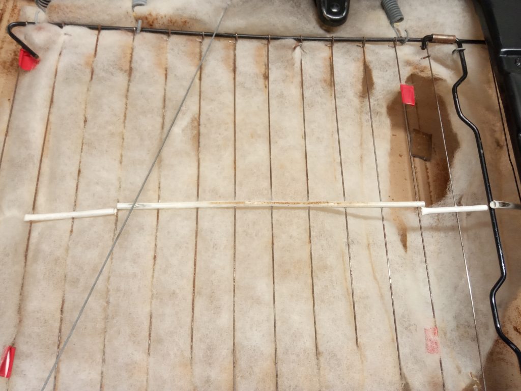

Plastikroehrchen Sitzgitter gebrochen
Was wuerdet Ihr da tun?
So lassen und gut is
Habe noch keinen Sitz gestrippt wo dieses Zeug noch intakt war
Das alte Leid mit dem Plastikröhrchen...
Bei den Sitzen der Limo und den Cabriositzen bis MJ 87
wurden die Drähte der Unterfederung mit einem
Holzfaserirgendwasgedöns verbunden,
was mitunter bis heute hält.
Ok. Gibt Ausnahmen.
Ab da wurde dann vermutlich aus Sparzwecken auf dieses
Plasteröhrchen gewechselt.
Das Röhrchen würde ich entfernen
und die Drähte wieder mit einem stabilen Faden
miteinander verknoten.
Knopffaden oder Schnürfaden eignen sich ganz gut.
Der Gedanke hinter dieser Verbindung ist der,
dass die Drähte sich nur nach vorn und hinten durchs Gegenlehnen,
sich aber nicht nach oben und unten bewegen sollen.
Ist die Verbindung nicht mehr gegeben,
fangen die Drähte der Unterfederung an zu schwimmen
und verlieren ihre Federwirkung.
Gruss Futzy
Hallo Futzy,
vielen Dank! Ich kenne Bindfaden und Schnuersenkel ev. noch Naehgarn.
Wie sieht denn ein "Knopffaden" oder "Schnuerfaden" aus, bzw. wo finde ich sowas im Haushalt? Hast Du ev. einen (Amazon)link?
Hallo Futzy,
Knopffaden guckst du hier:
Knopffaden - Schnürfaden für Polsterknöpfe mit Öse/HakenKnopffaden,Schnürfadenwww.hoffhaus-hemmelte.deSchnürfaden hier:
Schnürfaden Durchmesser 3mm Knäuel 500gLeinenseil aus naturfarbenem Leinen, poliert, naturfarben 06/3, Länge: ca. 100 m, 500 g Knäuel, Verwendung: Schonung der Sitze.www.amazon.deOder du fragst einfach bei einer Polsterei/Sattlerei nach,
ob die dir rund einen Meter oder besser zwei für beide Sitze zuschneiden können.
Das kommt dann doch etwas günstiger.
Gruss Futzy
Ich danke Dir. Und seufz, ist ueber Amazon Spanien nicht bestellbar da Marktplatz. Das bekomme ich hier wieder nicht.....
Das wuerde ich bekommen: https://www.amazon.de/Windhage…ordel-06103/dp/B084K832H8
Gibt es in Spanien keine Raumausstatter, Sattler oder Polsterer?
Den Faden aus dem Link könnte man zur Not auch nehmen.
Hauptsache stabil.
Gruss Futzy
Doch gibt es, nur muss ich da erst jemanden finden und dann haben die nie auf wenn ich Zeit habe. Ich bestell den jetzt und damit muss es gehen. Vielen Dank!
