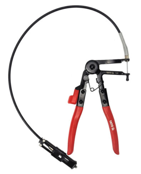

  • Hallo Clemens
    Such mal nach einer Federbandschellenzange.
    Die gibt es in verschiedenen Formen und sind feststellbar. Das ist die Lösung wenn du dich nicht länger mit der Pumpenzange rumärgern möchtest .
    Viele Grüße….

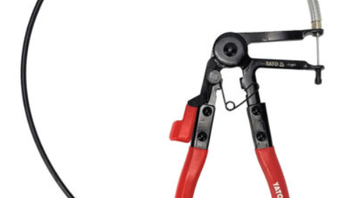

  • richtig. Ich habe mich auch lange mit der Wasserpumpenzange gequält.
    Diese Federbandschellenzange nimmt den Federschellen die Schwierigkeiten.
    Ich habe diese, weil man damit auch prima an enge Stellen kommt:
    Schlauchklemmen Schlauchschellenzange Schlauch Klemmen Zangen 690mm KFZ | eBay
    Bild aus diesem ebay-Angebot:
  • Es gibt verschiedene Federbandschellenzangen. Ich finde die mit dem flexiblen Draht für die meisten Fälle am besten.

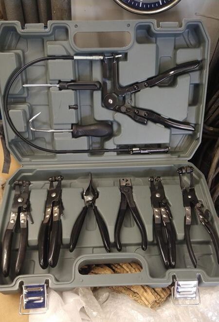

  • Hallo,
    habe mir vor einiger Zeit dieses Set geleistet:

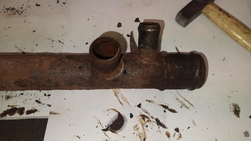

    Heute habe ich die Zangen dann zum ersten Mal benutzt, weil ich schon länger die Ahnung hatte dass Kühlmittelrohr hinter dem Motorblock am frisch getüvten Golf 2 so aussieht:
    golfcabrio.de/web/attachment/24119/
    Zuerst musste ich mich an den Umgang gewöhnen, auch sind die Zangen etwas schwergängig, ich denke das ist so weil die noch neu sind. Sehr gefreut hat mich der Umstand dass die Zangen sich in geklemmter Position arretieren lassen, das macht die Handhabung sehr angenehm. Ich habe so das Gefühl dass diese Zangen nicht alt werden, weil nicht allzu hochwertig, aber ein Anfang ist schon mal gemacht. Mit diesem Werkzeug zu arbeiten ist um Klassen besser als die Arbeit mit Kombi- oder Wasserpumpenzange

  • diese Wasserrohre waren von Werk aus wirklich nicht gut rostgeschützt.
    Gibt es das noch neu?
  • Ach ich finde wenn das Rohr 32 Jahre gehalten hat, war es nicht sooo schlecht. Dieses Rohr habe ich vor 5 Jahren gekauft, da gab es das noch für 80€. Ob es das aktuell noch gibt, kann ich nicht sagen.
    LG Clemens
