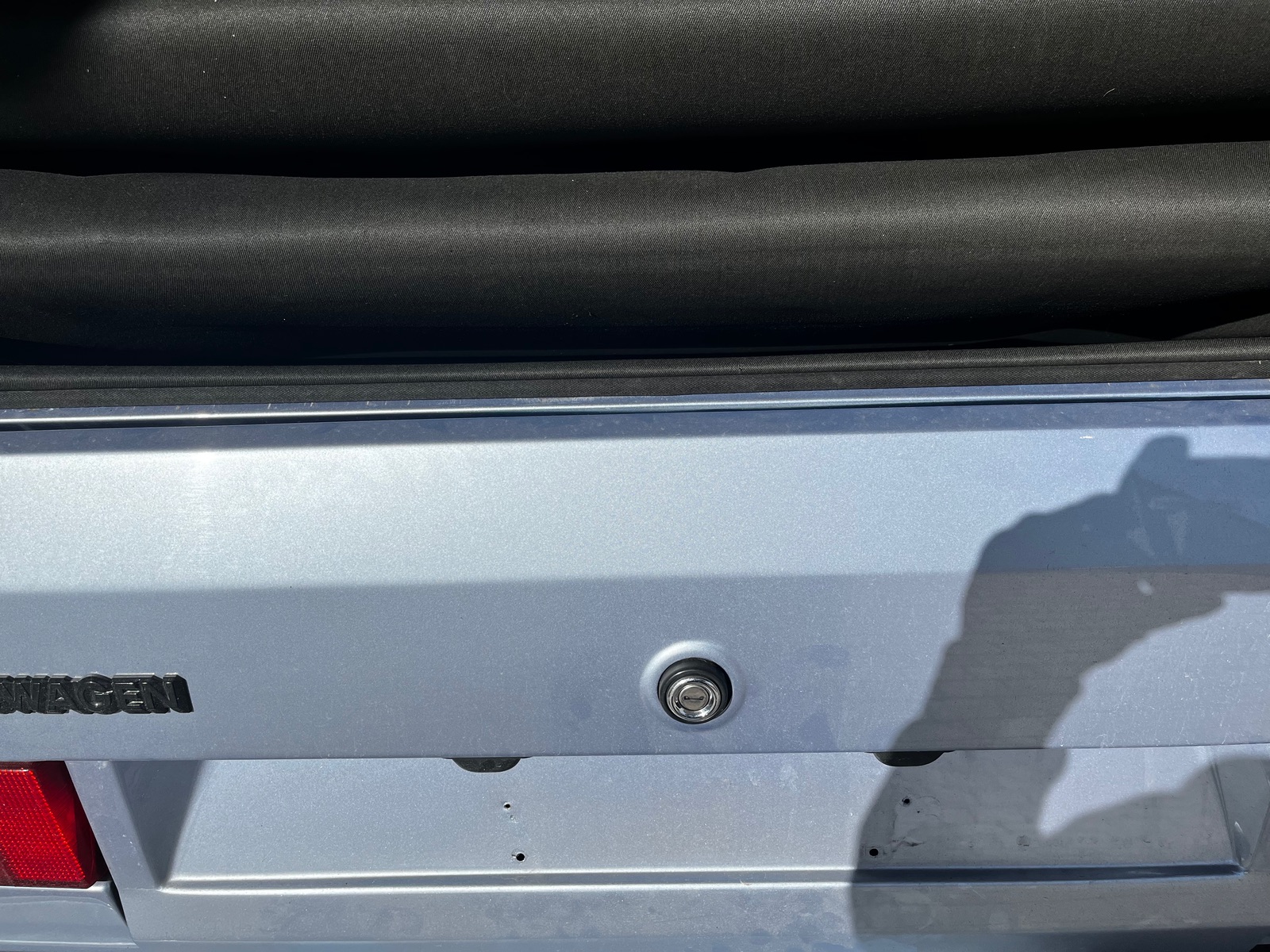

  • Hallo zusammen,

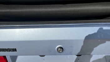

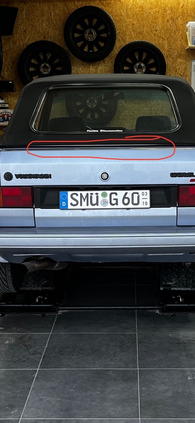

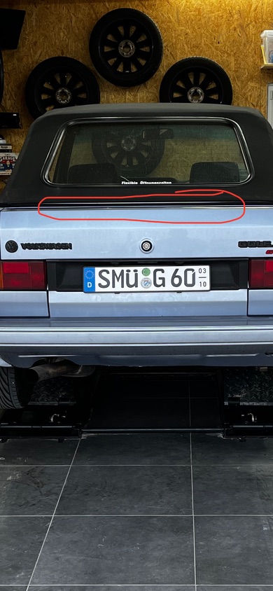

    Frage zum Verdeck bzw mittig zwischen Heckscheibe und Heckteil ist eine Falst wo immer wieder ein weisser Plastikkeder oder wie das heißt raus kommt. Ich drücke diesen wieder rein und nach kurzer Zeit rutscht dieser wieder raus. Für was ist der da….könnte ich den einkleben? Das Verdeck ist ziemlich neu und defekt ist meines Erachtens nichts.
    Danke im voraus…..Grüße Tobi
  • Hallo Tobi ,
    Das ist das Spannseil fürs Verdeck . Eventuell ist es nicht ausreichend gespannt wenn es immer wieder rausrutscht .
    Ankleben kannst du da auf jeden Fall nichts .
    Viele Grüße…..

  • @G60 Tobi,
    durch einfach nur Nachspannen ist es in der Regel nicht getan. Die Falte, in welcher das Spannseil liegt muss mit einen Teflonkeil in die Nut an der Karosserie oberhalb der Heckklappe gedrückt werden; da gehört Fingerspitzengefühl und Erfahrung dazu. Gespannt sollte erst werden, wenn Falte und Spannseil richtig in der Nut sitzen. Erst danach darf das Spannseil gespannt werden.
    Das wirst du, wenn du ein gutes Ergebnis haben willst, sowohl ein neues Spannseil wie auch die Hilfe eines fachkundigen Polsterers brauchen.

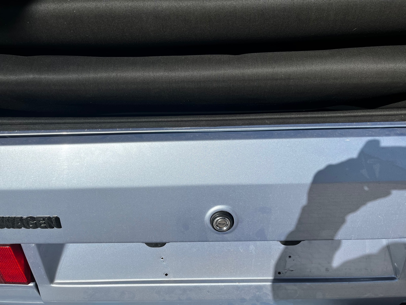

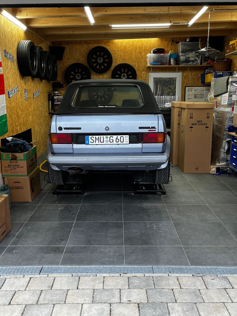

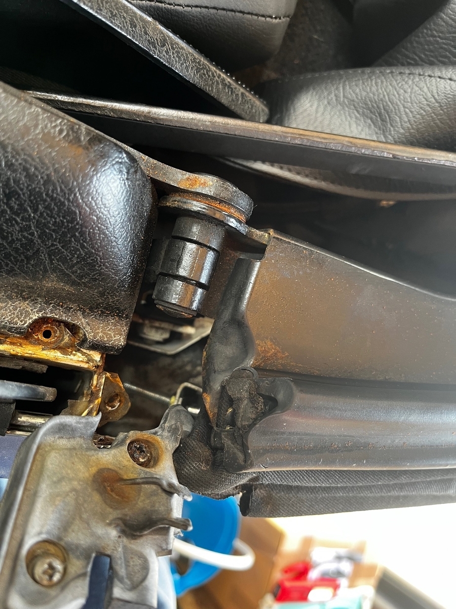

  • Na Abend

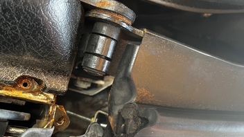

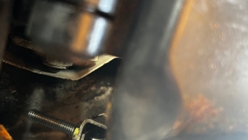

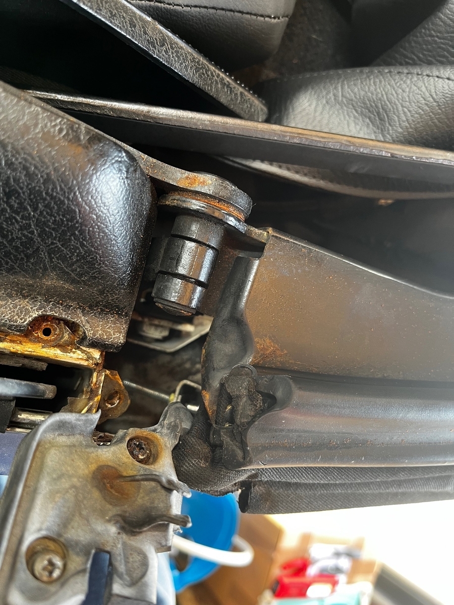

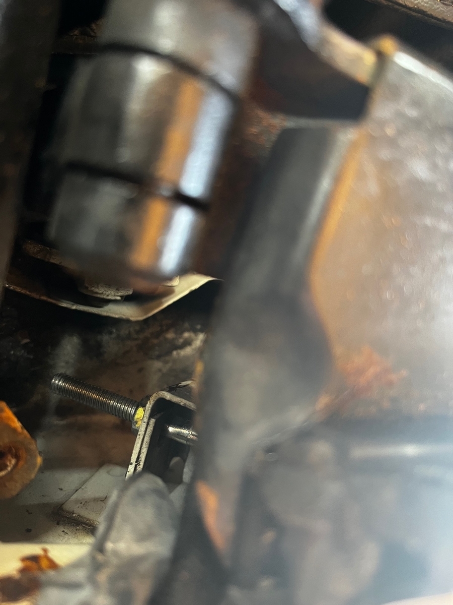

    sieht perfekt aus. unser Verdeck wurde auch vor einem Jahr erneuert und in der Mitte sehe ich das Seil. Da hilft auch kein Nachspanen, kommt immer wieder etwas zum Vorschein. Nun, dann will es halt so sein. Das Spannseil spannen entspannen ist auch mit demontiertem Lagerbock eine und ultragekürztem Gablesschlüssel eine Qual, oder hast Du einen Trick ? Dann gehe ich es im Frühling nochmal an :( ?
  • Na Abend
    ich habe diesen Ratschenschlüssel und der ist Goldwert. 10/13 und 17/19.
    Lg Tobi
  • Na Abend
    Kleiner Tip von mir mach noch etwas Sprühfett auf die Gelenke denn die sehen sehr trocken aus. Die Gelenke werde es dir danken :thumbup:
    Hallo, habe mir Keflarspray gekauft und dann sprühe ich mal alle Scharniere und auch Türfangbänder durch.
  • Na Abend
    Aber Du brauchst noch ein 6er Maul um den Vierkant an der Seilbuchse festzuhalten, sonst dreht sich das Seil mit wenn Du vorne an der 10er Spannmutter drehst
