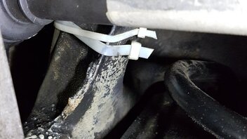

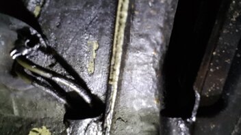

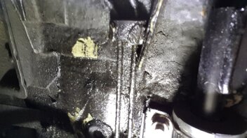

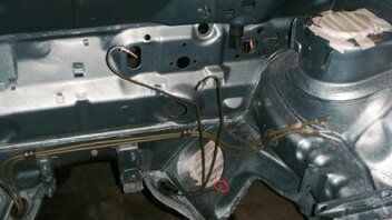

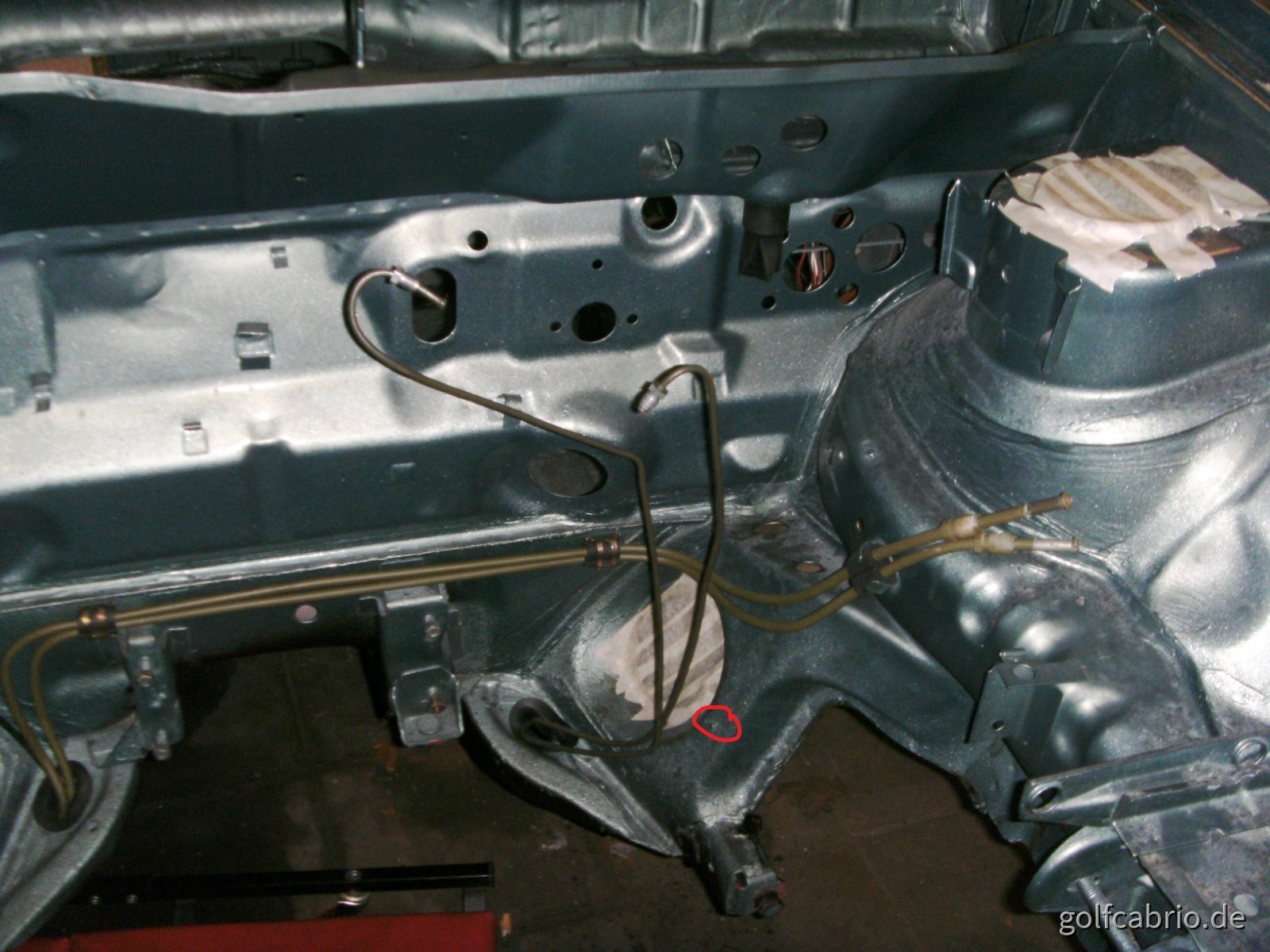

Ich habe leider kein Foto von der endgültigen Lage der Bremsleitungen und das läßt sich erst machen wenn die Leitungen am HBZ angebracht sind.
Bei highgate sind es die Kraftstoffleitungen. Zuerst habe ich an Bremsleitungen gedacht aber er hat ja von unten fotografiert
und von daher kann er sich an mein 2. Bild halten.

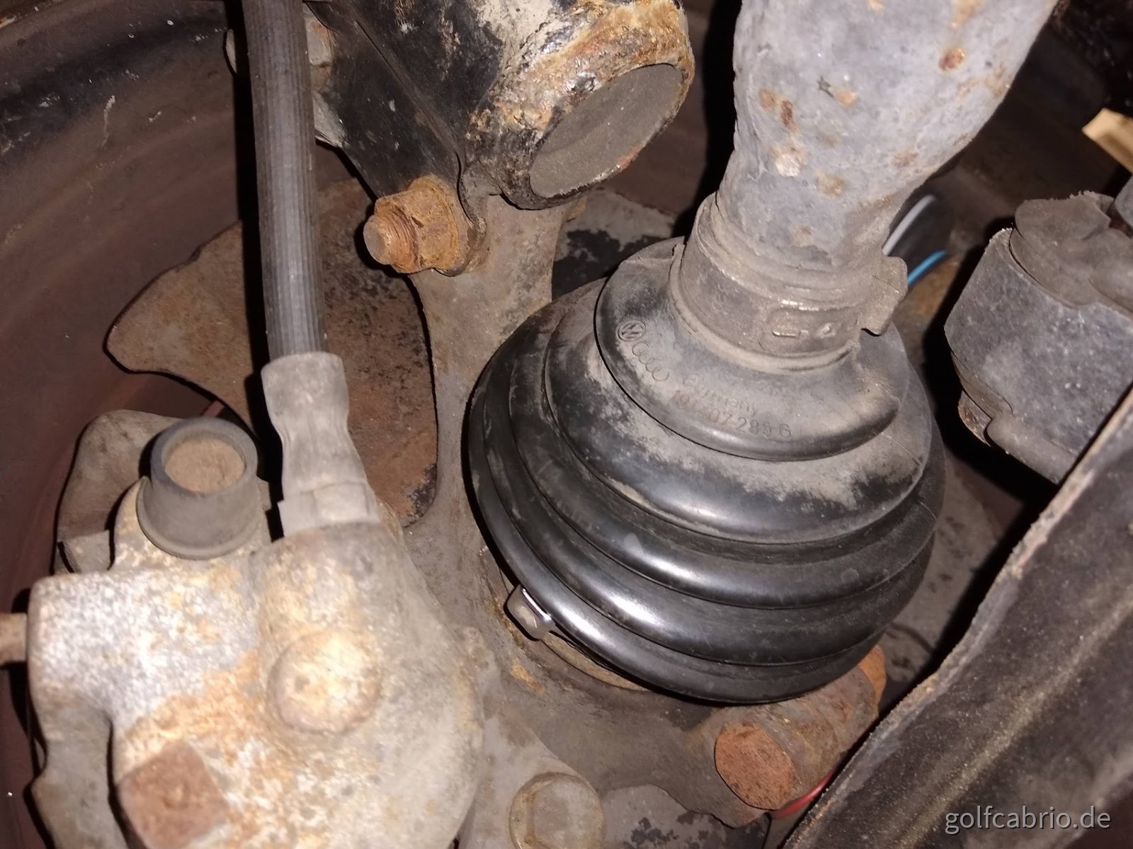

Aber mit der Manschette hatten wir Probleme, dass die auf der Außenseite zu groß ist. Auch mit komplett zusammengedrückter Schelle ist die da nicht komplett dicht zu bekommen und drückt das Fett beim Fahren da raus.
Welche Manschette brauche ich dann?
Kann es sein das die Manschete für 100er Wellen ist und du aber nur 90er wellen hast?
Könnte sein. Im Durchmesser waren es ein paar Millimeter zuviel. Welche Manschette muss denn auf die 90er Welle?
Wenn es die ist die du von Spidan hast die hat einen Durchmesser von 84mm du brauchst aber 76mm = 191 498 203 C - Spidan = 26005

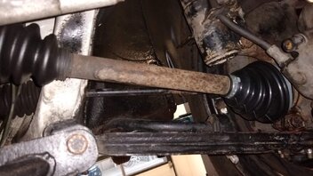

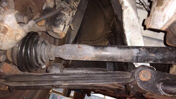

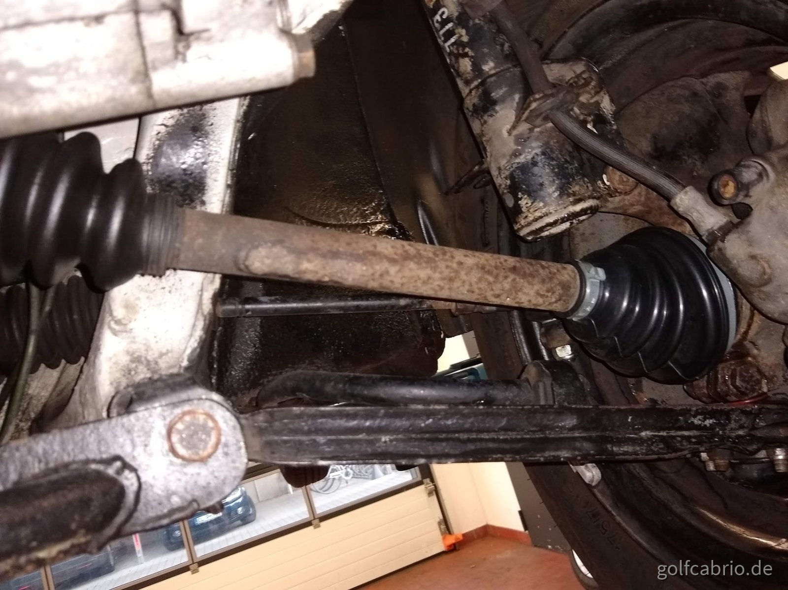

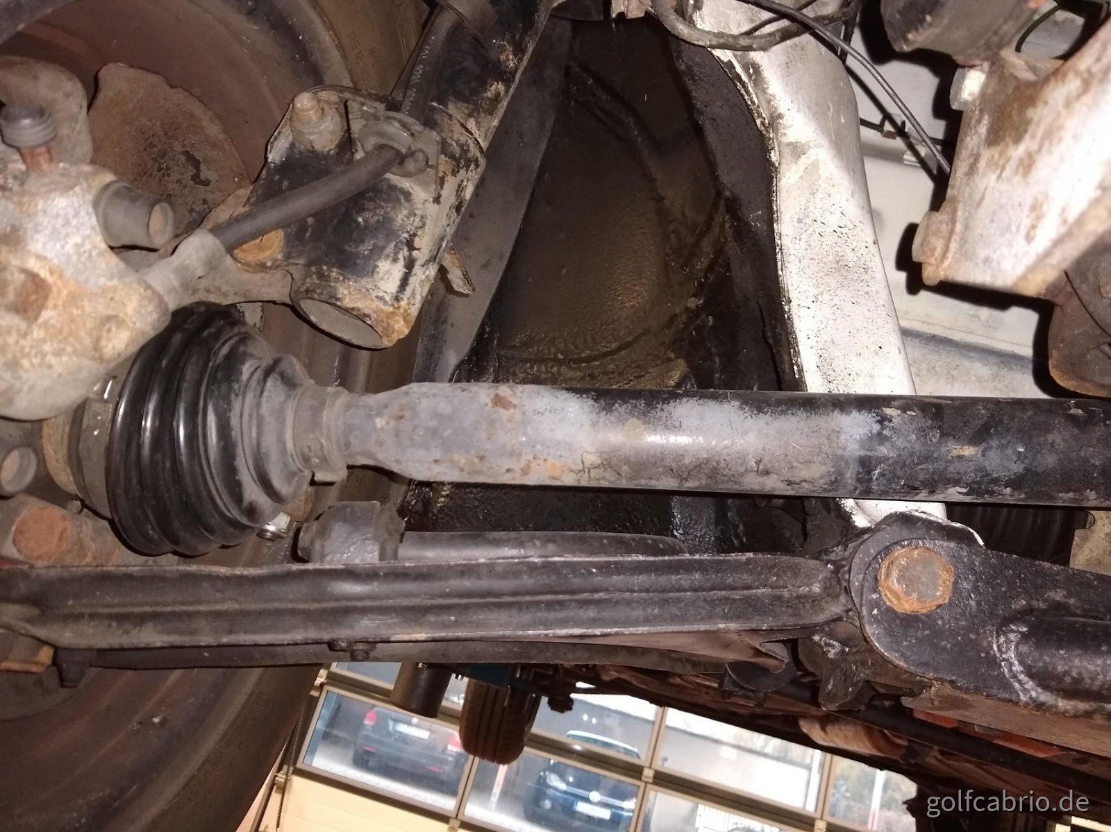

Habe noch mal 2 Fotos von den beiden Antriebswellen. Ist es normal, dass die auf der Beifahrerseite in der mitte dicker ist?
Wenn 90er Wellen verbaut sind, sind die dann auf beiden Seiten? Auf der Manschette der Beifahrerseite steht die Teilenummer 191407285G.
Manschette Beifahrerseite ist wahrscheinlich aus Plastik. Antriebswelle rechts ist dicker und hohl von innen, links ist massiv.

Habe ich mit der 191 498 203 C nicht wieder das Problem mit dem Schleifen am Stabi?
Was ist mit der 191407285G? (Spidan 23688) Die hat 77,9mm und innen 25,6mm (vermutlich zu groß?). Die von dir hat 76 / 20mm
Dein Auto ist von 04.84 und ursprünglich ein DX und da sagt der Teilekatalog vom
für DX - KT - JH 191 498 203 C und das für beide Seiten. 191407285G? (Spidan 23688) ist bei VW gar nicht mehr im Programm und würde ich selber auch nicht riskieren.
ok. Auf die 191407285G bin ich ja nur gekommen, da die an der Beifahrerseite drin ist und noch sehr gut aussieht.
Etwas nachbiegen .... und Imho gehört dort ein Halter für die Leitungen hin, der die am Rahmen fixiert.
So......die neue Manschette ist drinnen, die Benzinleitungen ordentlich verlegt und fixiert. Ich bedanke mich nochmals für eure Hilfe.

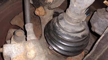

So, die neue Manschette ist drin. Verbaut habe ich jetzt die 191 498 203 C (Spidan 26005).
Sieht alle soweit gut aus. Voll ausgefedert ist noch reichlich platz zum Stabi, denke nicht das da was schleifen wird.
Und zur Info, die Spidan 23688 passt definitiv nicht, die ist viel zu lang.
