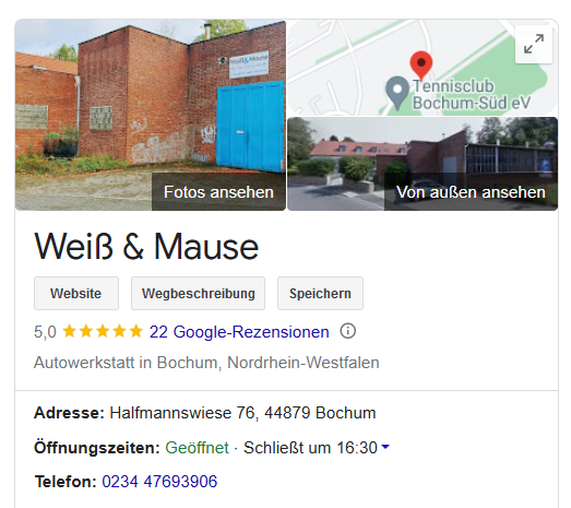

    Hier mein Kumpel in Bochum der weiß was er tut:
    Terminkalender immer sehr voll - spricht für sich...
    Der hat beim Getriebebauer gelernt :thumbup:
