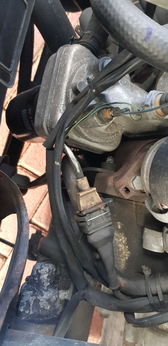

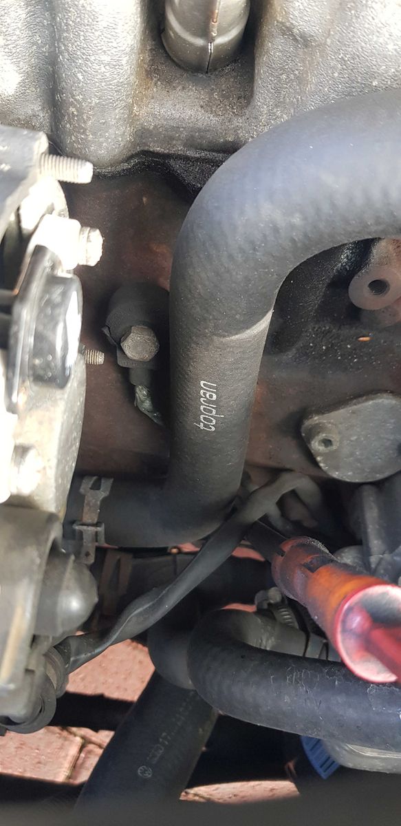

  • Hab meinen Klopfsensor mal ausfindig gemacht und Fotofiert, ich glaube der is fertig so wie das Kabel aussieht, oder was meint ihr?! :/
    Mit Mut zu warten, ist die Kunst Fehler zu vermeiden. :D
    Golf 1 Cabrio Etienne Aigner 8) Bayliner 2855 Ciera 7,4l V8
  • Naja, die Schutzhülle ist ab, die Abschirmung liegt offen. Schön ist das nicht, muss aber letztlich nicht heißen dass er nicht funktioniert.
    Den Klopfsensor bemerkt man immo während des Beschleunigens und nicht im Leerlauf. Etwas zu fest angezogen mutierte mein 2H zu ner lahmen Gurke die partout nicht hoch drehen wollte.
  • Ich ziehe schon seit bald 20 Jahren nur mit 15Nm an.
    Die 20Nm sind grenzwertig, vor allem weil heute sicherlich nicht mehr die gleiche Qualität an Klopfsensoren produziert wird wie noch vor 20/30 Jahren.
  • Das mit dem kleineren Anzugsdrehmoment des Klopfsensors sollte man echt mal austesten...klingt interessant. Weil eine lahme Gurke will nun niemand fahren, zumal auch die Kraftstoffqualität ja seit gut 30 Jahren mit 95 Oktan recht stabil ist !
