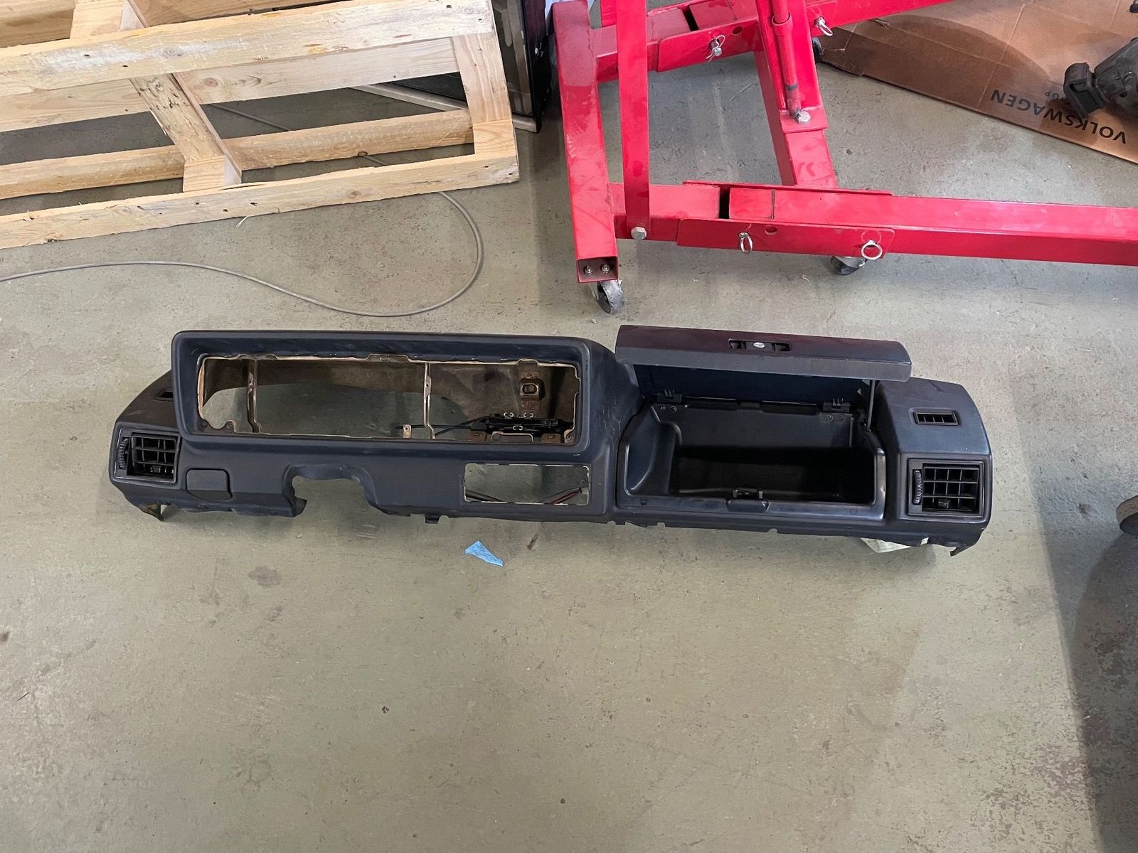

  • Ich hab zwei A-Bretter hier liegen. Eines würde ich abgeben aber Versand in die Schweiz wird wahrscheinlich zu teuer.
    Hoffe Du findest was. Ich habe ewig gesucht und habe letzten Endes mal ein NOS Amaturenbrett bekommen original CP noch im Karton.
    Aber Frag nicht nach dem Preis…..
    Das war genau die sache, ich schau immer alle GebrauchsPlattformen der Schweiz durch. :D
    Jetzt ist zum ersten mal seit langem ein Armaturenbrett reingestellt und da ich sowieso alles auseinander habe, wollte ich die Chance gleich nutzen. :)
    Sieht nähmlich gut aus, aber wie gesagt, der Ausschnitt für den Verdeckschalter den ich noch Nachträglich machen müsste.
    Marc
  • Dann mache ICH das halt...
    Wie teuer war das ? :saint:
    Ist sogar komplett mit Handschuhfachdeckel und hat gekostet….hüstel……. ;)
    Lassen wir es an der Stelle gut sein.

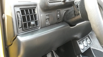

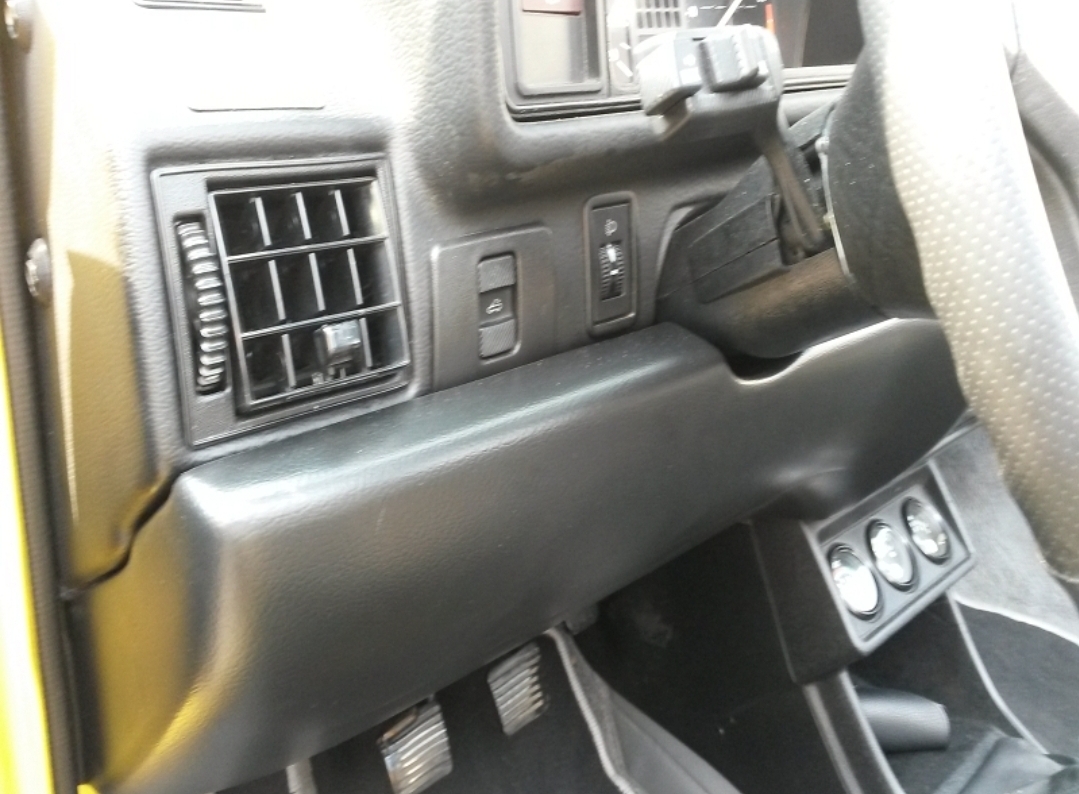

  • Habe mein "Neues" Armaturenbrett nun eingebaut.
    Die Anpassungen für den Schalter waren wirklich Kinderleicht, ich denke die haben das bei Karmann auch selber ausgeschnitten.
    Natürlich die gelegenheit gleich genutzt und den Kabelbaum schön eingepackt und die Kabel die der Vorbesitzer verbastelt hat wieder repariert (Klemverbinder am S Kontakt, am Kabelbaum angeschlossene Kabel, die nirgens hinführen und Kabel die nicht wieder isoliert wurden X/ )
    Marc
