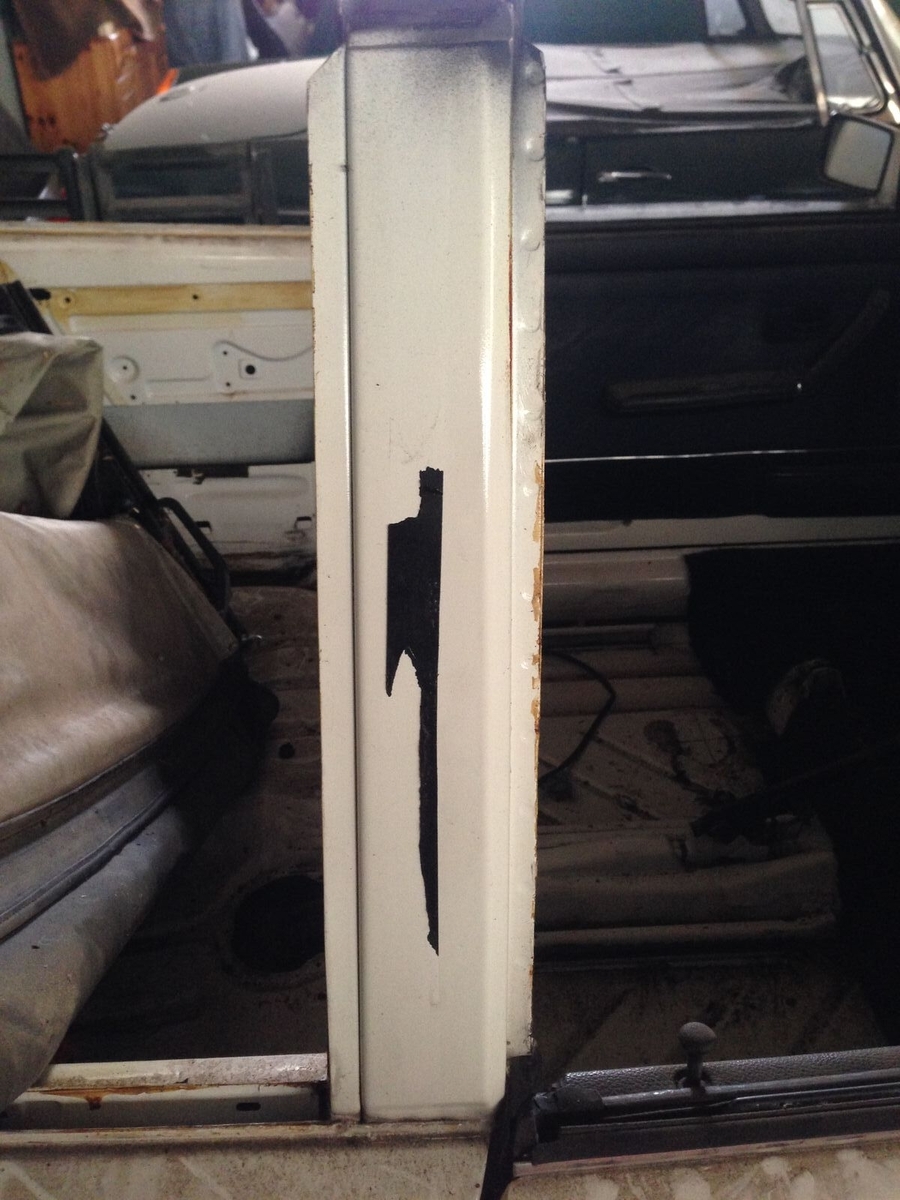

  • Bei denen, die ich bisher abgebaut habe, war jeweils ein ca. 2mm dicker , 20mm breiter Butylklebestreifen drunter über die fast gesamte Höhe.
    Werde dies auch wieder so machen. Liegt ja ein wenig hohl.

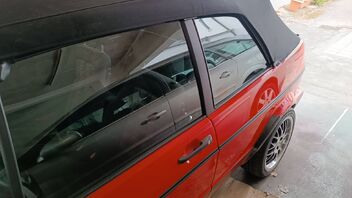

  • ulridos

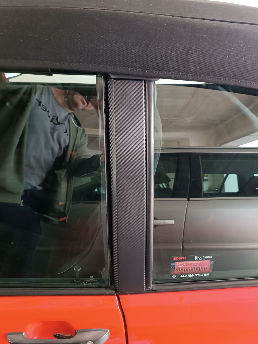

    Die Carbonfolie passt sehr gut zu der roten Karosserie!

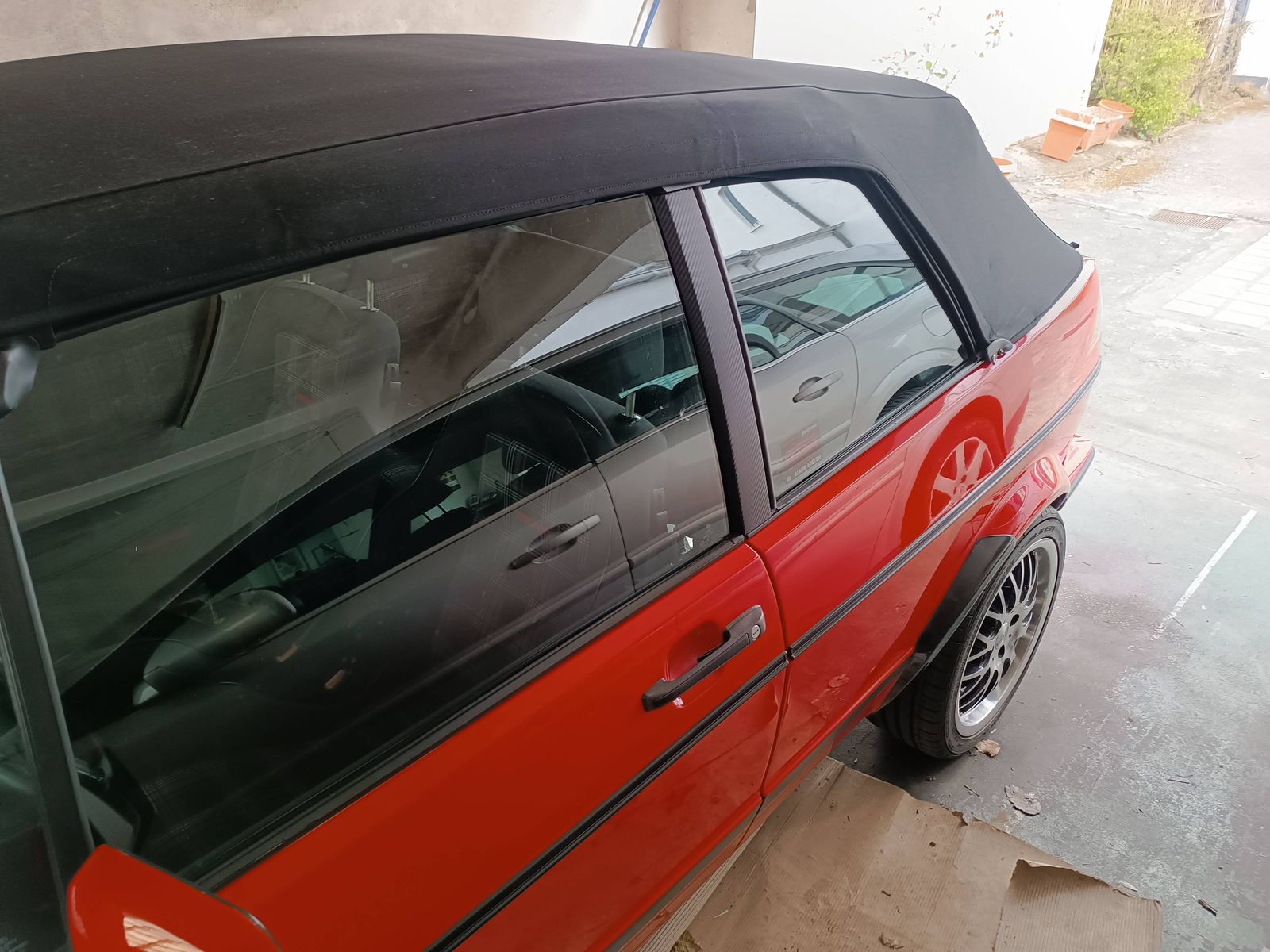

  • tatsächlich war kein Kleber drunter 😂

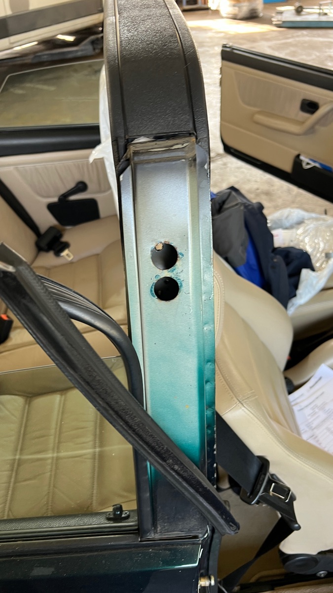

  • Mach dir ne Schablone von der Position der Löcher
    DIe kannste dann für 20€ bei den Kleinazeigen reinsetzen
    Gibt Leute die sowas kaufen
    Hast du nen Tipp wie ich die am besten mache ? :/
    Ich stand da eben schon wie der Ochs vorm Berg und habs irgendwie versucht hinzubekommen
  • Die Zeichnung zu den Bohrlöchern hab ich.
    Ich hatte auch die Orig. Schablonen.... die Genauigkeit der Teile ist locker +-5mm je nachdem wie schräg man den Bohrer ansetzt.
    Ist also nicht ganz so wichtig wo die Löcher sitzen, Hauptsache der Abstand zueinander stimmt.
